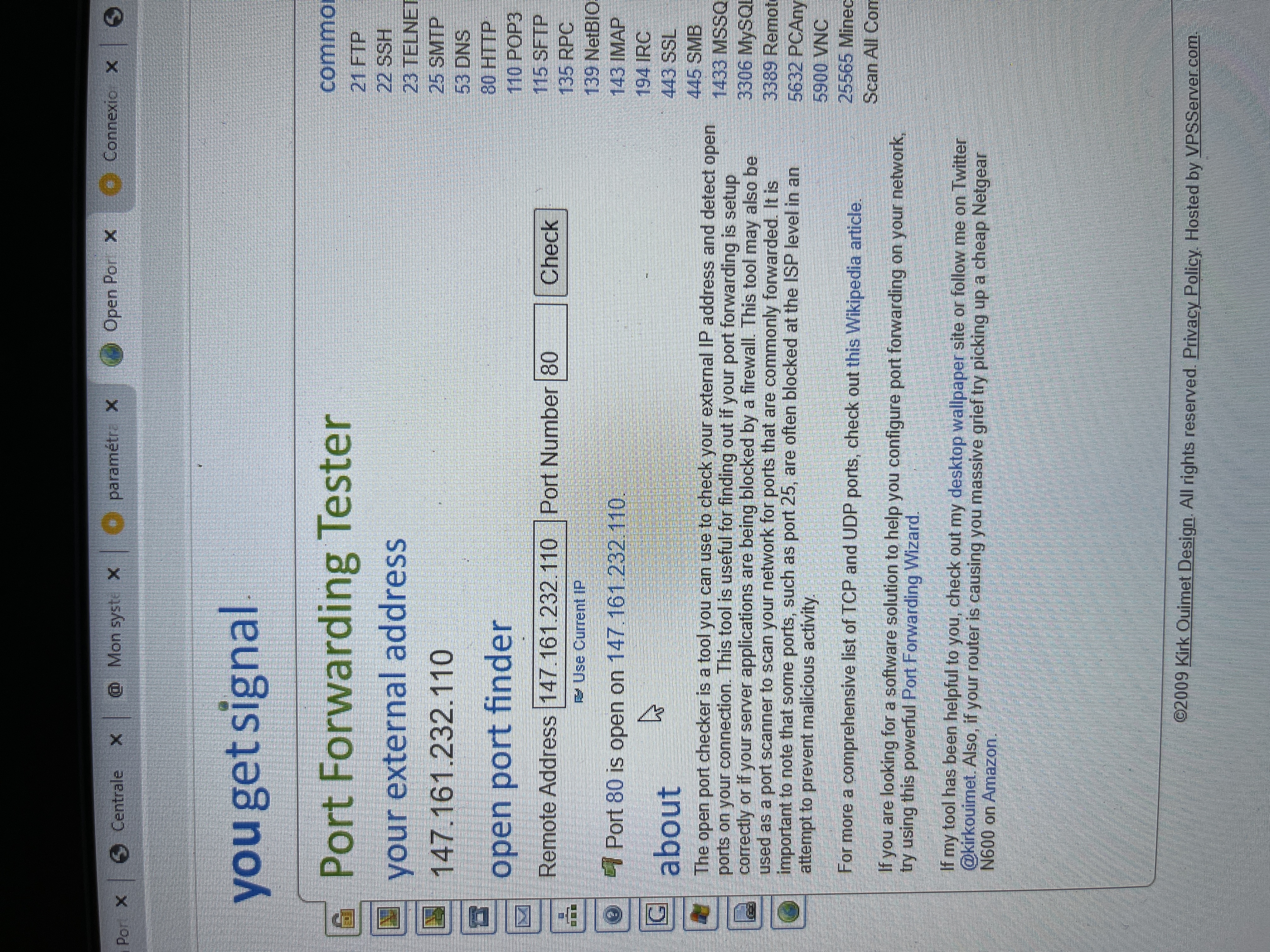

    Si c'est bien une alarme Protexiom, assurez vous que les ports 80 et 443 de votre box sont toujours ouverts avec le lien ci joint. (cliquer sur Check pour controler si c'est Open ou Closed)
    https://www.yougetsignal.com/tools/open-ports/
    Si les ports sont ouverts postez le N° de la centrale pour que les Yellos contrôle le nom de domaine.

    Bonjour Messieurs JACKY et Jean-Luc et merci pour vos messages.
    Les ports de ma box sont bien ouverts et testés par http://www.yougetsignal.com
    Le paramétrage IP de ma box et de la centrale sont corrects aussi.
    J'arrive bien à me connecter à ma centrale depuis un pc de mon réseau ou depuis mon smartphone quand j'utilise le wifi.

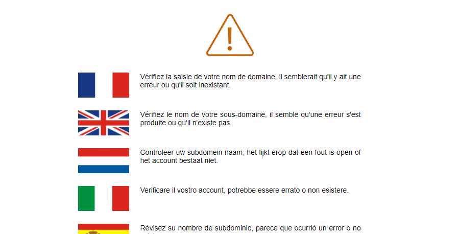

    Bonjour à tous,
    Je me permets de faire part de mon problème similaire sur ce post, en espérant que cela soit bien la règle.

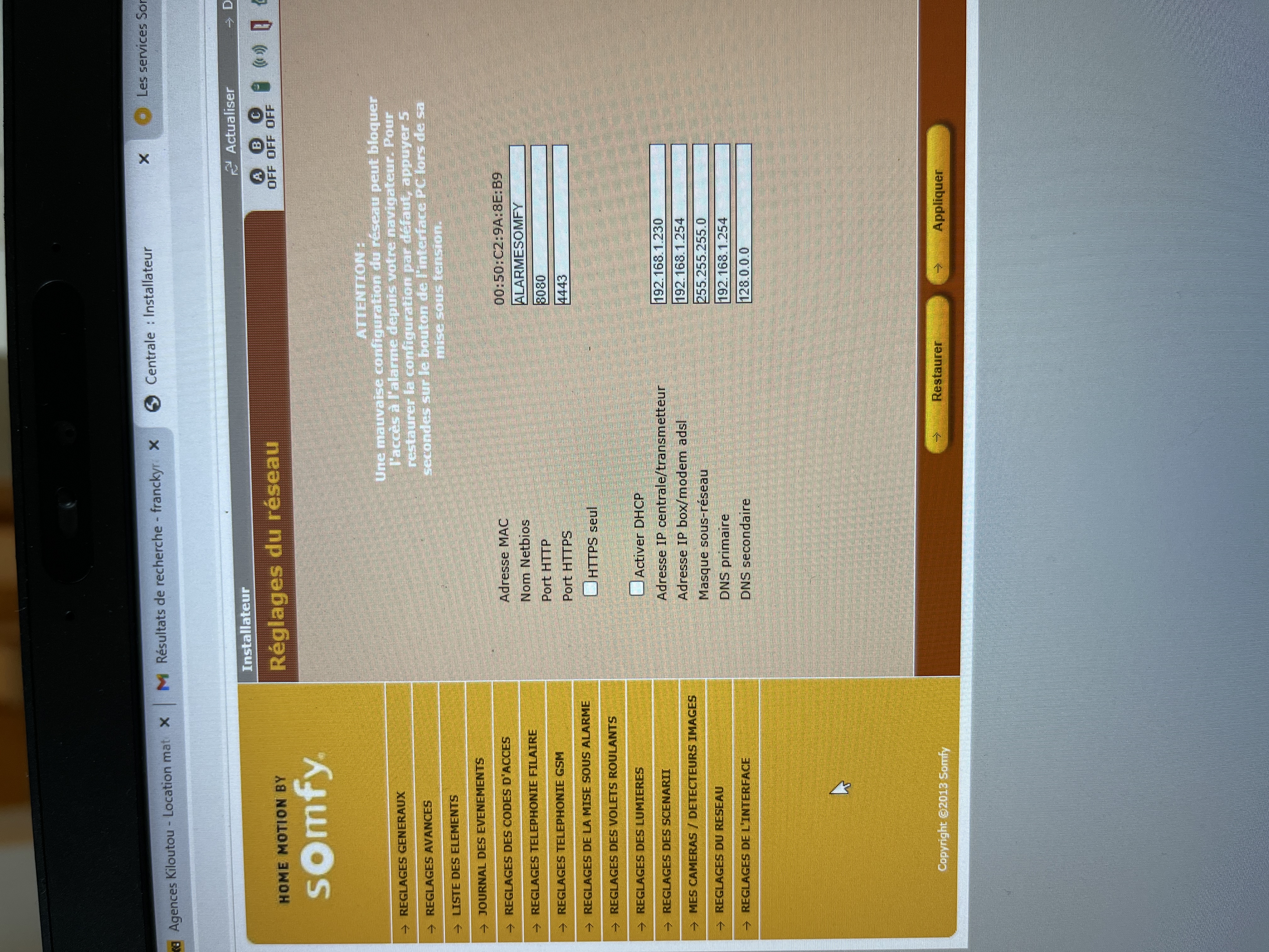

    Depuis quelques mois je ne peux plus me connecter à mon alarme Protexium GSM si je ne suis pas en Wifi
    N° de ma centrale d'alame de 2015 : 537252
    Mon FAI est CORIOLIS Fibre et les ports 80 et 443 ne peuvent être ouverts car ils se les réservent :(.
    Malgré tout, ils mon donné un autre port externe dispo qui est le 20333.
    Malgré cela, rien ne fonctionne
    Ci-dessous le copie d'écran utile

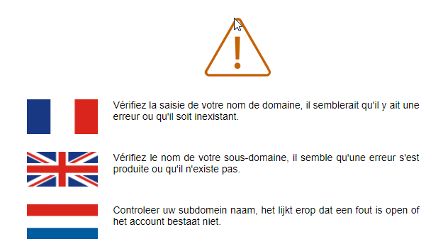

    Dernier point, je me demande si mon adresse https://xxxx.alarmesomfy.net est toujours valide !
    La troisième copie d'écran correspond au message qui apparait si j'utilise mon nom de domaine alarmesomfy.net.
    Je suis bien en IPV4 apparemment (voir 5ème copie d'écran)
    Dans l'attente de votre retour car sans n'avoir rien fait , je ne comprend pas et les techniciens de chez CoriolisFibre non plus. Je n'ai plus que vous vers qui me tourner
    Merci d'avance .
    Franck

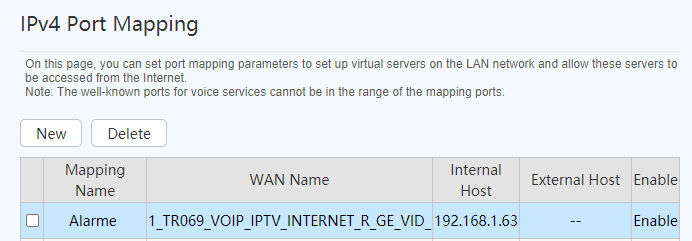

    Bonjour Jacky,
    Merci pour ce rapide retour
    J'ai modifié dans ma box comme indiqué (8080 et 4443)
    Mais entre UDP et TCP je ne suis plus certain (n'étant pas informaticien j'ai quelques lacunes désolé).
    Ci-joint les modifications
    Pour ce qui est du PC en modifiant XXXXalarmesomfy.net:4443 c'est pareil.
    J'ai remarqué que sur l'application du téléphone, j'ai bien une connexion en cours , puis ensuite echec de connection.
    Alors que si je modifie avec XXXXalarmesomfy.net:4443 , c'est pire car l'application fait une recherche de l'hôte alors que avant non.
    Ensuite message qui indique que les ports doivent être ouverts sur la box.
    Je n'ai pas redémarré la centrale ou la box, mais les modifications sont bien effectives immédiatement car en wifi le fait de modifier de 80 à 8080 cela à pris en compte tout de suite.

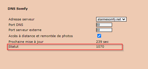

    Re bonjoure,
    Je viens de faire un essais en modifiant l'adresse IP afin qu'elle soit comprise entre 201 et 240 car avant elle c'était 192.168.1.63.
    Mais le statut à changé dans l'interface (voir ci-joint)
    Franck il faut attendre l'aide d'un Yello sinon on va tourner en rond.
    Avec des ports différents même avec la procédure que je vous ai envoyé, il y a toujours quelquechose qui coince.
    Patientez le temps qu'un Yello prenne la main.

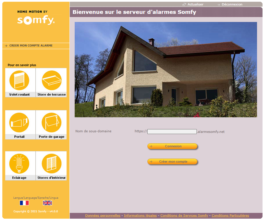

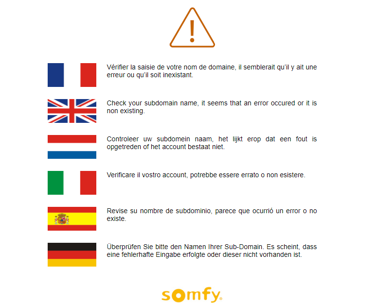

    Jean-Luc,
    J'ai oublié une image de ce que j'ai comme message si je veux me connecter avec https://xxxx.alarmesomfy.net ou bien http://xxxx.alarmesomfy.net
    Franck

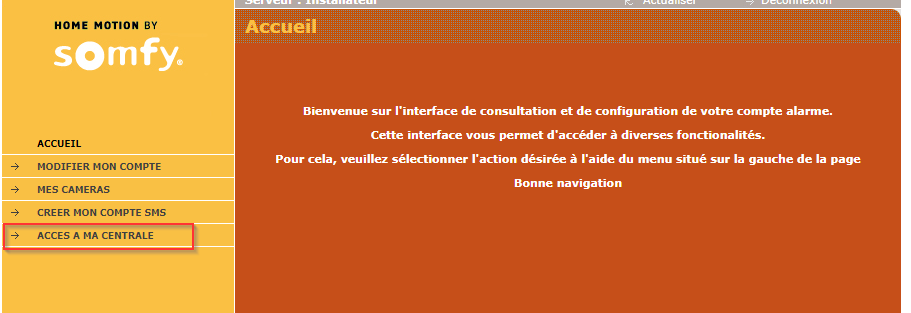

    Il faut cliquer sur le lien que je vous ai donné plus haut, vous connecter et regarder si les ports déclarés sont les mêmes que sur la centrale et de la box internet.
    Vous devez tomber sur cet écran en photo.

    Merci Jean-Luc pour les précisions,
    J'ai bien été sur le lien et rempli les indications.
    J'arrive sur la page ci-dessous et ensuite j'ai le message d'erreur lorsque je veux "accéder à ma centrale"
    Bonjour Franck
    Il faut se connecter en mode utilisateur.

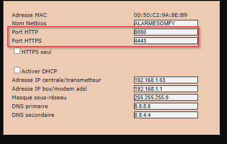

    Bonjour Franck
    Vous dites avoir ouvert les ports 80 et 443, or sur votre copie d'écran on voit 8080 et 4443 sur les ports ?

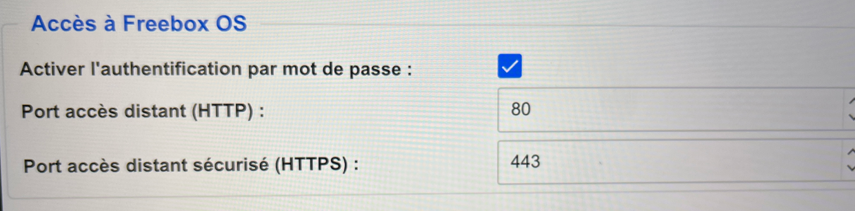

    J’ai une freebox delta pour information.
    Je peux me connecter en local (wifi) mais impossible à distance (hors wifi)
    Bonjour Franck
    Il faut modifier les ports au niveau du "Réglage réseau".
    Ensuite il faut vérifier sur votre Freebox, qu'elle n'utilise pas ces mêmes ports pour sa propre connexion à distance.

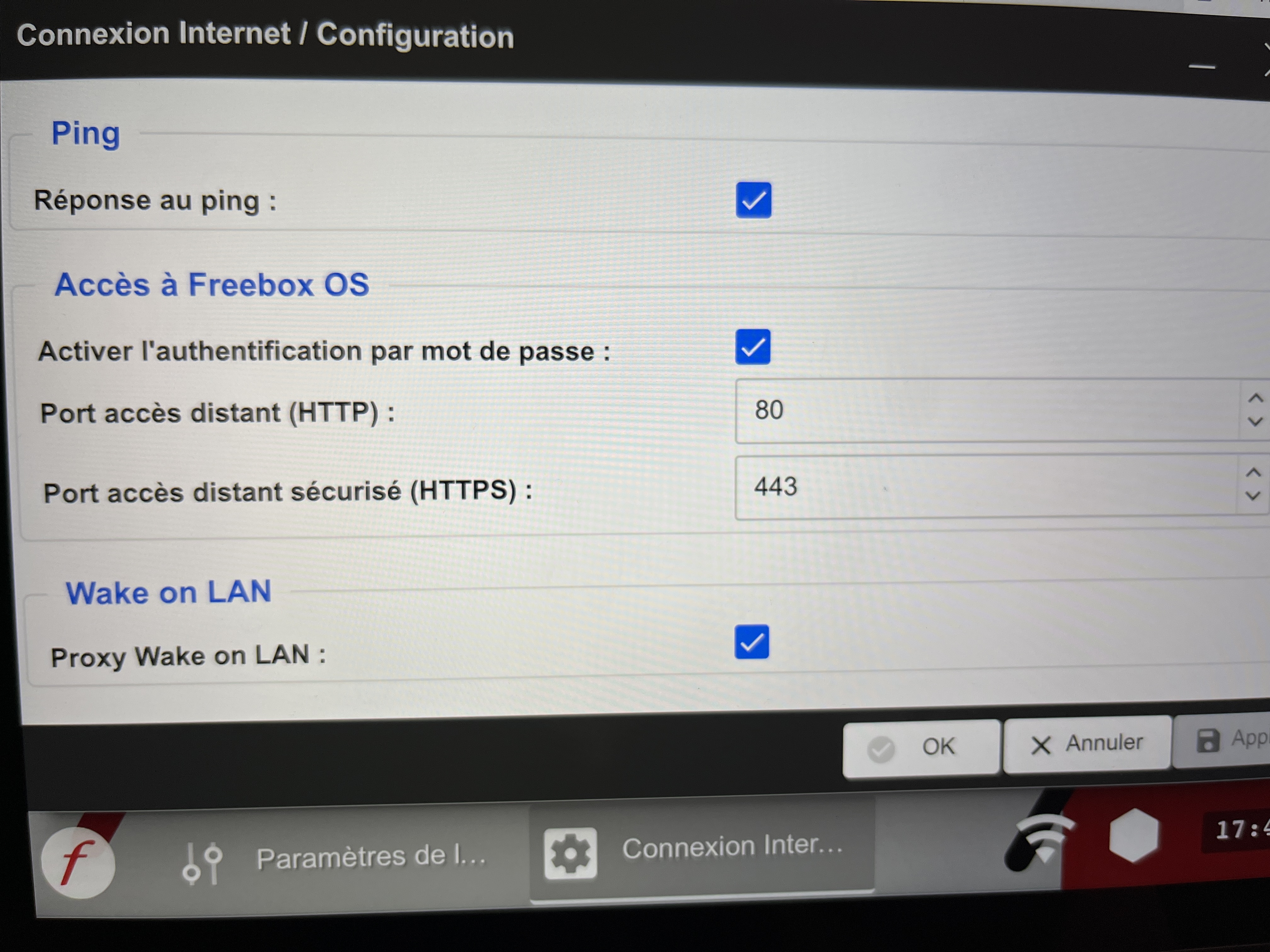

    Bonjour Jean-Luc
    J’ai bien modifié comme il se doit, en installateur et utilisateur les ports de connexion 80 et 443.
    Vérifier sur la Freebox , tout semble ok mais toujours pas de connexion à distance
    Mon seul doute est sur l’adresse ip de la box car j’ai une adresse ipv4 indiqué sur une des photos jointes, mais pas de fonctionnement non plus en l’indiquant dans l’application Somfy.

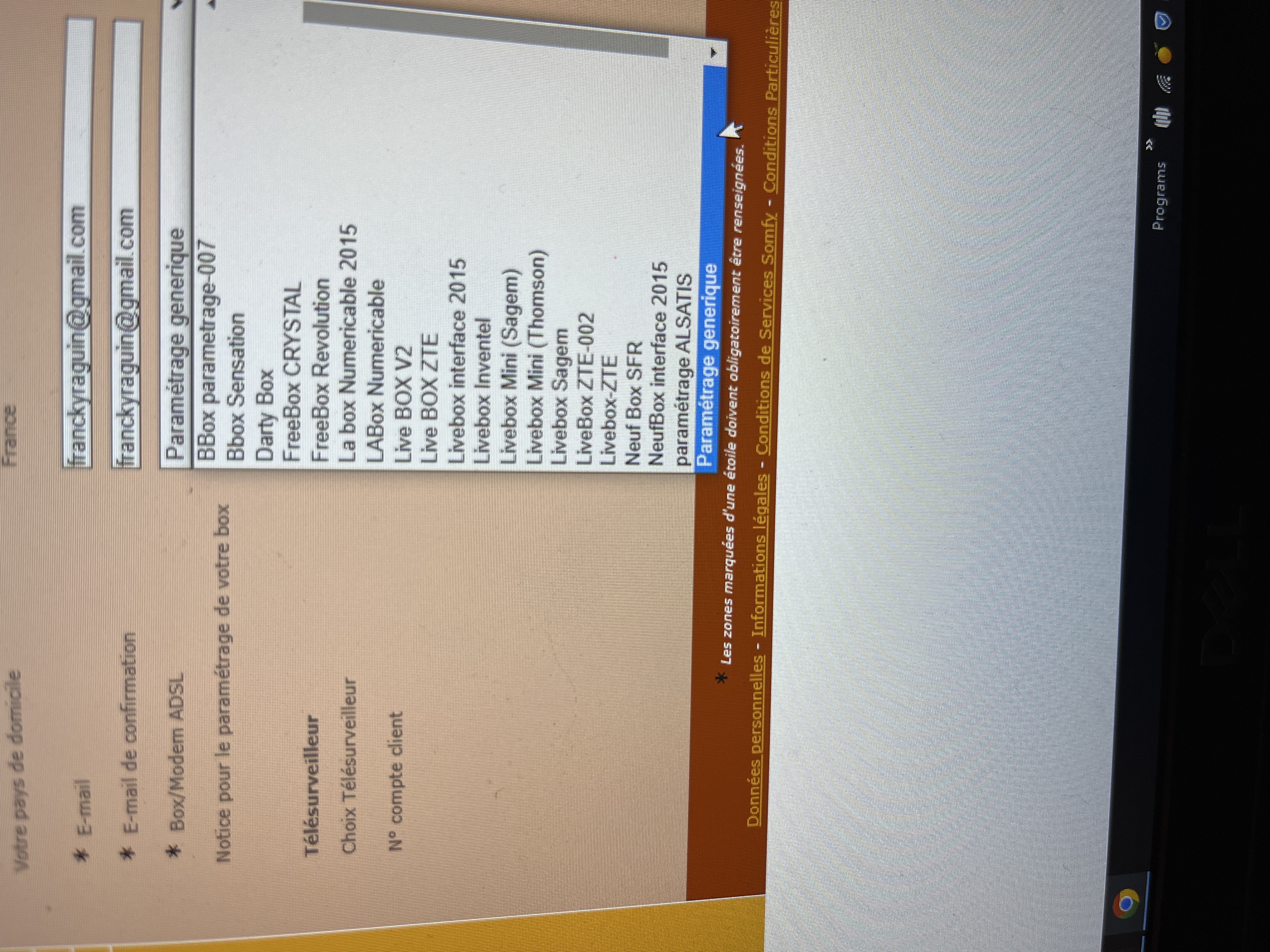

    Dernier point, dans l’interface somfy.net , il n’y a pas Freebox Delta mais Révolution ou Crystal, j’ai donc laissé générique
    Quelques photos pour vérification
    Bien cordialement

    J’ai omis de vous préciser que j’ai bien les ports 80 et 443 ouverts.
    Voir photos ci-jointes

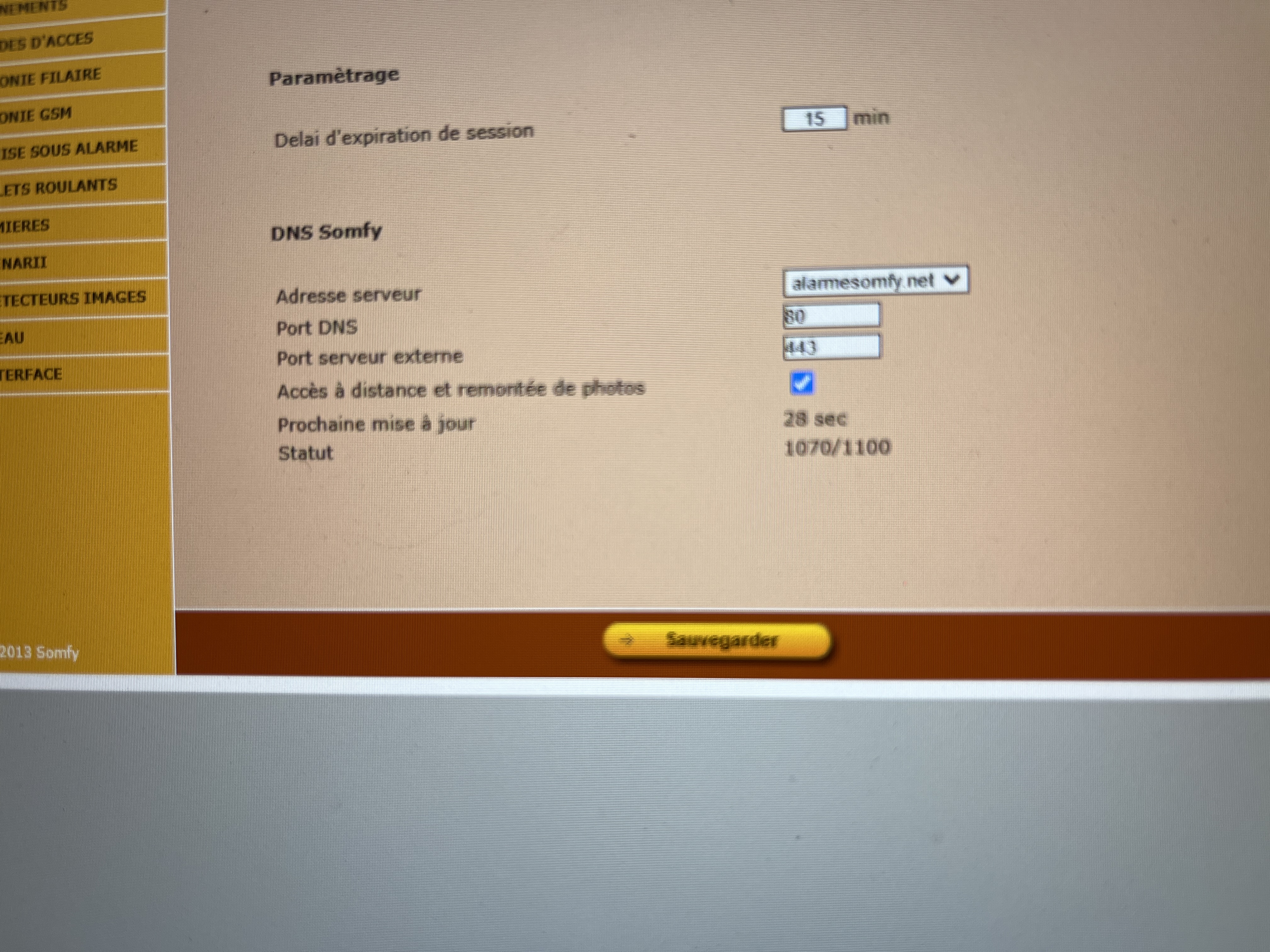

    Franck
    Bonjour Franck
    Sur le "Réglage de l'interface", dans Port serveur externe, il faut mettre 80 (ça n'a rien à voir avec l'ouverture des ports sur la Freebox)
    Sur la Freebox justement, elle a les mêmes ports (80 et 443) pour son propre accès à distance, il faut les modifier. Mettre par exemple 8080 et 4443.

    Bonjour Jean-Luc,
    Effectivement avec les bons chiffres ça va mieux
    Merci beaucoup pour vos précieux conseils !
