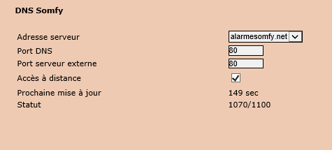

    Maintenant, pour savoir si vous devez utiliser alarmsomfy.eu ou alarmesomfy.net, connectez vous sur votre alarme et affichez le "Réglage de l'interface", vous y trouverez la solution dans "Adresse serveur" (voir photo).
