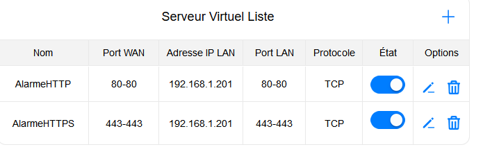

    Merci Guillaume D.
    L'interface que vous mettez en ligne ressemble beaucoup à celle de Bouygues sur ses box 4G, interface estampillée Bouygues et non Huawei. Je suppose que celle que vous présentez est celle d'origine Huawei, ce qui laisse supposé l'adressage des ports possibles, sauf si le FAI l'interdit.

    Bonjour à tous
    Je reviens vers vous pour une aide : je n'arrive plus à me connecter de l'extérieur avec l'appli sur ma centrale protexiom ? j'ai une carte sim SFR, une box 4G Huawei 528S-23a, j'ai bien ouvert les ports 80 et 443 dans le menu sécurité/serveur virtuel.
    L'accès à distance ne fonctionne toujours pas. Et pourtant sur mon ancienne Box, qui était la même, mais une carte Sim de chez Bouygues, ça fonctionnait, mais les menus sont un peut différents, faut rentrer une plage maintenant ce n'est pas 80, mais 80-80 ? faut t'il mettre 80-81 ? dito pour 443 .
    Ou alors y a t'il quelque chose d'autre à cocher :
    NAT : j'ai le choix uniquement entre symétrique ou cône, cône étant coché par défaut.
