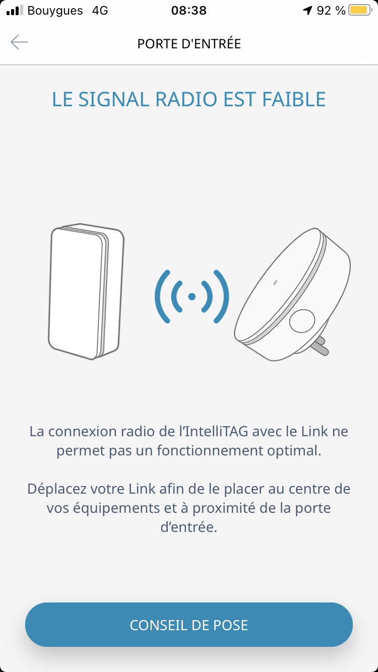

    Je rencontre des problèmes de pertes de signal radio pratiquement tous les jours ( matériels qui se connecte et déconnecté bien que celui concerné ce trouve à côté du link et les plus éloignés non).
    J’ai bien changer les intellitags d’endroit ,les piles ainsi recalibrer rien ne change.
    Pratiquement tous les jours j’ai des pertes de connexion sur différents intellitags et pas les plus éloignés pour informations je n’ai pas changer d’opérateur ni de box cette situation commence à être pénible.
    Cdlt

    Suite à mes problèmes rencontrer avec des pertes de connexion de plusieurs de mes intellitags, je vous confirme que j’ai bien interchanger mes intellitags comme demander sans résoudre le problème tous les jours j’ai des pertes de signal radio même avec le matériel ce trouvant à côté de link .
    Pour info je n’ai pas changer d’opérateur internet ni de box .
    Cela commence à poser de gros soucis.
    Bonsoir Jérémy
    Si je comprend bien la permutation des intellitags ne change rien au problème, donc les intellitags ne sont pas en cause.
    Vous pouvez mettre une photo de l'installation du Link ?
    jérémy B.
    jérémy B.
    jérémy B.
    112 / 750
    Ci joint photo ou le link est installé
    Jérémy, a priori il n'y a rien qui le gène, il est même a coté d'un porte ce qui facilite la propagation des ondes.
    Dans cette configuration que j'avais au départ seul l'intellitag qui était immédiatement derrière le mur en béton avais des problèmes de connexion.
    Comme c'est dans l'entrée j'ai réussi a m'en sortir en positionnant le Link dans la cage d'escalier, donc plus à coté de la porte mais face à toutes les portes, depuis fiabilité totale, mais j'ai quand même testez 5 emplacements dans la maison pour trouver le bon et ne pas installer de Relais.
    Bonjour Jérémy,
    Est-il possible de nous faire parvenir  une photo du positionnement de vos intellitags ? Sur quel type d'ouvrant? Sont-ils posés sur des encadrements en alu, PVC ?
    Avez-vous resynchronisé votre Link en effectuant un changement de réseau wifi ?
