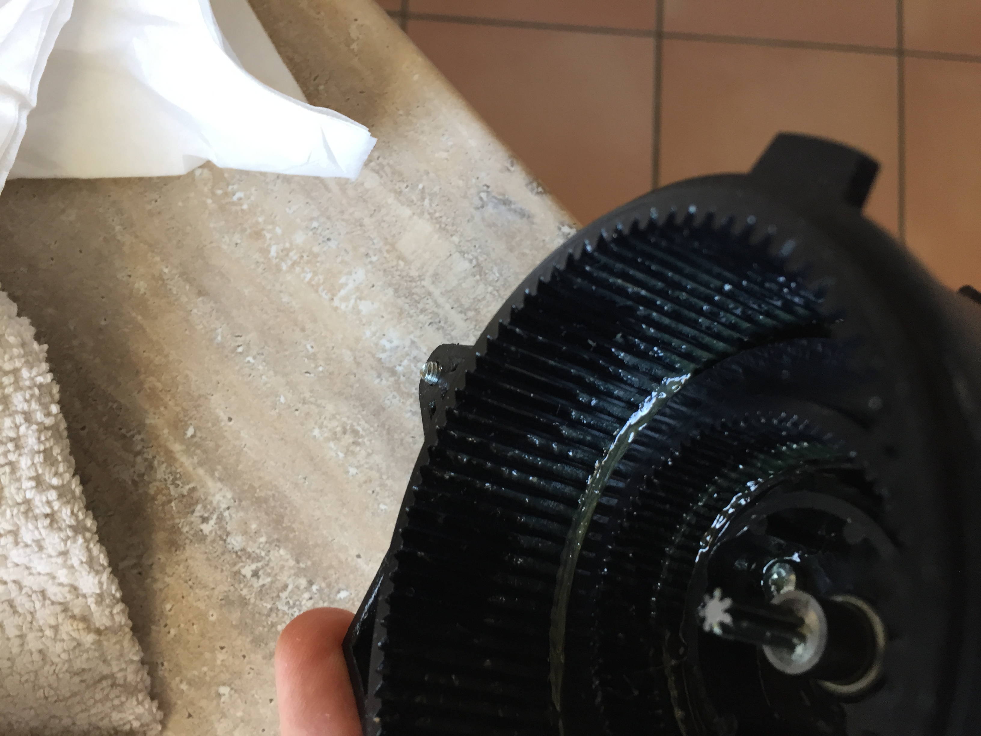

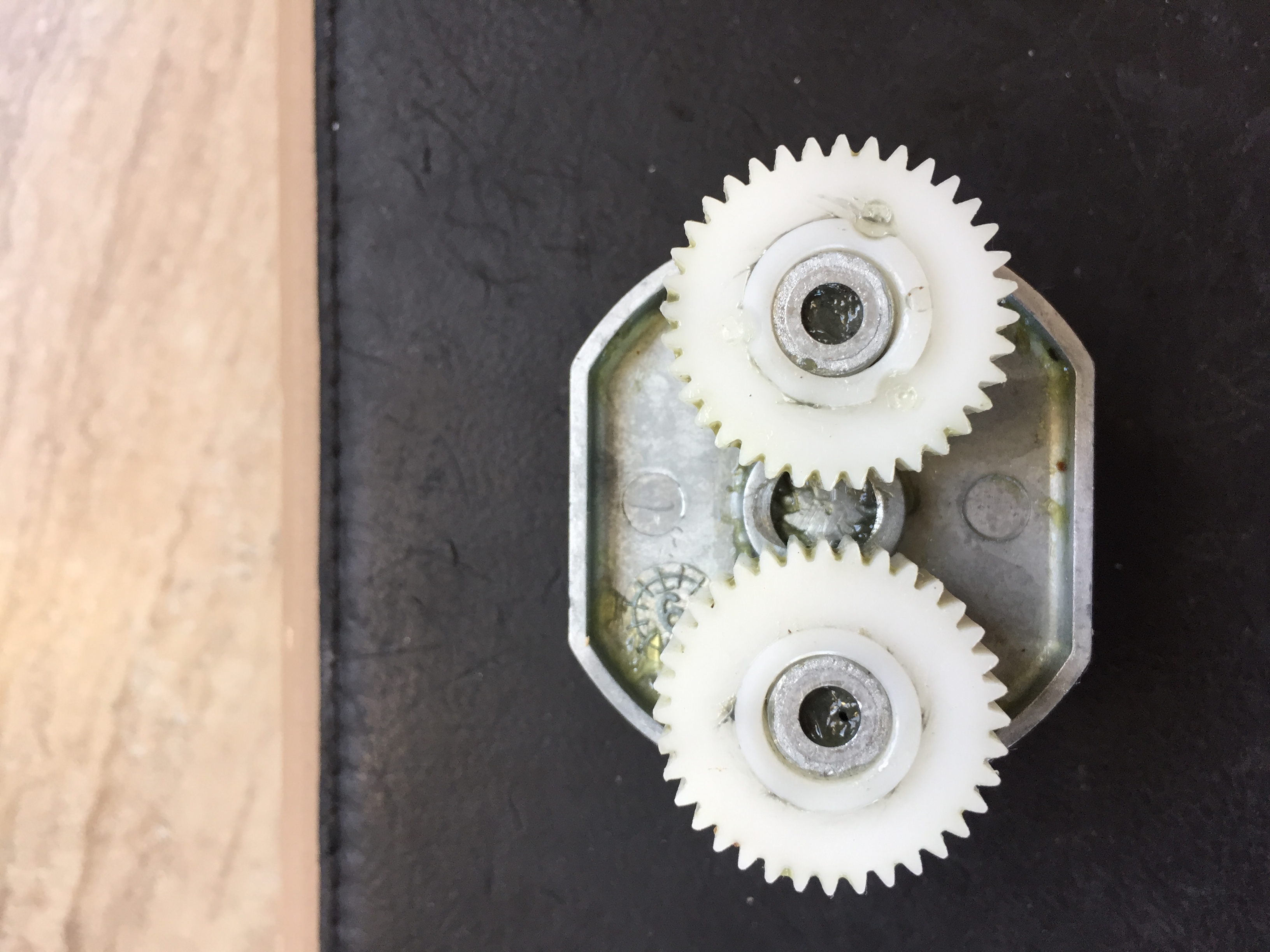

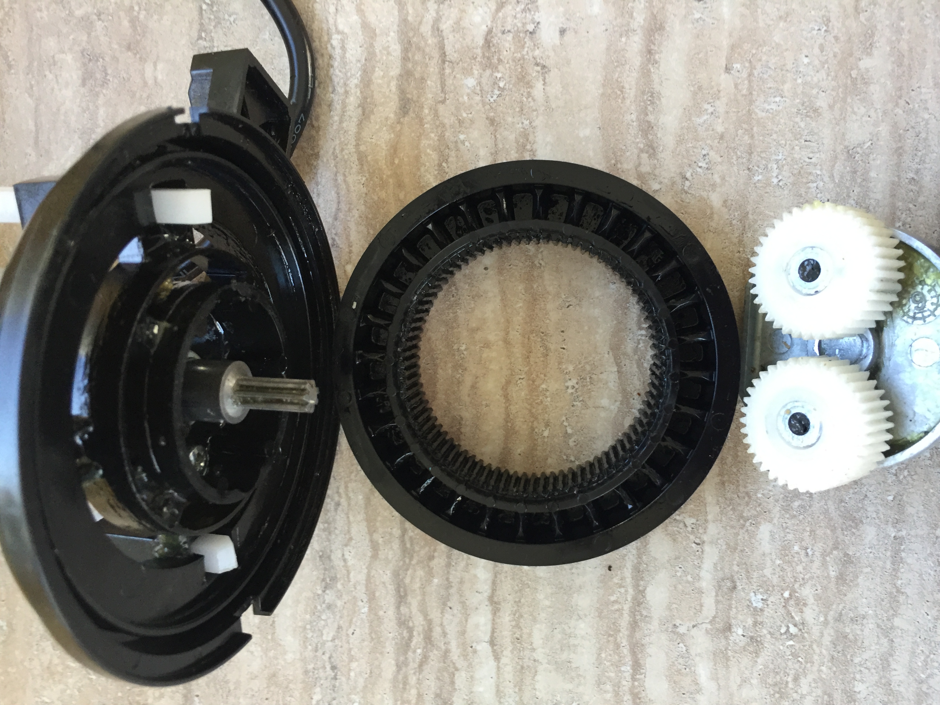

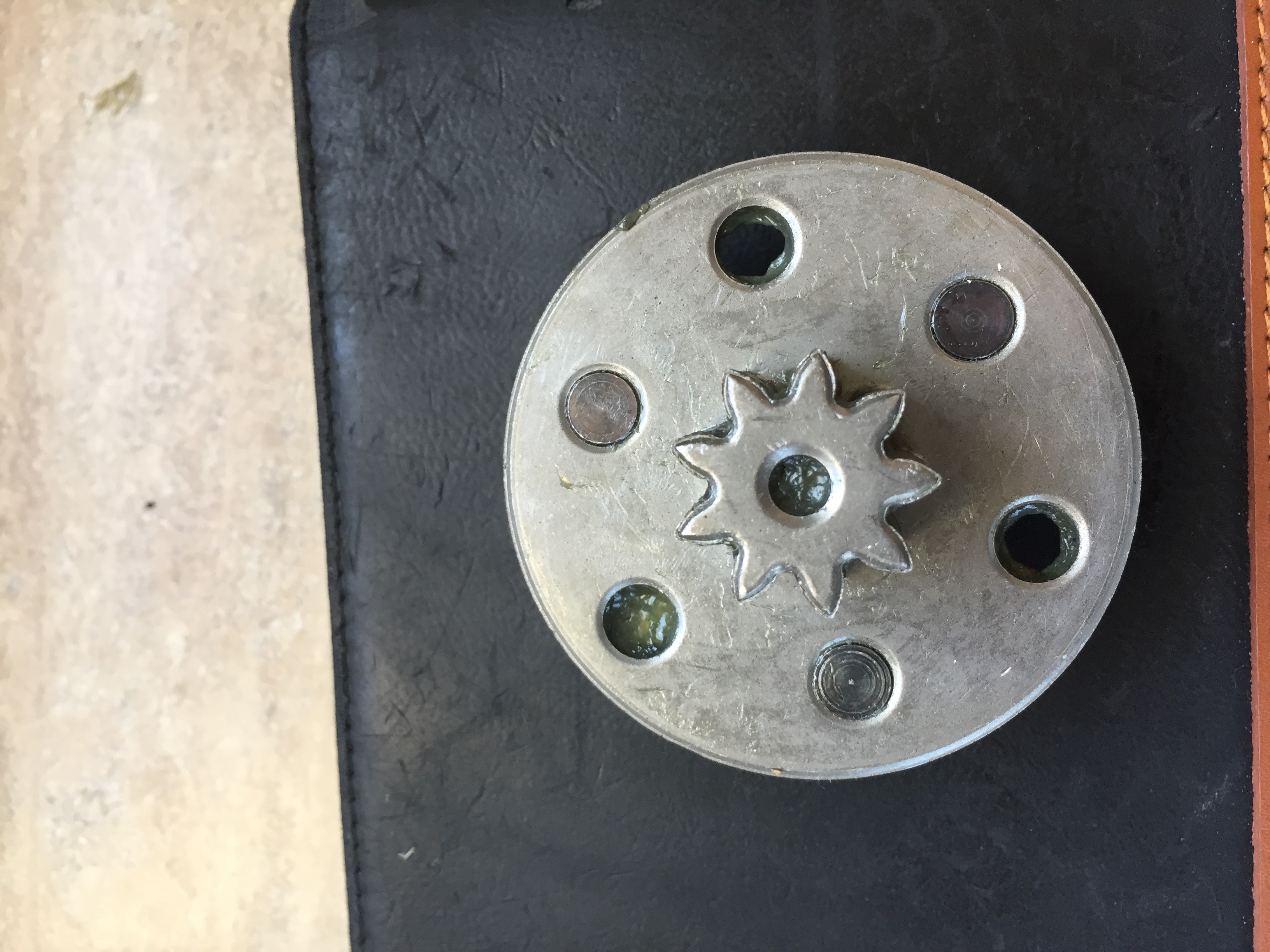

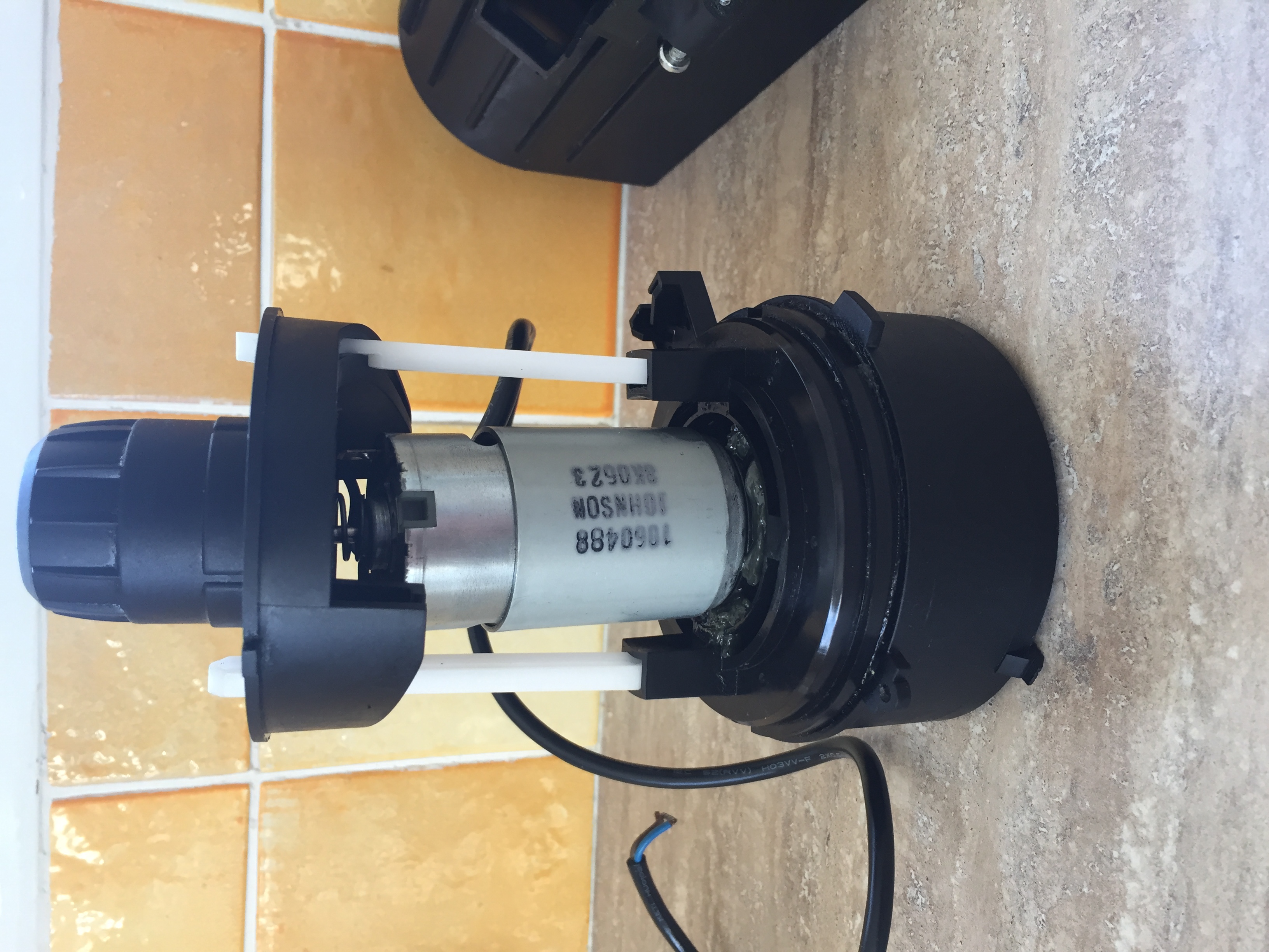

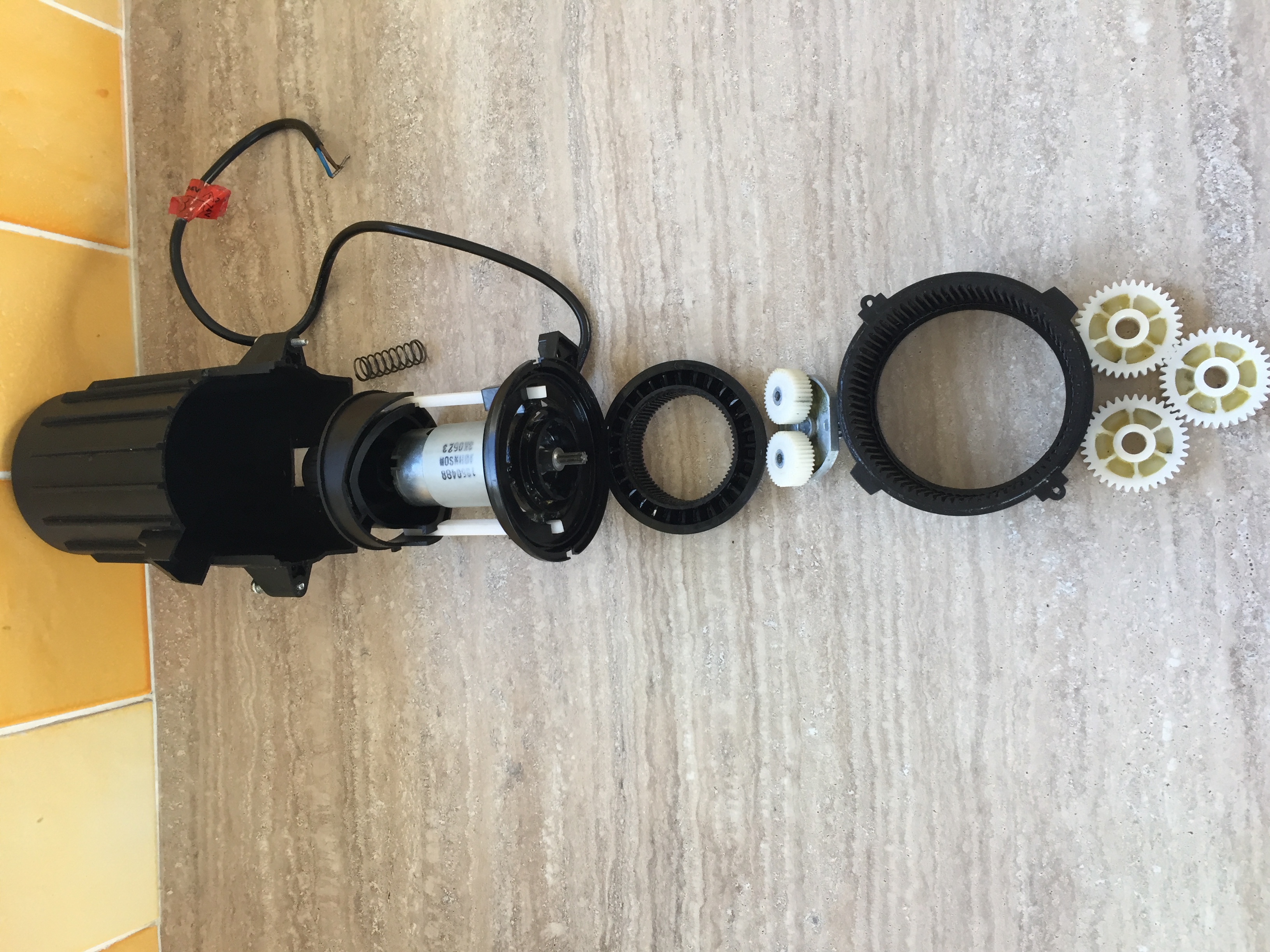

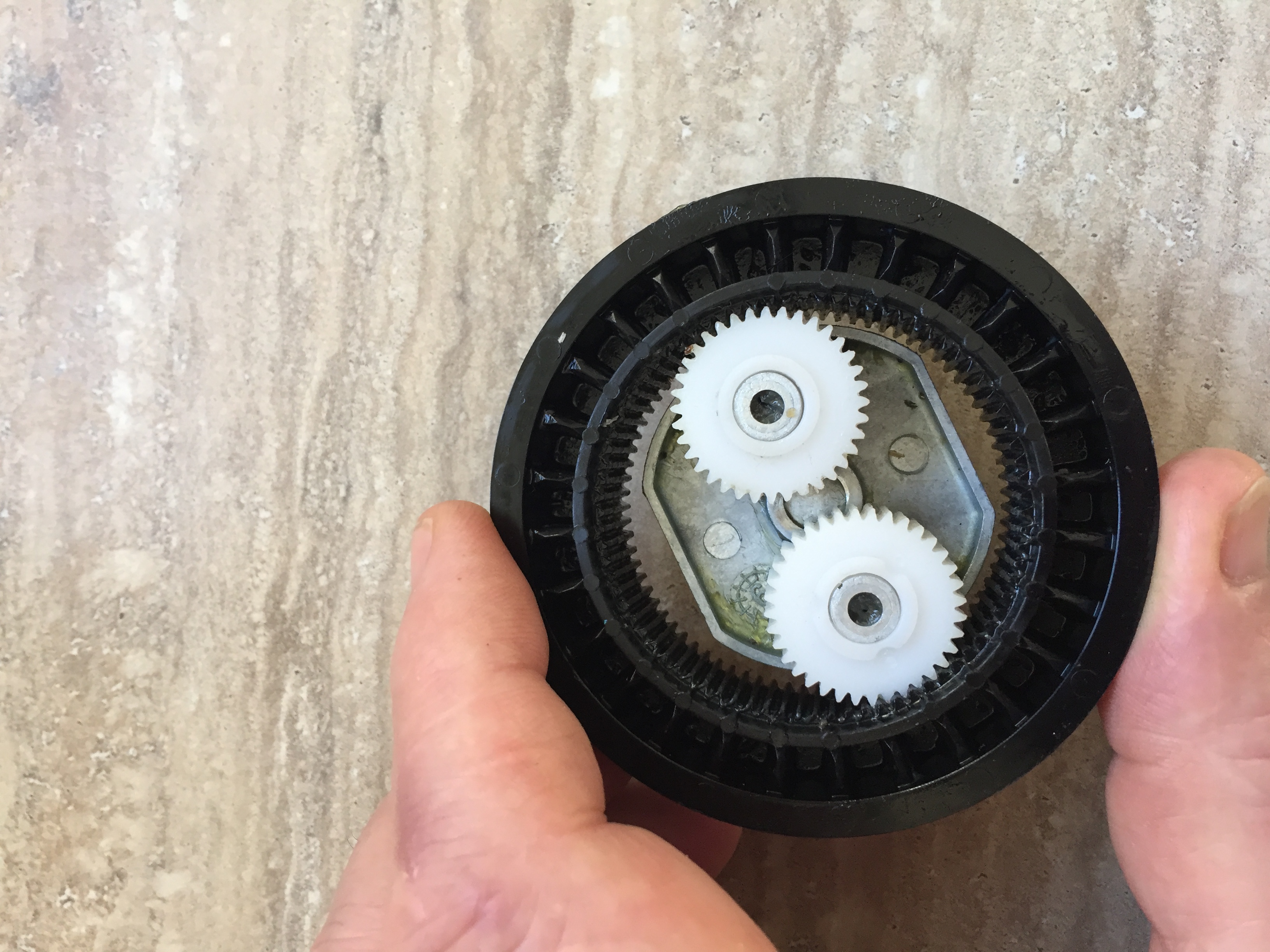

    Rebonjour,
    ci joint photos qui j'espère vous permettront d'identifier le problème.
    Merci pour votre aide
    Salutations.
    A part un peu d'usure, rien n'apparaît pour pouvoir faire du bruit d'engrenage.
    Regardez la denture du grand pignon en bas de moteur.
    Regardez si le bras est bien serré sur l'axe du moteur.
    Après avoir remonté le moteur, faites des ouvertures fermetures en alimentant les deux fils du moteur par le + et - d'une batterie de perceuse.
    Inversez les fils pour changer de sens.
    Photo des pignons pour le remontage.
    Les pignons foncés sont de ma fabrication en remplacement des blancs.

    Bonsoir,
    Merci pour la photo elle répond à la question qui me hantait depuis le démontage.
    J'ai remonté tous les pignons. Le moteur tourne dans les 2 sens sans problème et sans bruit alarmant.

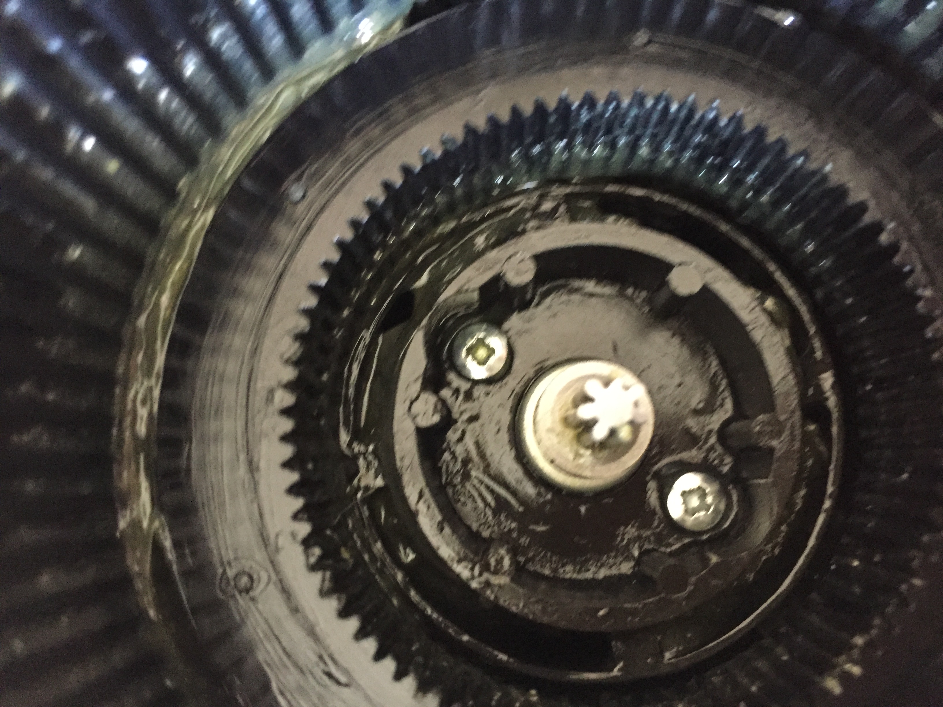

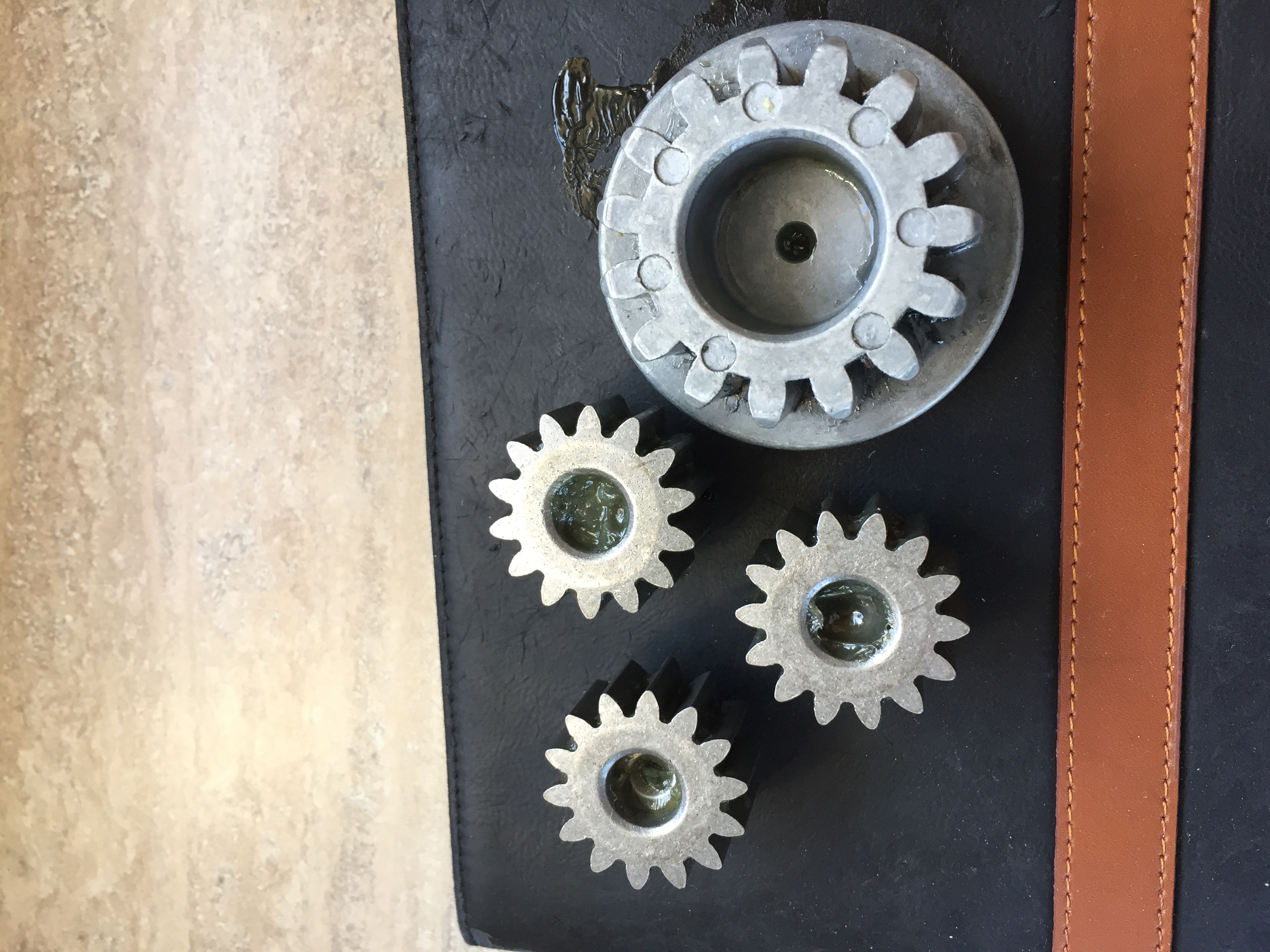

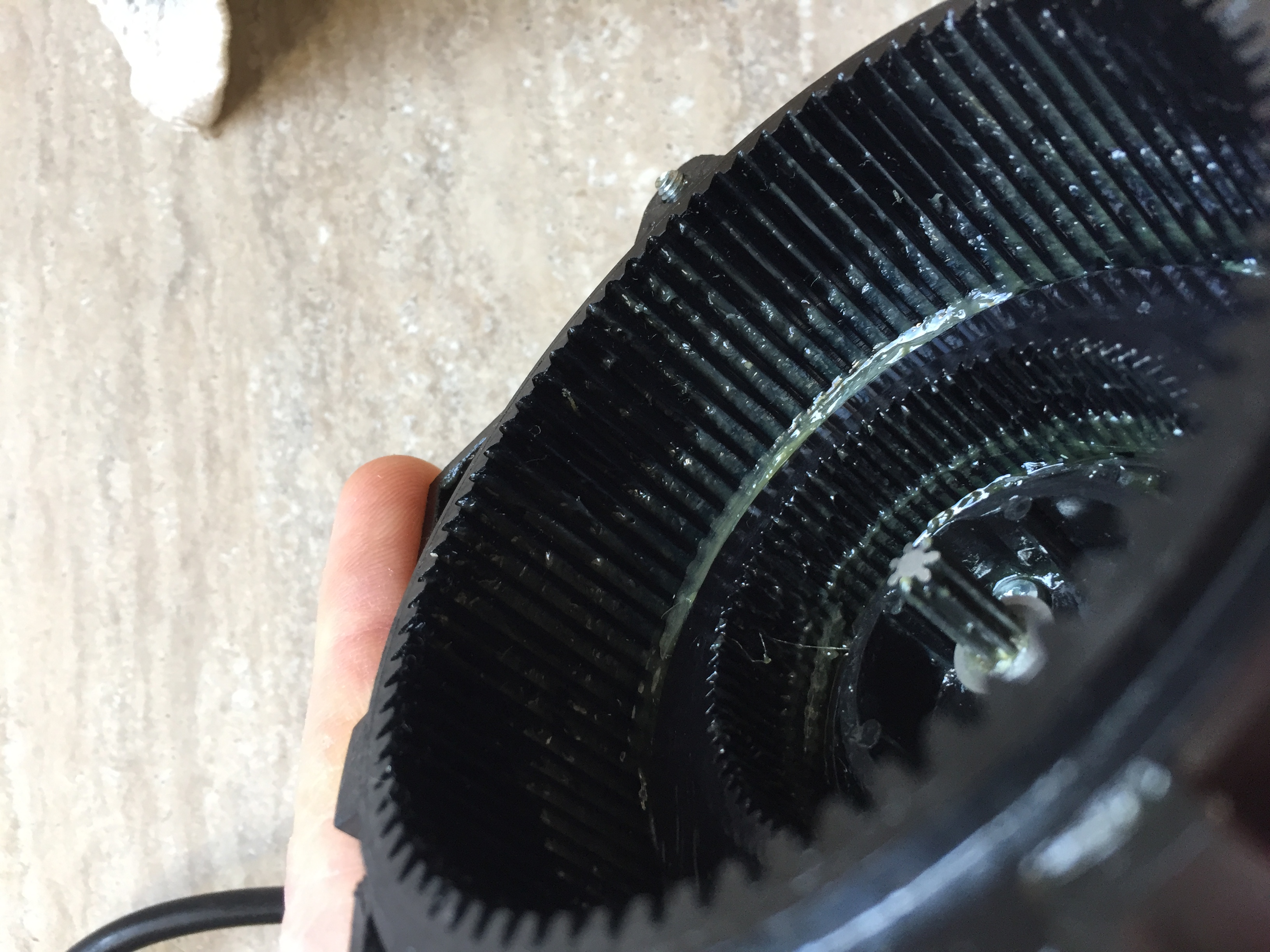

    Après réflexion on peut résumer le problème comme:
    1) Difficulté voir impossibilité de d'embrayer ou de débrayer.
    2) Si l'embrayage ou débrayage est partiellement engagé, les pignons ne s'accrochent pas d’où le bruit de friction.
    Questions

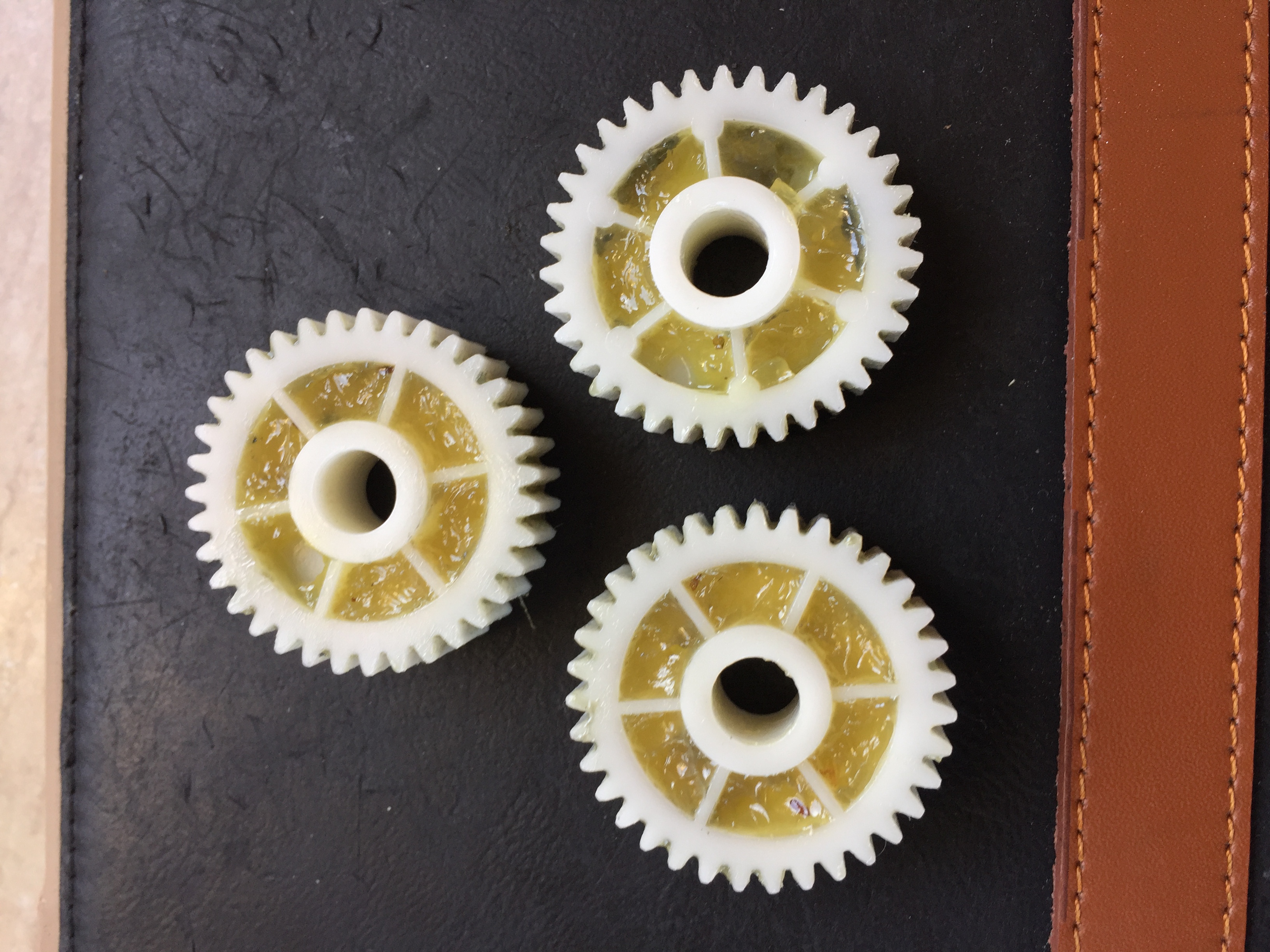

    3) les lamelles blanches doivent elles s'insérer dans la couronne a alvéole ? (photos B, C)
    4) où peut on acheter les couronnes ?
    5) Il semblerai la dentelure (photo D) est alternativement en accroche. Présence de graisse sur les rayures alternativement.
    Merci pour votre aide et partage de votre savoir.
    Il faudrait insister sur le visuel des 2 petits pignons blancs, bien nettoyés.
    Il semblerait que certaines dents sont rongées.
    Il n'en faudrait pas plus pour faire patiner le moteur.
