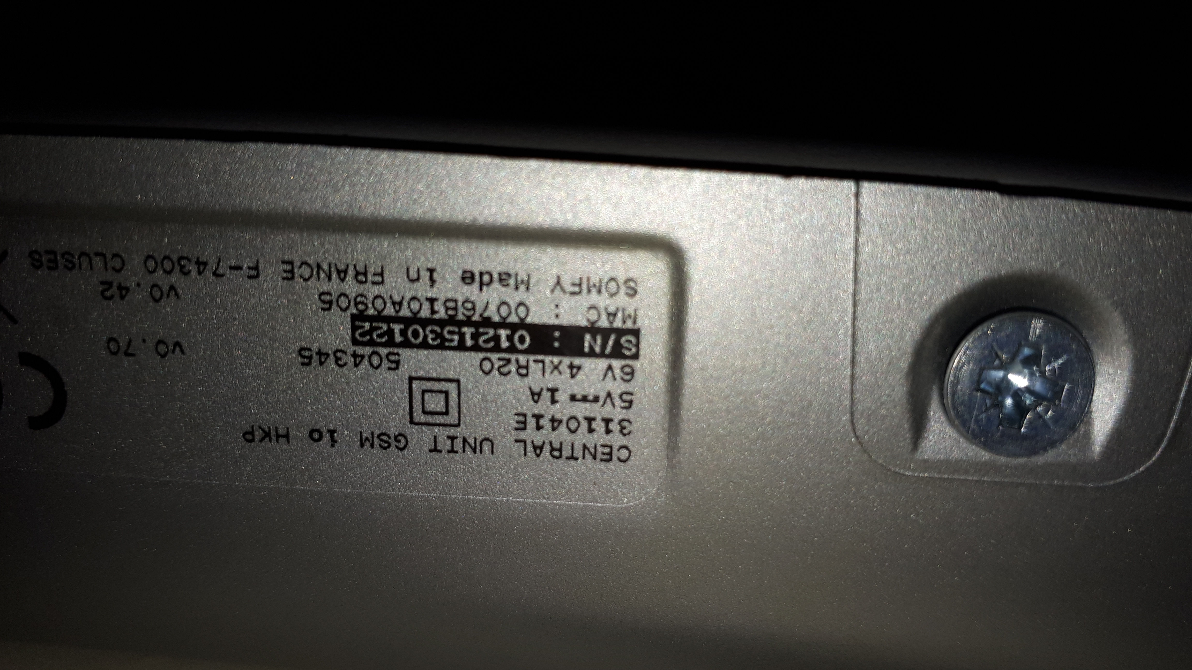

    Afin d'identifier la source du problème que vous rencontrez, pourriez-vous m'indiquer l'adresse MAC de votre Centrale que vous trouverez sur l'étiquette collée sur cette dernière ?

    L'adresse est :
    0076810A00905

    Bonjour Myrtil,
    Une adresse MAC ne comporte que 12 caractères et vous m'avez transmis une adresse qui en comporte 13, pouvez-vous revérifiez que vous n'ayez pas fait une erreur ?

    Excusez-moi pour l'erreur.

    Myrtil,
    Ok, j'ai pu retrouver votre Centrale, tout semble bien activer de notre coté, je viens d'effectuer une resynchronisation, pourriez-vous effectuer un autre test de déclenchement hors connexion. Si le problème persiste, merci de m'indiquer la date et l'heure du test de déclenchement.
