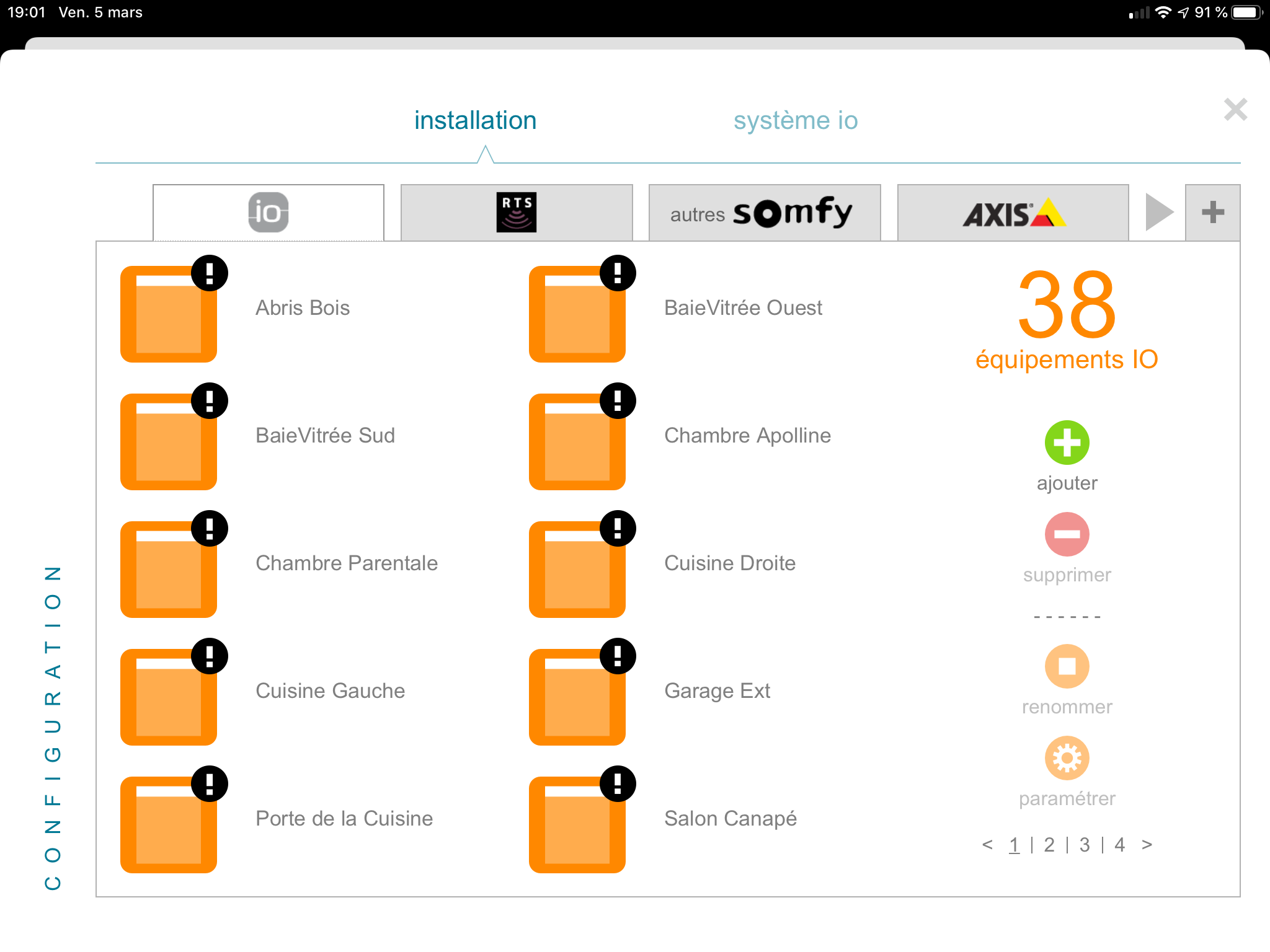

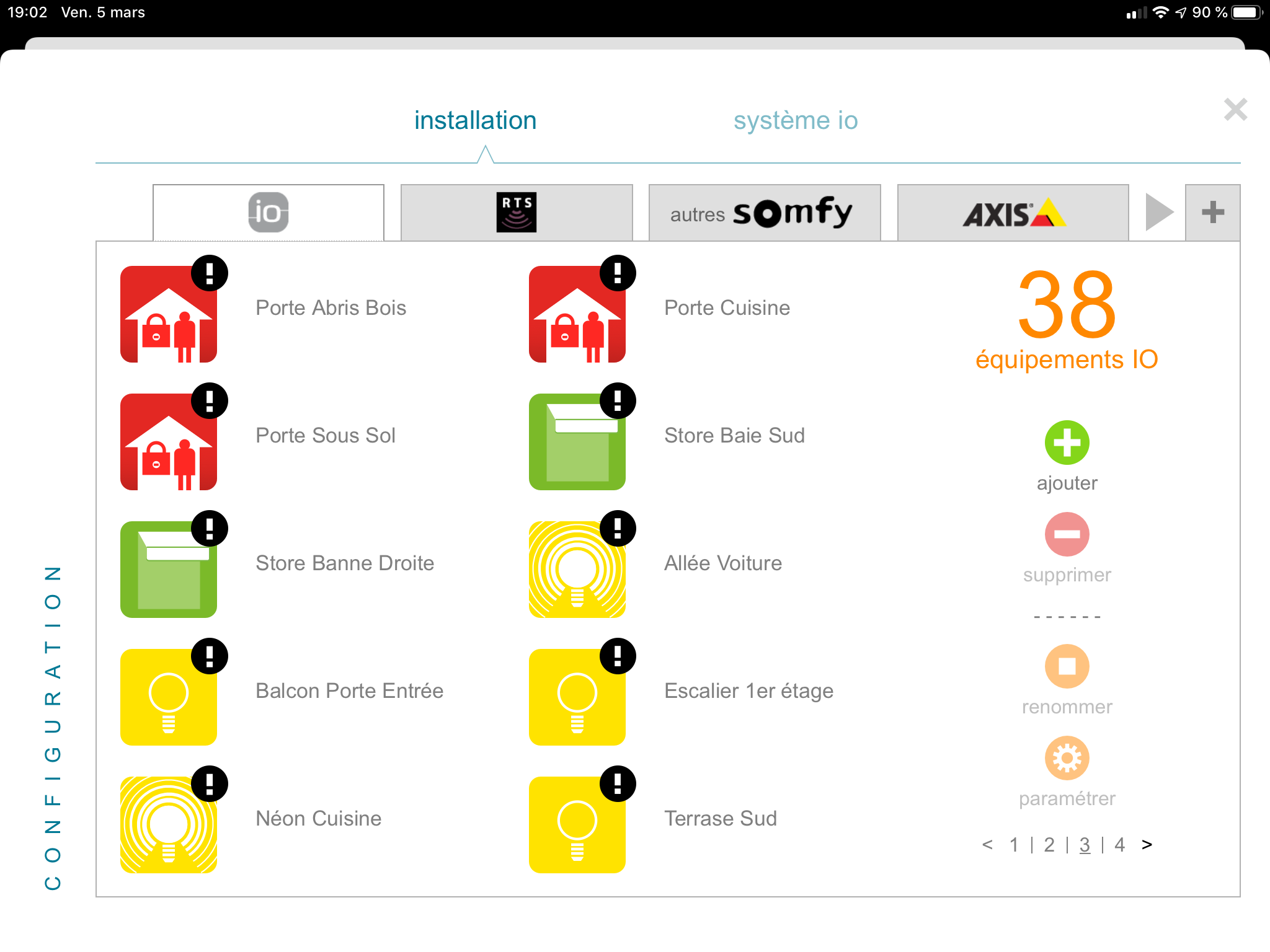

Très fréquemment lors d'une désynchronisation de ma box internet (freebox delta) l'ensemble des modules IO connectés (porte de garage + module ON/OFF prise) à ma Tahoma se déconnectent (point d'exclamation). Le seule moyen de les rendre accessibles est de relancer une procédure Configuration>IO>Équipement>Sans télécommande + Reset Tahoma. Très souvent cela ne fonctionne pas de premier coup --> Message "Erreur de découverte des équipements IO". A un moment donnée cela se reconnecte
Sauf que cette fois impossible de reconnecter mes modules IO. (les autres modules RTS ne sont pas sujet à ce problème)
Ce que j'ai déjà fait :
  • Ré appairage des modules IO --> toujours le message d'erreur découverte impossible...
  • Reset tahoma (débranché alim/maintenir reset/ rebranché)--> cela ne solutionne pas le problème
  • Module prise/porte pilotable avec un télécommande (j'ai fait le test pour dédouaner les modules)
  • Reboot de la box internet --> ne change rien
  • Supprimer les modules IO de Tahoma et tenter de les recréer --> ne change rien toujours message d'erreur
Je ne sais plus quoi faire? Avez-vous une idée? je penche vers la perte des clés de sécurité IO mais?
