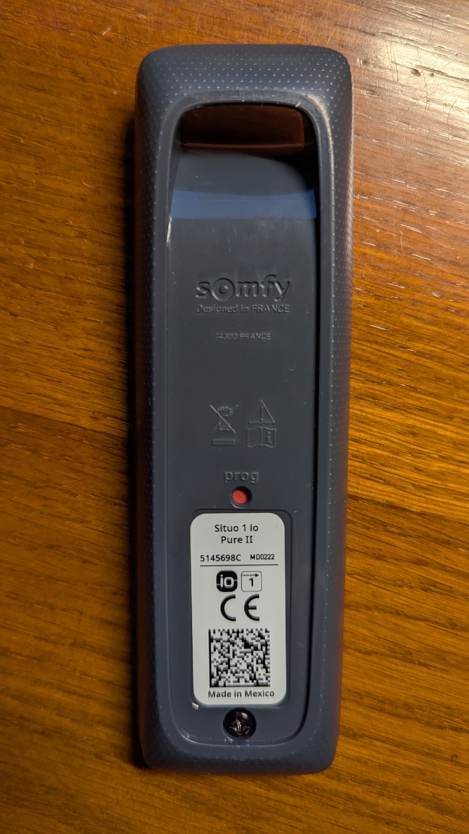

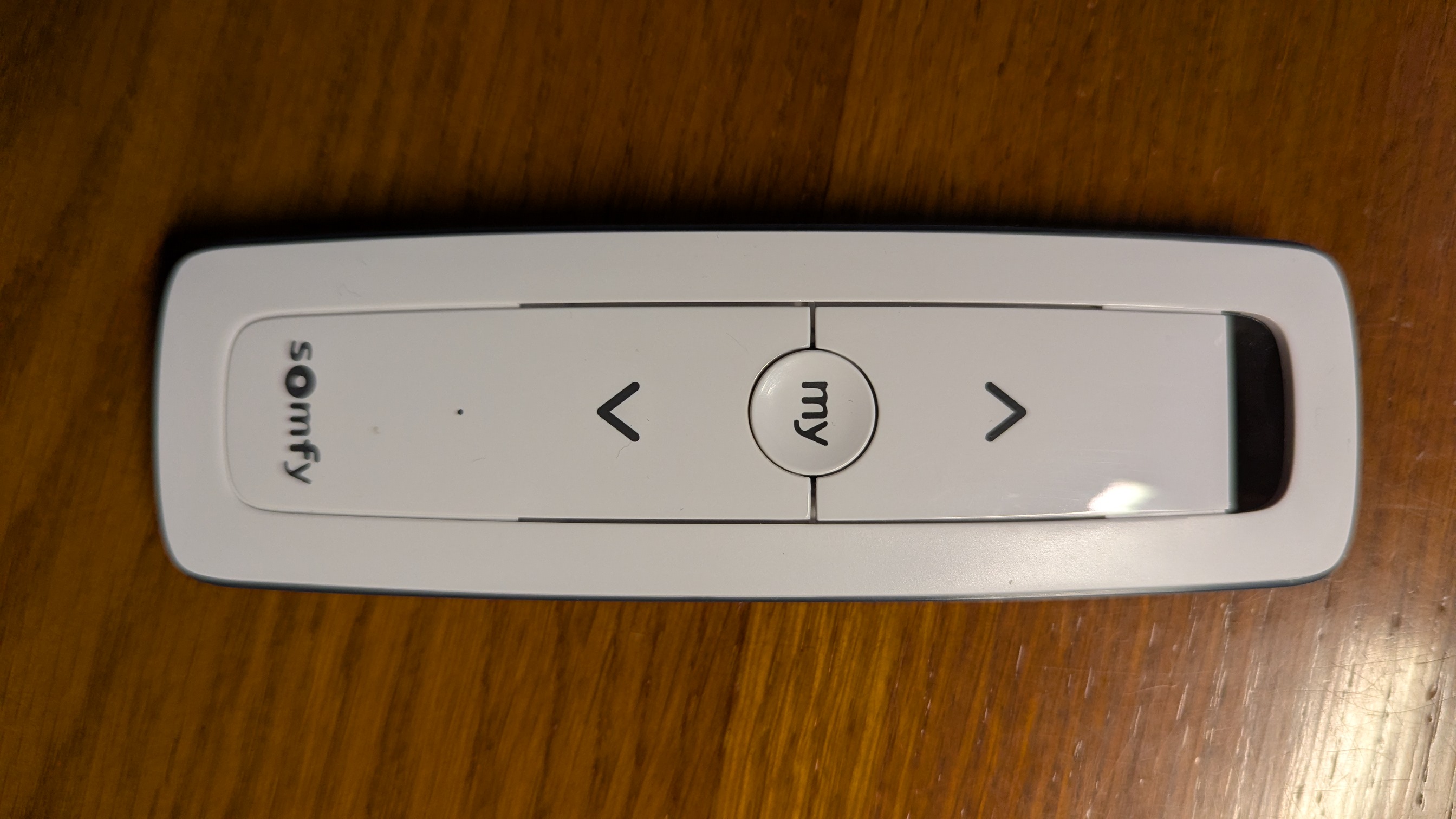

Le moteur du store pergola est un Somfy io qui fonctionne avec une télécommande Situo 1 io Pure 2 (voir photo).

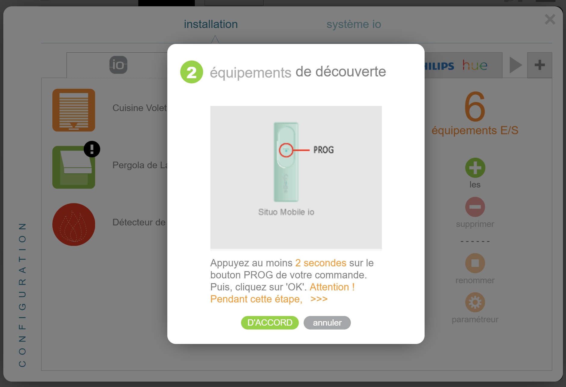

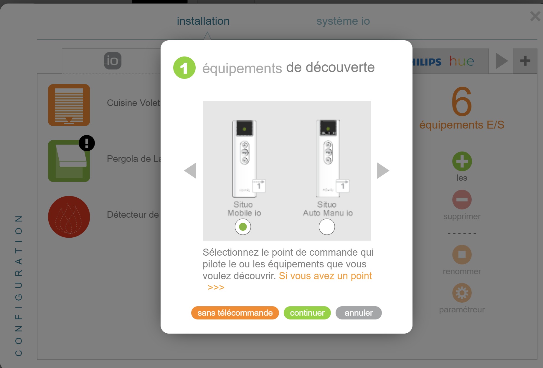

    Déjà vous cochez la mauvaise TC, cochez la Situo 1 IO.
    Lorsque vous faites un appui sur prog de la TC, l'équipement bouge t il ?
    Au pire essayez "sans TC".

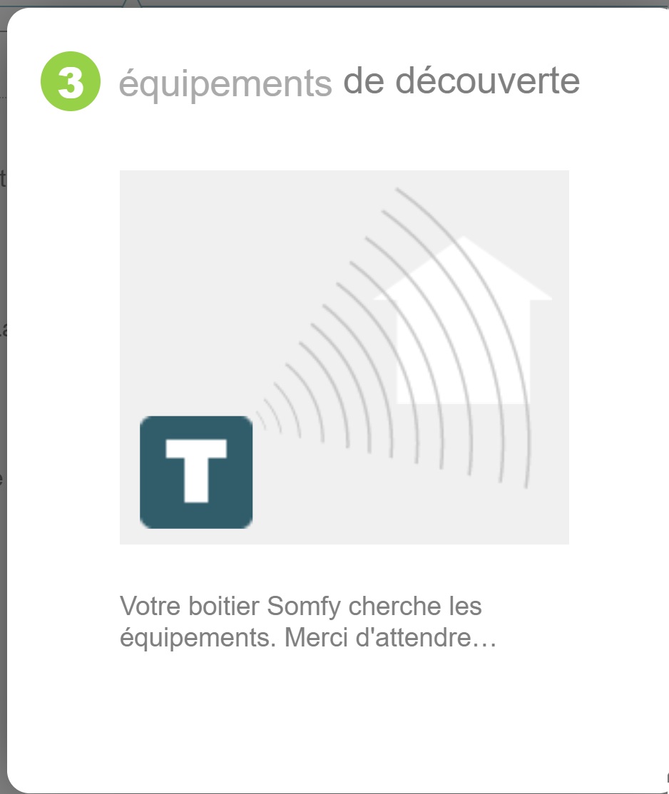

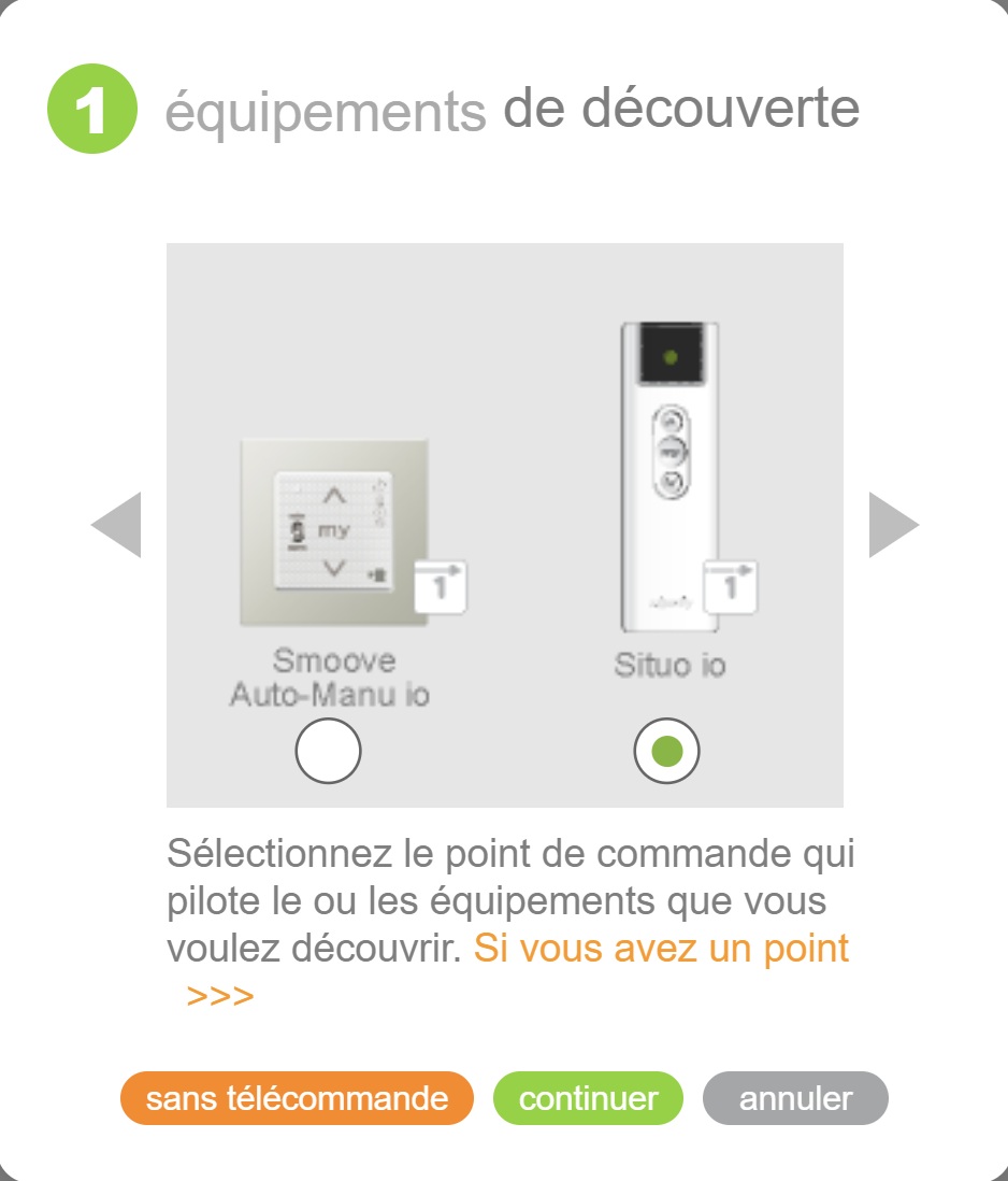

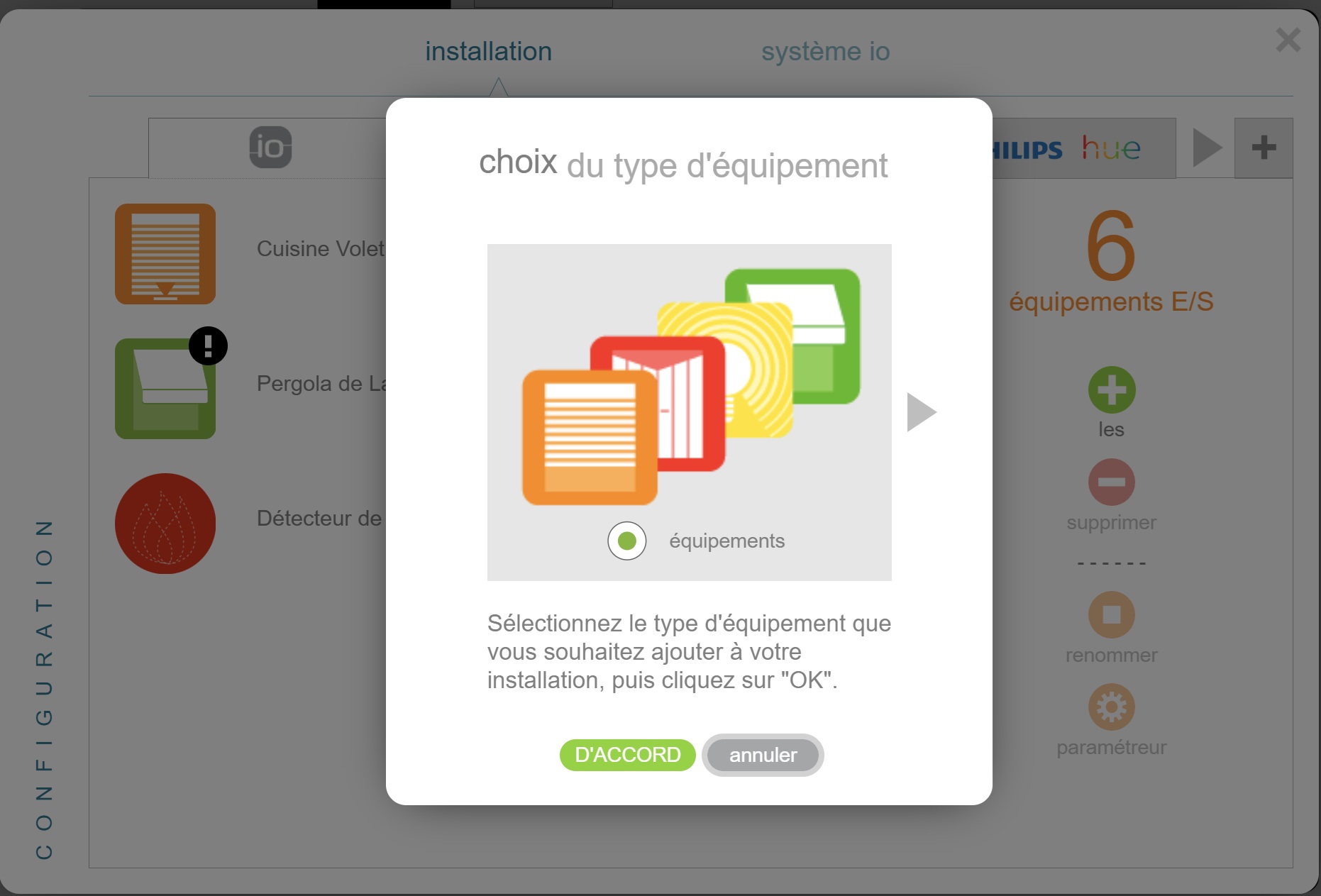

    Merci pour la réponse.

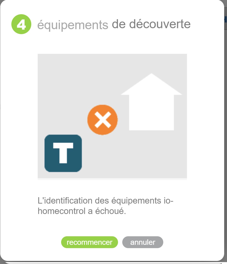

    En fait j'avais essayé également en cochant Situo io 1 (voir photo jointe) avec le même résultat négatif. J'ai bien suivi la procédure en appuyant sur le bouton Prog au dos de la télécommande et le moteur du store a bien bougé avec un petit va et vient. J'ai également essayé sans la télécommande, depuis mon PC sur le site "https://classic.tahomalink.com/enduser-mobile-web/..........;.

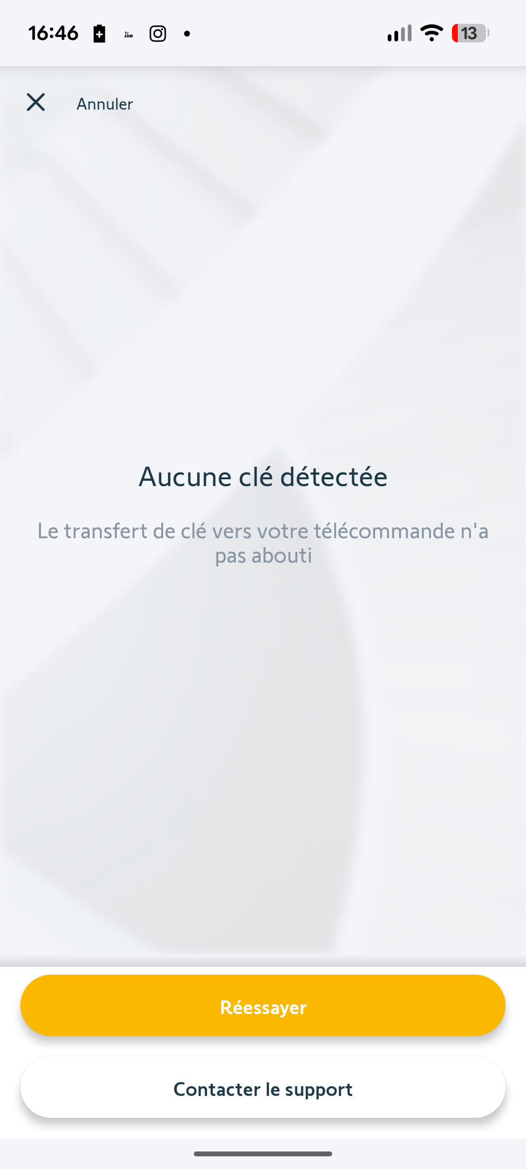

    J'ai enlevé la prise et la clé USB Z-Wave et j'ai pu migrer tous mes appareils vers Tahoma by Somfy, c'est cool. Malheureusement je ne suis pas arrivé à ajouter mon store vertical de pergola, en scannant le QR code de la télécommande pendant l'installation, etc...

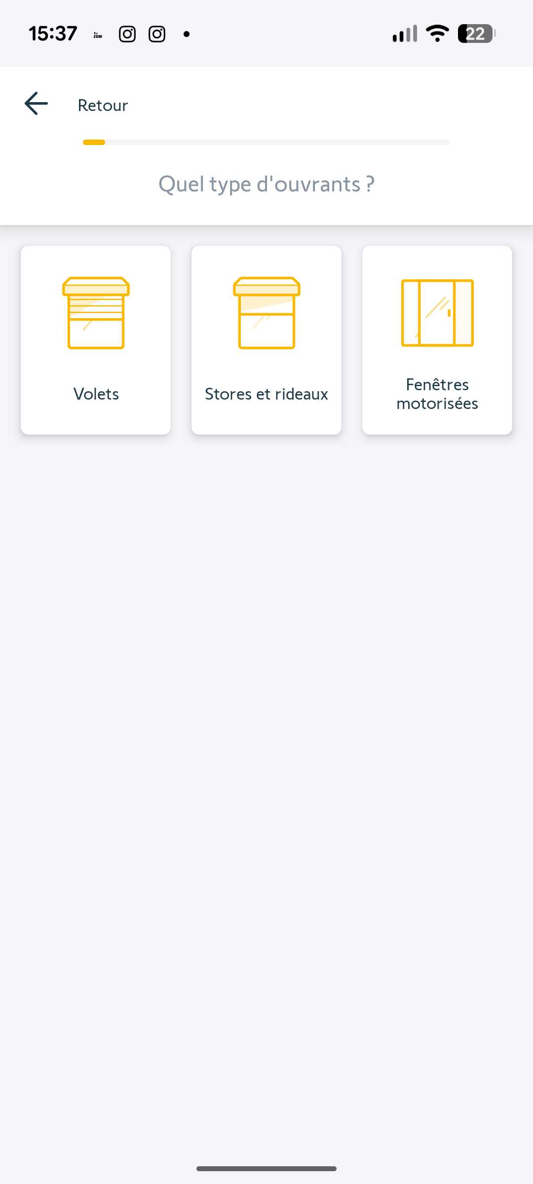

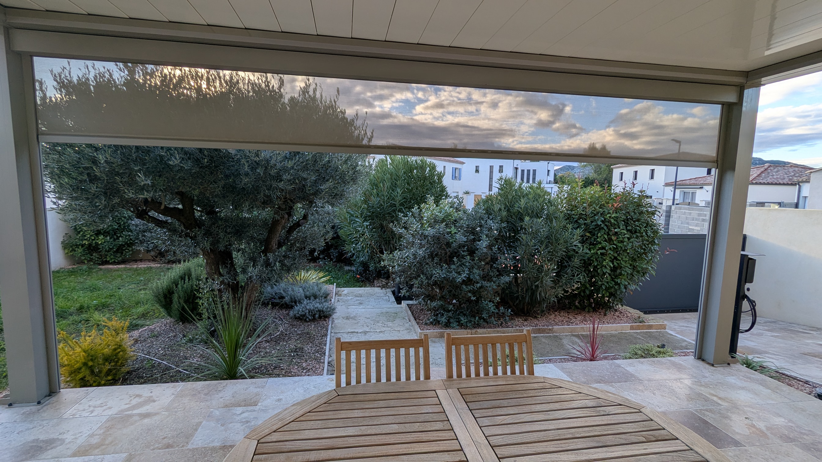

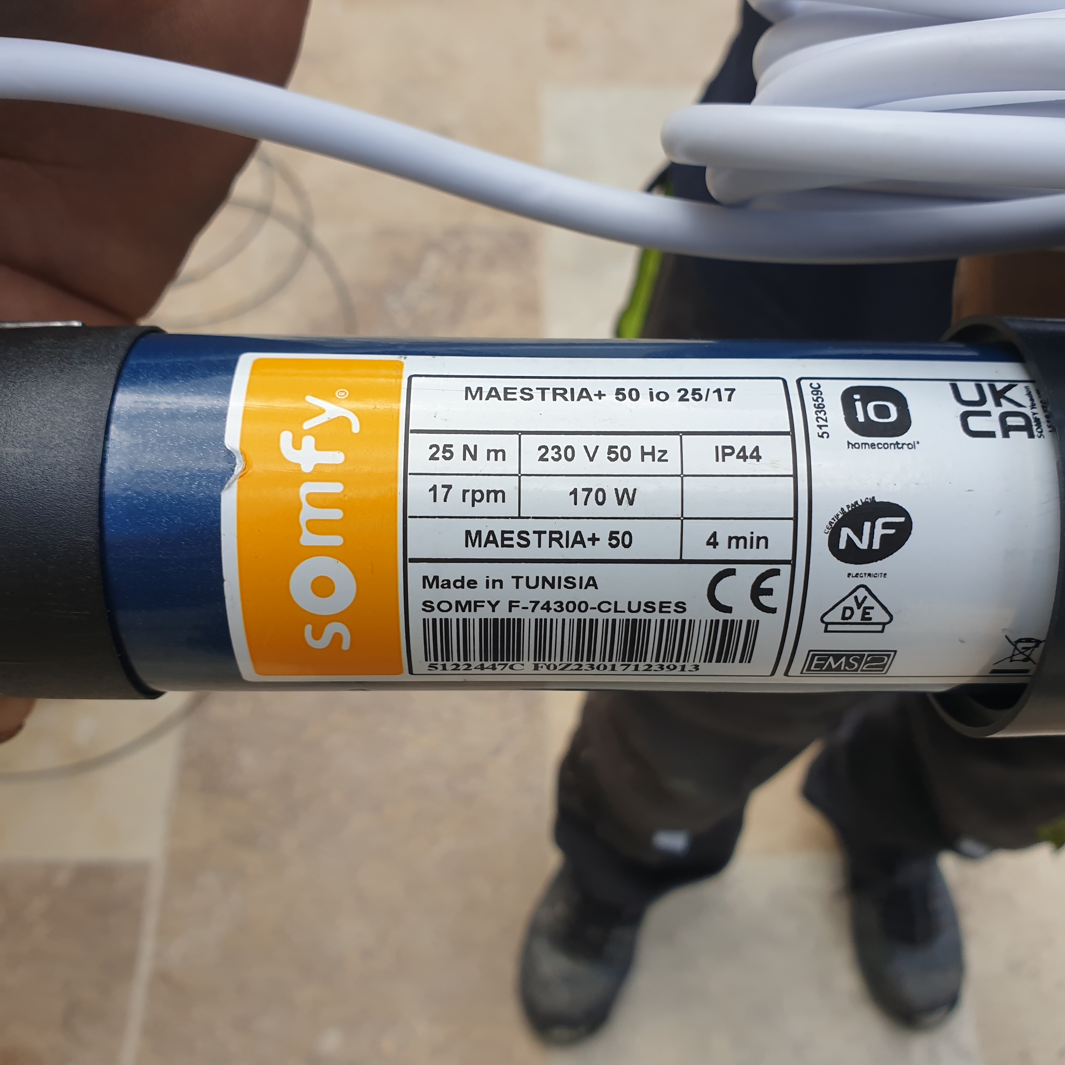

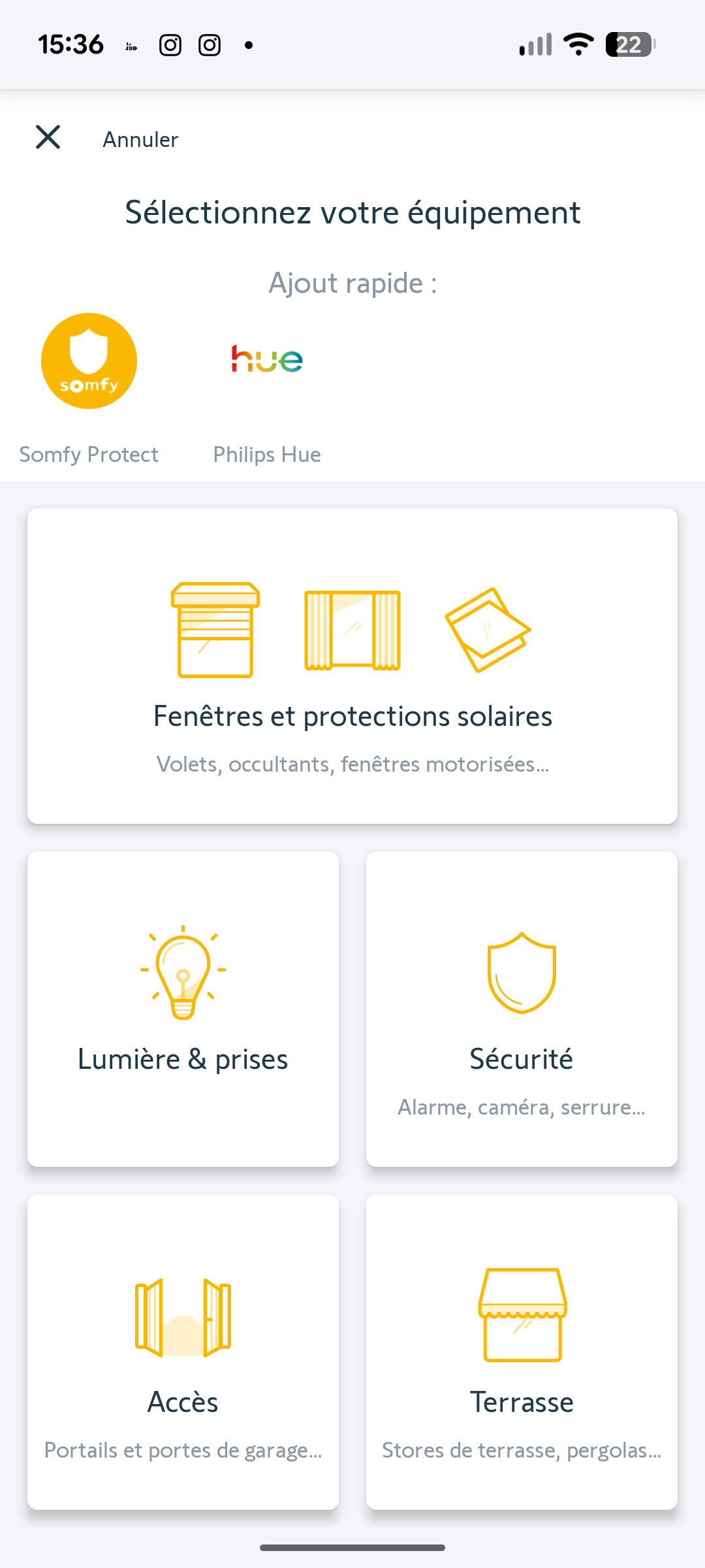

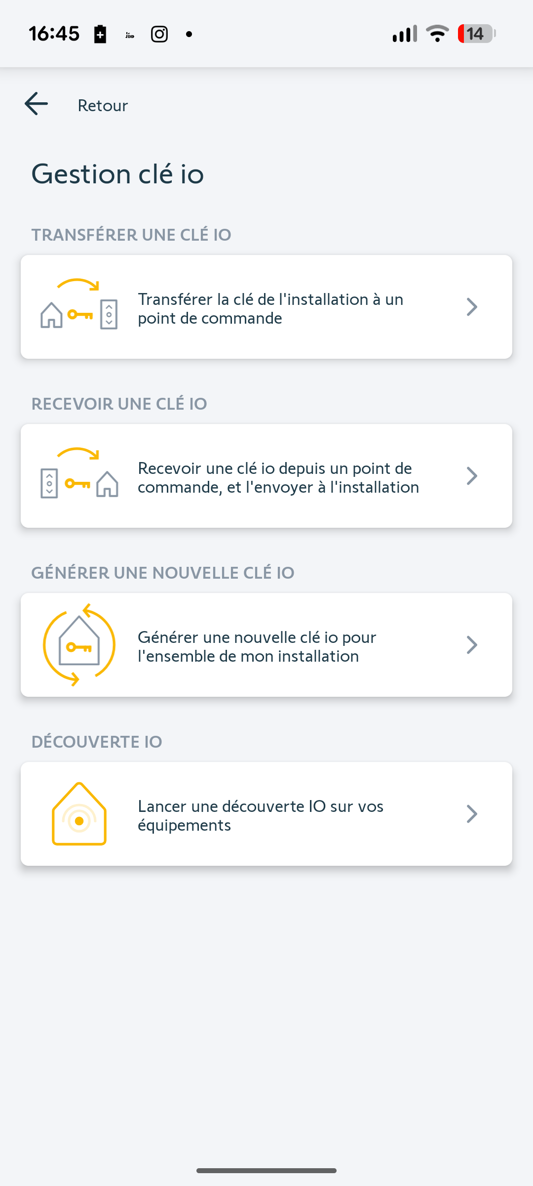

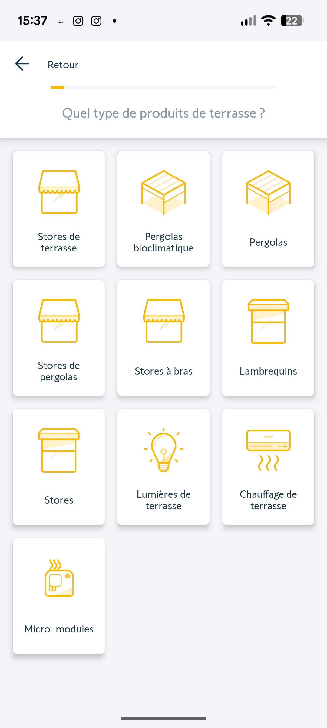

    Voici quelques photos des réf. moteur de mon store de 5,50 m, du store et des copies d'écran du paramétrage Tahoma by Somfy.
    Cela vous permettra peut-être de me conseiller sur le choix du type de store à configurer. J'ai essayé Store de terrasse, Store de pergolas, Pergolas bioclimatique, Pergolas, Store sans résultats. Puis j'ai essayé Volets (dans fenêtres et protections solaires) car un store de pergola c'est le même principe qu'un volet roulant qui s'entoure autour d'un tube. Là j'ai dû demander une clé io depuis mon point de commande pour l'envoyer à l'installation, ce que j'ai fais sans succès... Je suis à cours d'imagination !
