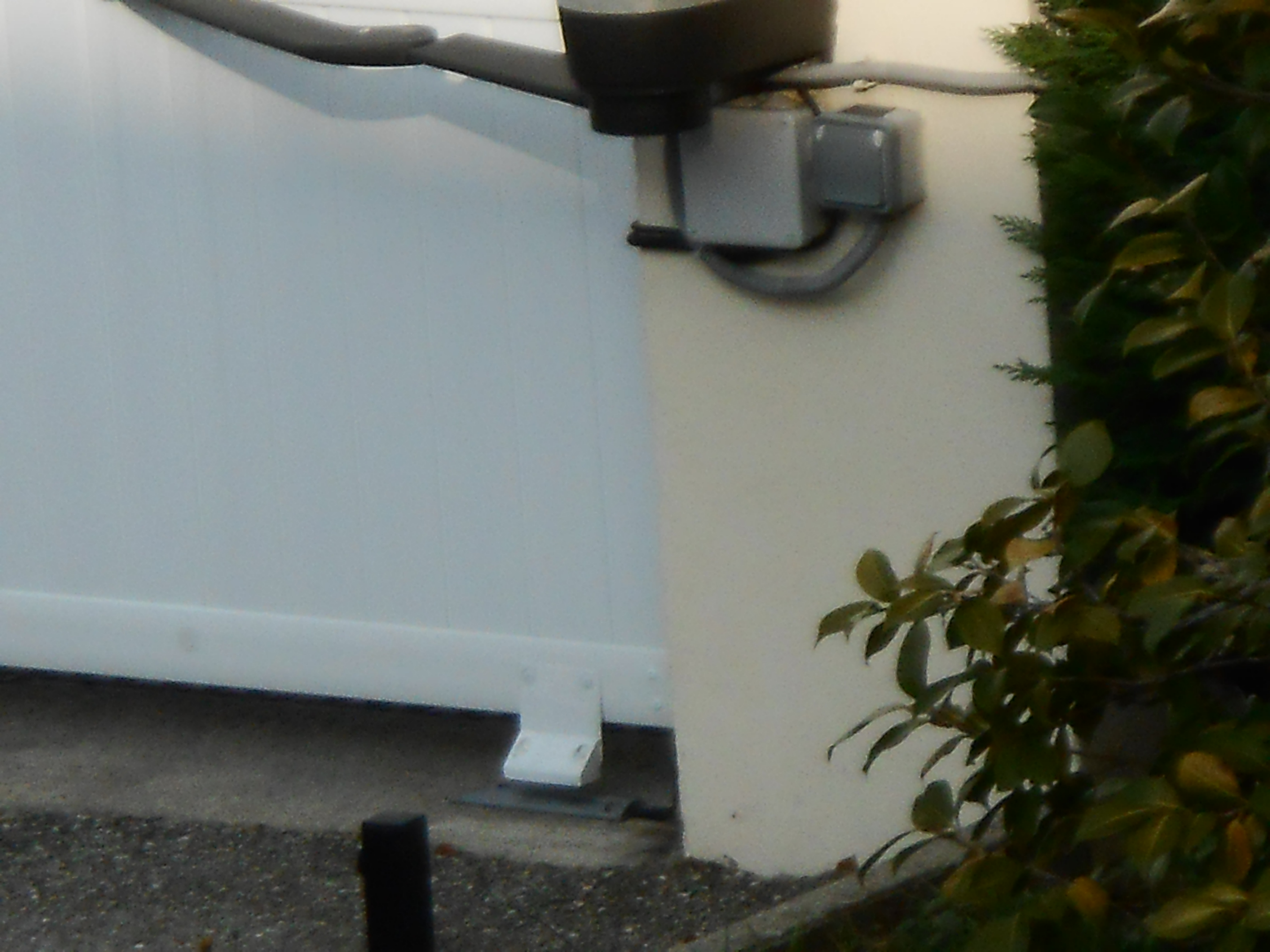

    Si votre alarme est affectable à Tahoma, voilà la solution.
    Posez sur votre portail un D.O de sol; https://boutique.somfy.fr/detecteur-d-ouverture-pour-port... en posant le module dans une boite Plexo IP54, voir photo.
    Affectez ce D.O sous "autres Somfy" dans Tahoma et nommez-le "état portail".
    Ce D.O indiquera déjà si le portail est ouvert ou fermé.
    Dans smart; déclenchement alarme si capteur "état portail" ouvert.
    Vous pouvez faire cela sur tous les ouvrants intérieur via ces D.O; https://boutique.somfy.fr/detecteur-d-ouverture-blanc.html
