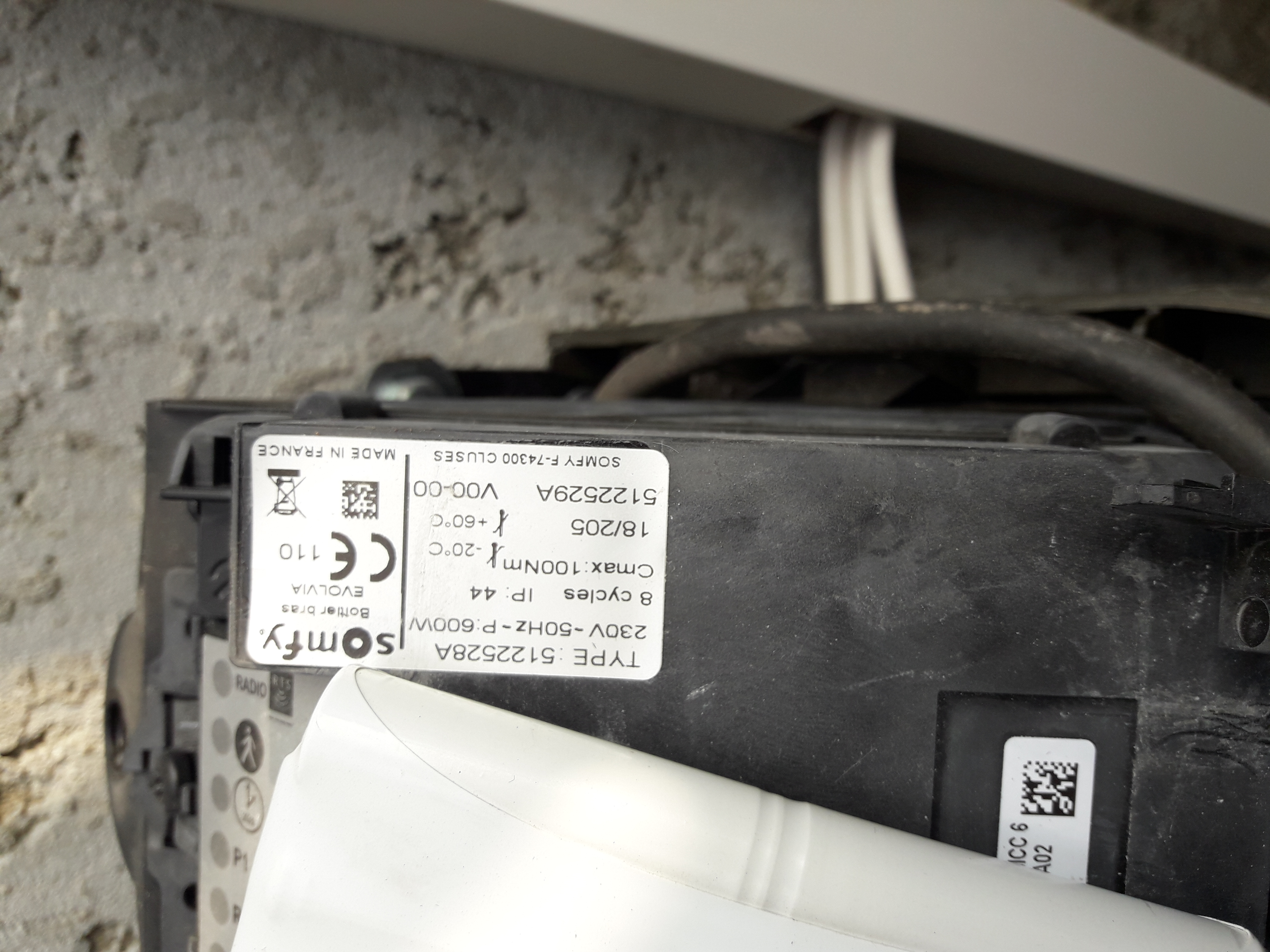

    Posez ici une photo de l'étiquette apposée sur le boitier afin de voir si le moteur est toujours garanti.

    voilà l étiquette sur le boitier incriminé
    merci d avance

    Boitier encore garanti.
