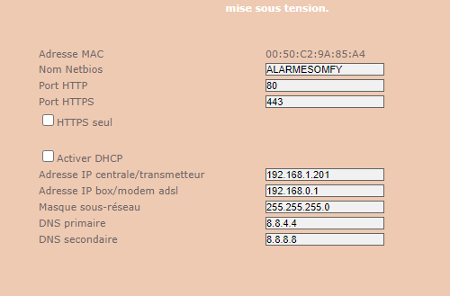

    J'ai corrigé l'Ad IP Box (Cf Pj), tenté de créer compte avec 2400-03 et 2480-03, en débranchant 10 sec la prise lors de chaque essais, en appliquant IP Centrale 192.168.1.229 puis 192.168.1.201 (En accord avec chapitre 1.5 Page-6 du Manuel Complémentaire: Ca ne fonctionne tjrs pas ....

    Vérifiez dans l'interface de la Box Internet sont adresse IP car l'écran en copie que vous avez envoyé n'est pas en accord avec les informations de l'assistance SFR.

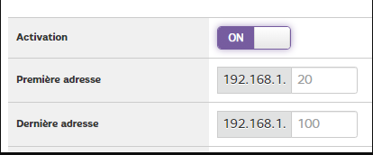

    La box devrait attribuer une adresse comprise entre 192.168.1.20 et 192.168.1.100, alors qu'elle affecte 192.168.1.220, ce qui veut dire que la box connait déjà la centrale via son adresse MAC.
    La solution la plus efficace est de faire un retour usine pour le paramétrage de la box et tout reprendre à zéro.

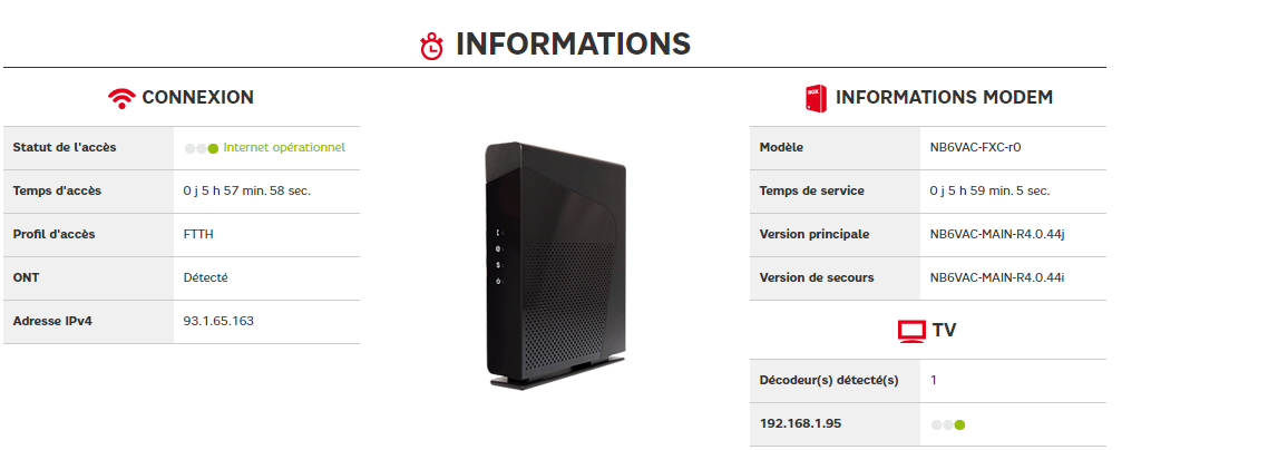

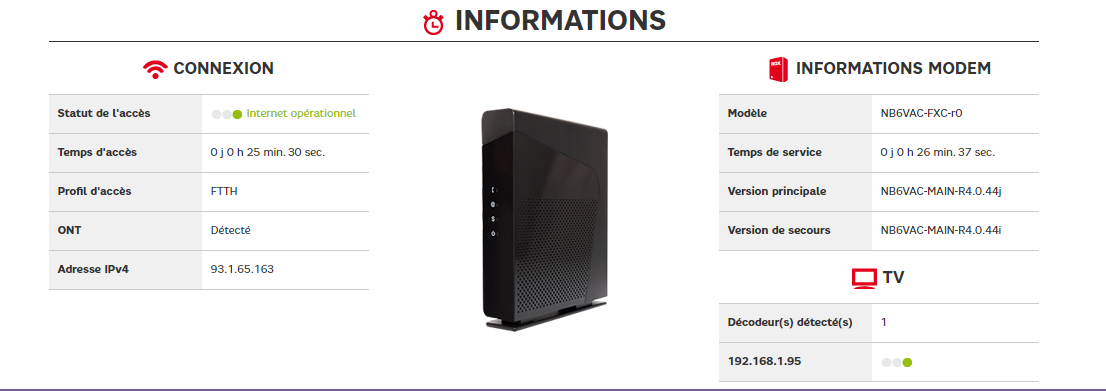

    Je ne connais pas l'adresse IP de ma Box.
    Je vois 192.168.1.95 (Cf Pj)

    Bonjour Jean-Luc,
    L'adresse IP de votre box ADSL est celle que vous entrez pour vous connecter à son interface, l'adresse IP 192.168.1.95 est l'adresse IP de votre décodeur TV.
