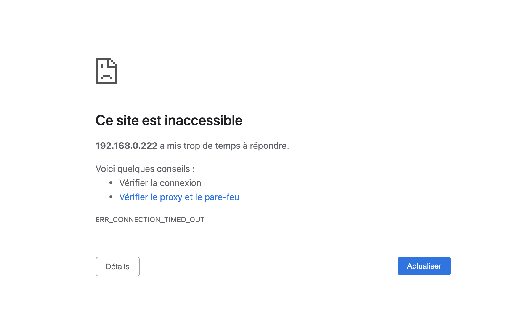

Depuis peu (ma dernière connexion date d'il y a 1 mois) je n'arrive plus à accéder à ma centrale Protexiom 400 de 2010, en réseau local IP ou à distance de chez moi.
En tapant l'adresse IP de la centrale sur mon PC à la maison, mon navigateur n'arrive pas à ouvrir de page. En dehors de chez moi, xxx.alarmesomfy.net me signale une erreur de communication...
J'arrive seulement à communiquer par le clavier LCD. Sur le clavier le code 780 me donne l'adresse 192.168.0.222 qui est bien celle que je cherche à interroger sur mon PC. L'adresse IP de la box est également la bonne, 192.168.0.254 vérifiée par le code 781 au clavier.
J'ai déjà vérifié les ports DHCP (supprimés puis recréés) 80 et 443 sur l'interface de ma Freebox Révolution. J'ai changé de câble RJ45 et de prise à l'arrière de la box. J'ai fait une RAZ de la carte IP de la centrale, sans succès...
Je ne sais plus quoi faire d'autre pour récupérer la connexion avec ma centrale d'alarme.

    Je viens de tester la procédure, l'adresse IP de la centrale à changée cette fois en 192.168.0.3 (code 780 clavier). Malheureusement pas de connexion avec cette IP en réseau local ni à distance.
    L'adresse IP de la box a également changée pour la centrale en 192.168.0.1 (code 781 au clavier) je ne sais pas si cela est important ?
    Je viens donc de réouvrir les ports 80 et 443 avec cette nouvelle adresse sur la box, puis redémarrage, mais en vain...
    Merci quand même !
    Bonjour Thomas
    Votre centrale ne communique pas avec votre box internet.
    Ca peut être dû à un problème de câble RJ45, de courant électrique (adaptateur) ou plus généralement de module IP défaillant. Dans ce dernier cas, si la centrale est garantie, pas de problème, sinon, il n'y a rien à faire.

    Bonjour Thomas,
    Je viens d'effectuer à nouveau la procédure de remise à zéro du module IP en changeant au préalable le câble Ethernet et le port sur ma box. Malheureusement je ne parviens toujours pas à accéder à l'interface du système d'alarme à l'adresse 192.168.0.3 (comme indiquée par le clavier LCD code 780 après la RAZ). Bonne journée,
    Bonjour Thomas,
    Je vous confirme que d'après ce que vous nous indiquez, il semblerait que votre Centrale/Transmetteur soit défectueux. Afin de gérer votre SAV, je vais avoir besoin d'informations personnelles et c'est pour cette raison que je viens de vous envoyer un mail pour continuer votre dépannage en privé.
