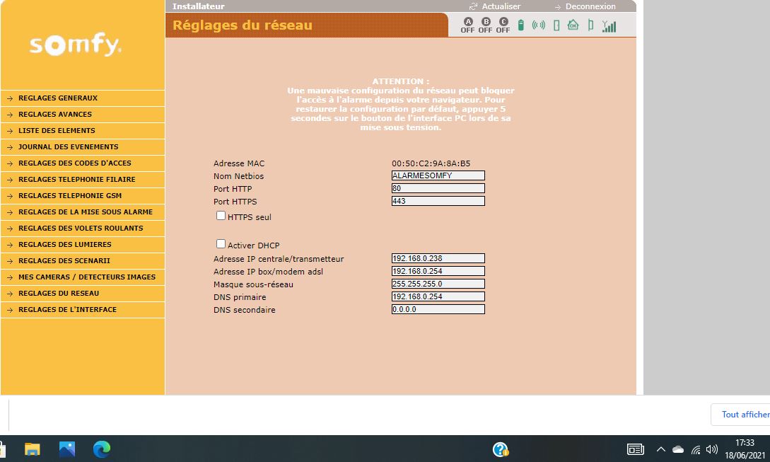

    Pouvez-vous reposter une copie d'écran de tous les réglages.
    Pierre D.
    Pierre D.
    Pierre D.
    713 / 750
    Jean Luc
    ci-joint les copies d'ecran
    bonne reception
    Pierre
    ça c'est bon, à part sur le "Réglage réseau" ou vous pouvez mettre 8.8.8.8 en DNS primaire et 8.8.4.4 en secondaire. Mais les ports étant fermés, ça ne changera rien.

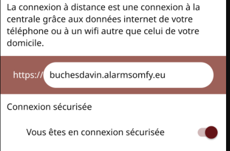

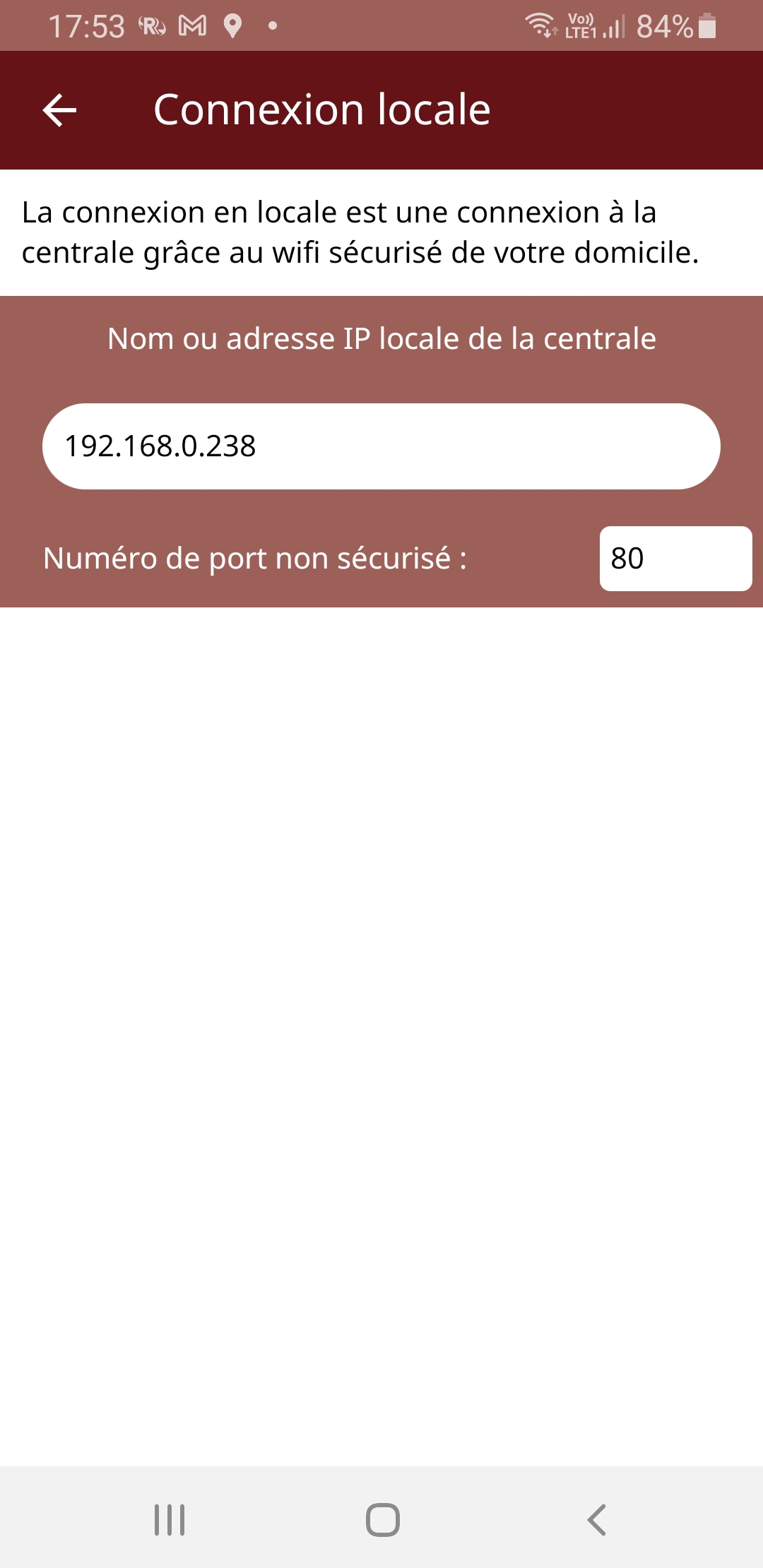

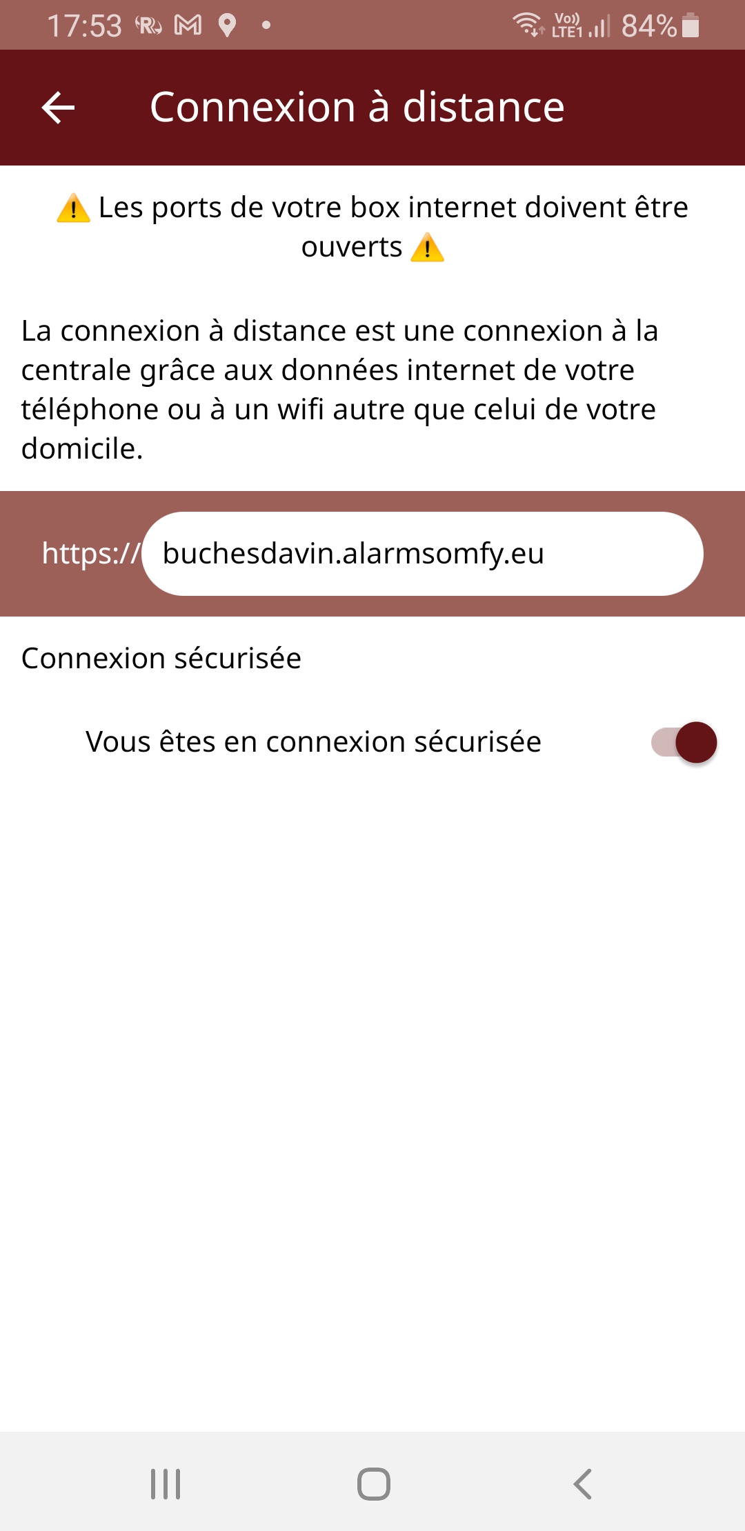

    Pouvez-vous faire des copies d'écran de la configuration de l'application mobile.
    Pierre D.
    Pierre D.
    Pierre D.
    713 / 750
    jean Luc
    les screenshots !
    a suivre..
    Pierre
    Pierre
    Faites un test en connexion non sécurisée.

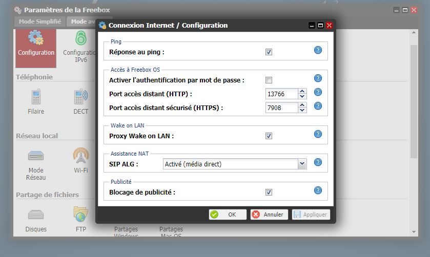

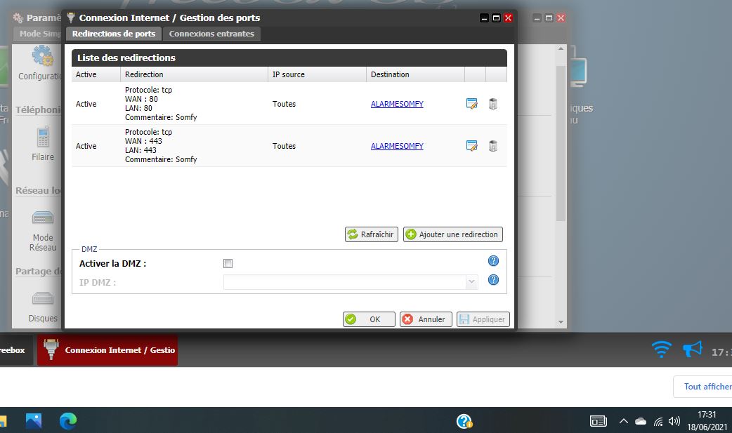

    Merci pour votre aide, justement les paramètres des ports m'intriguaient.
    Voila la copie des ports définis dans ce menu.
    Dois je mettre les ports de votre document ou 80 et 443
    Ma nouvelle box est une Delta
    j'attends votre réponse pour modifier ces 2 ports.
    la redirection est faite.
    merci
    Pierre
