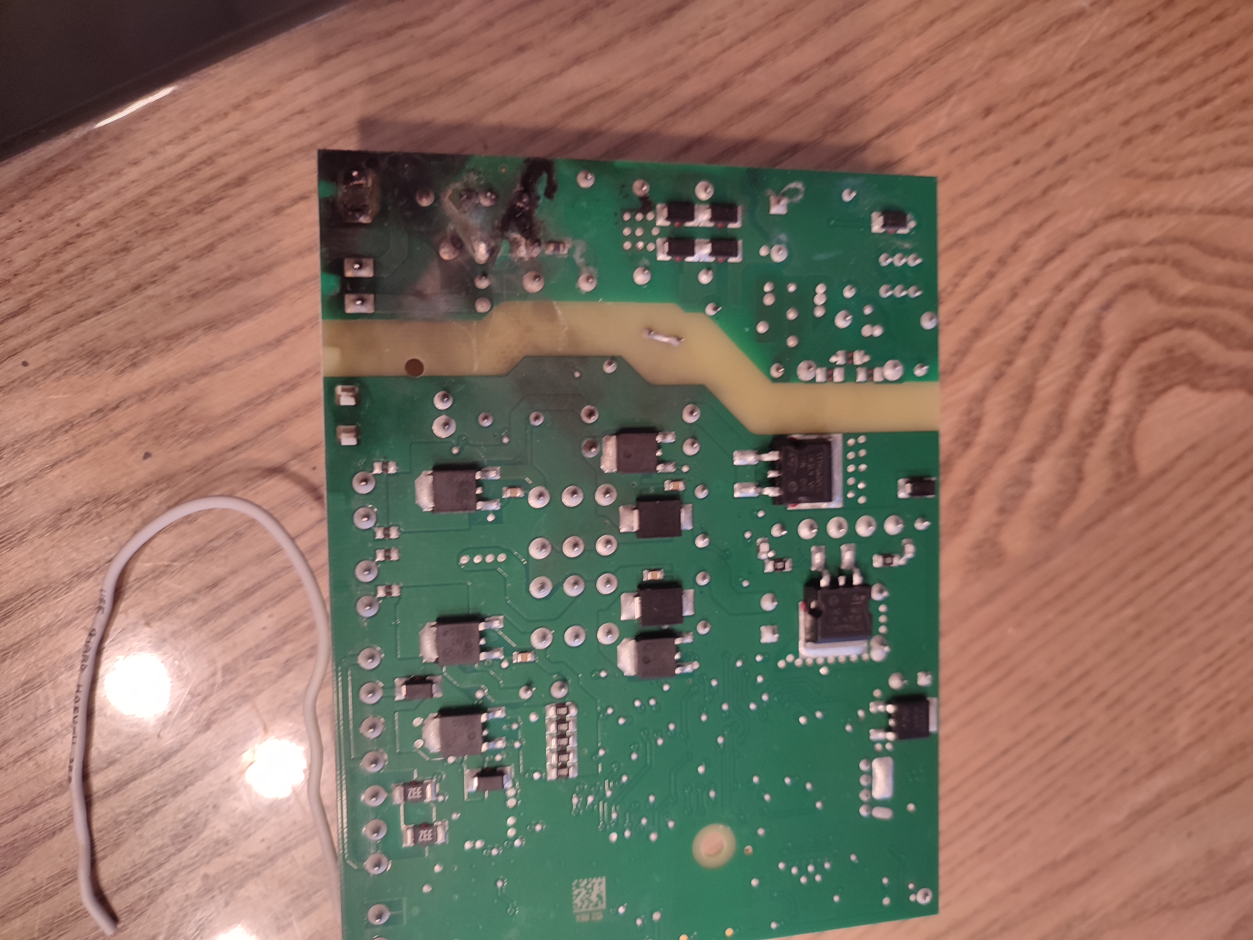

Bonjour à tous,
Surprise ce matin en passant à côté de mon portail : le portail est fermé, non actionné et de la fumée s'échappe du coffret moteur (Slidymoove 600).
La carte électronique était en train de prendre feu !
Le disjoncteur dédié avait bien sauté, plus de courant, mais la carte était en train de bruler...
Comment le boitier électronique peut-il prendre feu ? N'y a t'il pas de sécurité prévue ?
Et avant de réparer (boitier certainement à remplacer...), comment être certain que cela ne va pas se reproduire ? Quelle peut être la cause du problème ?
Je n'ai pas envie de mettre le feu à la maison à cause d'une électronique défaillante...

    Pour qu'un boitier fume de la sorte il ne peut s'agir que de rampants s'étant introduits dedans !
    A charge de l'utilisateur/installateur d'isoler IP68 le moteur, surtout un coulissant qui se trouve au ras du sol.
    Tous les trous de fixation, passage de câbles, etc....doivent être isolés au silicone.
    Une maintenance annuelle est requise sous capot pour vérifier la parfaite étanchéité.
    Feuilletez les archives de 9 ans du forum pour vérifier que les qqs cas de boitiers brûlés l'ont été par visites de rampants.
    Vous pouvez parfaitement et sans aucun risque changer le boitier dès lors que vous appliquerez scrupuleusement les consignes d'étanchéité.

    Merci pour votre retour,
    mais je doute que cette hypothèse soit possible.
    Le boitier est étanche et les arrivées de câbles sont bien bouchées au silicone comme vous le conseillez fort justement.
    Je ne pense pas que quoi que ce soit puisse rentrer dedans...
    De plus, j'ai retiré le capot il y a quelques semaines pour ajouter une télécommande, et tout était bien propre, sans rien qui aurait pu "trainer" et provoquer un court-circuit.

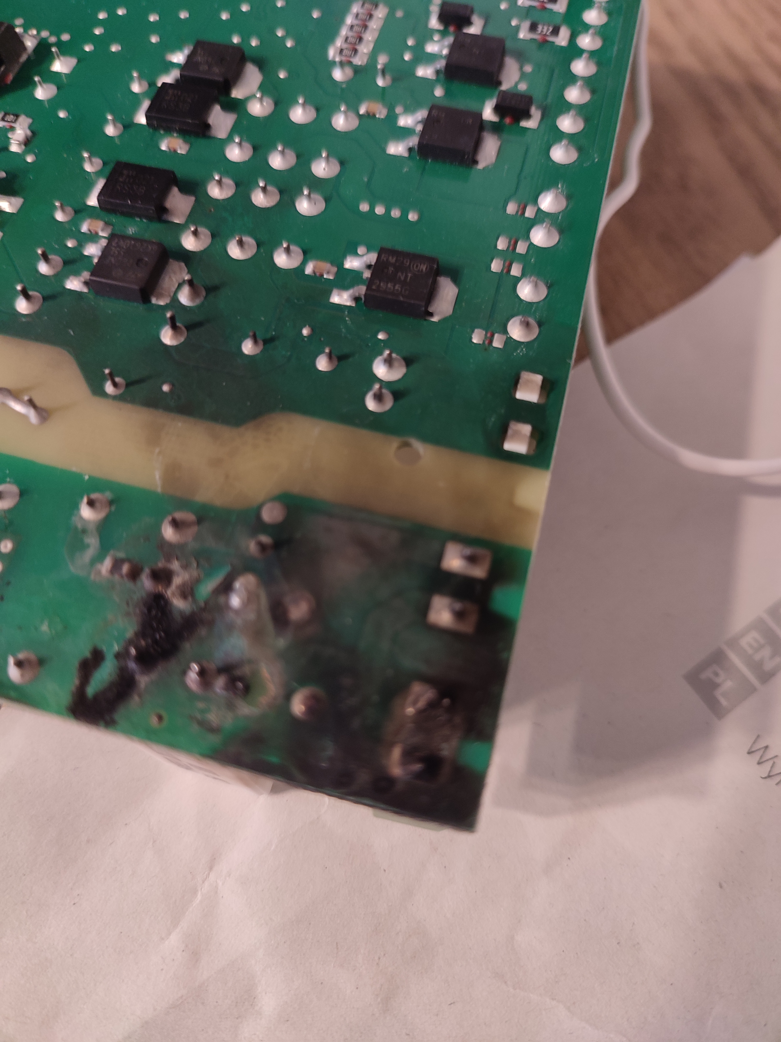

    La photo de la carte était jointe au premier message.
    En voici une autre, après "nettoyage", avec problème sur la piste du neutre qui est coupée.
    Est-ce la cause du problème ? Il est possible que ce soit la cause d'arcs électriques...
    Ou bien que la piste ait lâché à cause de la chaleur. Ce qui est étonnant, c'est que ce n'est pas à l'endroit où ça a le plus brulé, mais en-dessous, et que les autres pistes les plus brulées ne sont pas décollées. On voit que le vernis a brulé et forme de petits bourrelets, mais les pistes semblent intactes.
    Je pencherais donc plutôt pour l'hypothèse que cette piste coupée est la cause de la panne et du "départ de feu".
    En plus, il y a des choses bizarres au niveau du connecteur d'alimentation :
    .pas de pins traversants alors que cela à l'air d'être le même connecteur que ses voisins ?
    .les points de soudure sont "secs"
    Pour info, la carte est d'octobre 2017. Elle n'aura pas fait 4 ans...

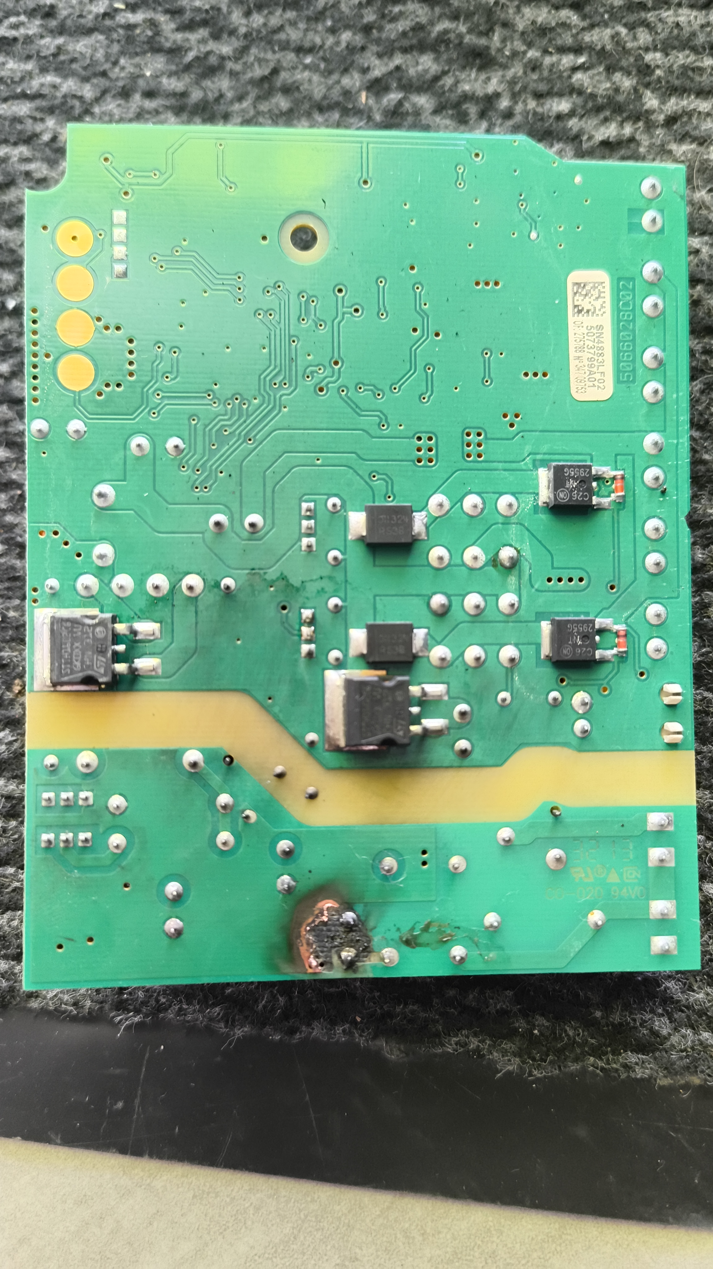

    Bonjour à tous,
    Je me permets de déposer ici un commentaire qui est exactement le même que celui de Florian il y a 4 ans, ainsi que d'autres utilisateurs dans la conversation.
    Carte cramée (voir PJ) de mon moteur Slidymoove 600.
    Lorsque j'ai ouvert le boîtier qui était étanche, tout était propre à l'intérieur. Aucun insecte présent (cadavre ou la moindre trace) comme j'ai pu lire sur certains commentaires être la
    cause.
    Je peux constater que je ne suis pas un cas isolé, et je pense donc que la réflexion mérite d'être poussée pour mon cas avec le retour d'expérience des différents SAV.
