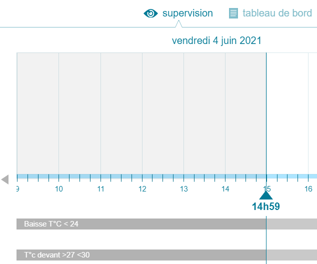

    J'ai testé des scenarios simple avec juste le capteur de luminosité ou de t°C mais ca ne bouge pas plus...
    Voici quelques captures d'un de mes SMART qui est pourtant au vert mais rien ne s'est déclenché.
