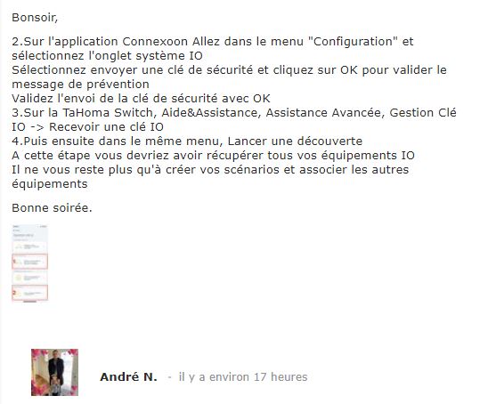

    Nicolas ci joint un exemple de partage de clé IO entre une Conexoon et une tahoma.
    Je n'ai pas encore l'exemple avec une Advanced mais au moins vous saurez déjà ou chercher dans Tahoma.

    Bonjour à tous,
    Aujourd'hui, il n'est pas possible pour le Link Andvanced d'envoyer ou recevoir une clé de sécurité IO, il ne sera donc pas possible de transférer des équipements mémorisé dans un TaHoma sur le système d'alarme, mais il n'y a aucun intérêt à le faire puisque vous pouvez créer exactement les mêmes scénarios voir plus via TaHoma.
