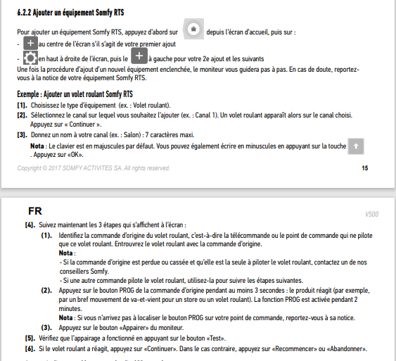

    Le circuit n'a pas d'interrupteur ça pas de problème, mais vous avez bien une télécommande pour piloter le module, car quand je regarde la documentation ci jointe en page 15 il faut appuyer sur le bouton PROG de la télécommande pour faire reconnaitre le boitier au V500.
    https://service.somfy.com/downloads/fr_v5/5134145b003visi...

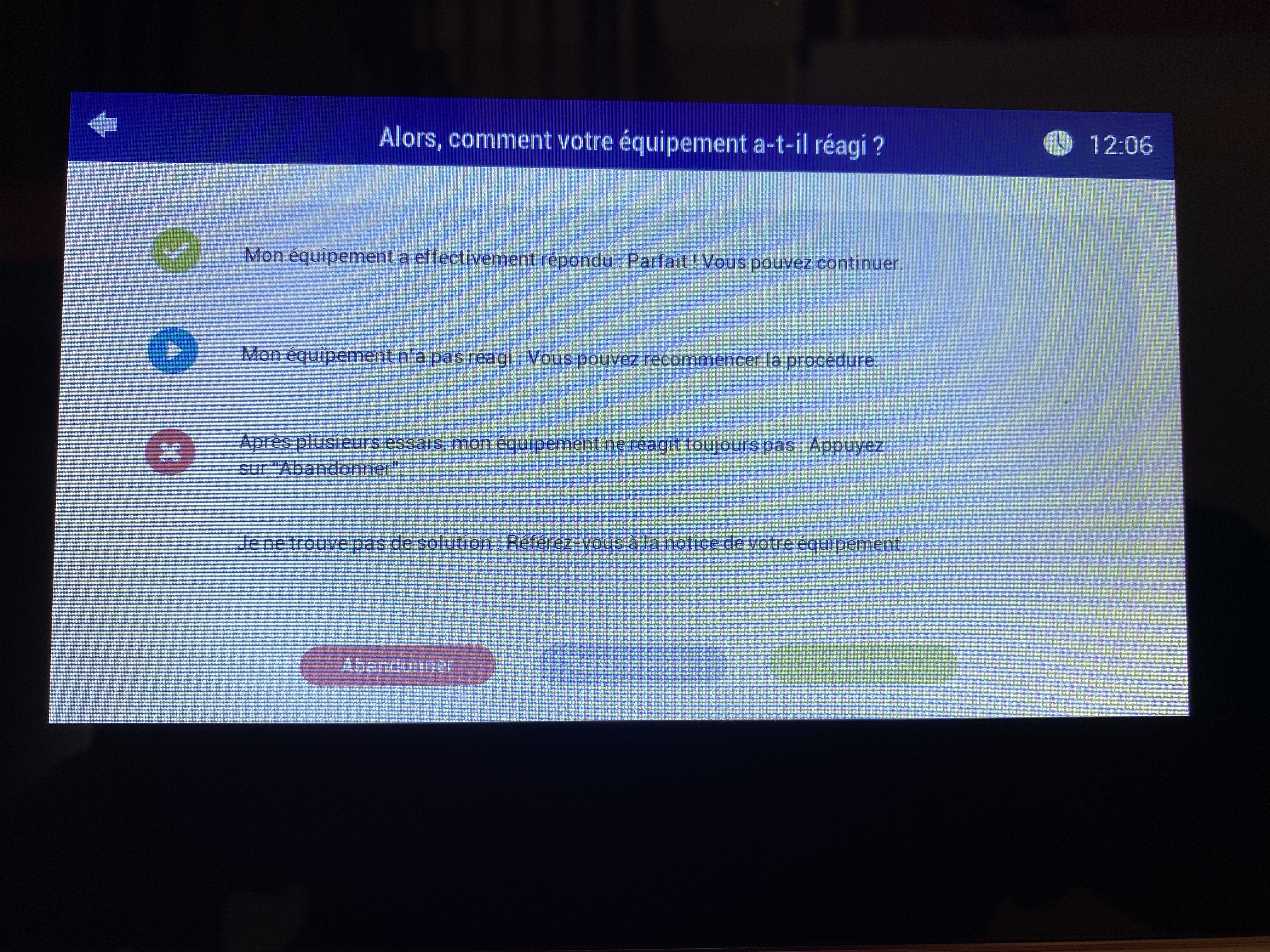

    J’ai re relu la doc de la platine et il manque un truc dans l’opération d’appairage d’un boîtier RTS, dans l’étape 4, sous paragraphe 3, après avoir appuyé 3 secondes, il est censé y avoir une touche « appairer » sur la platine. Je ne l’ai pas, j’ai juste la touche « continuer ».
    Et dans la suite, je suis félicité par la procédure comme quoi j’ai réussi et il n’y a pas de touche « test » comme s’est écrit dans la doc…
