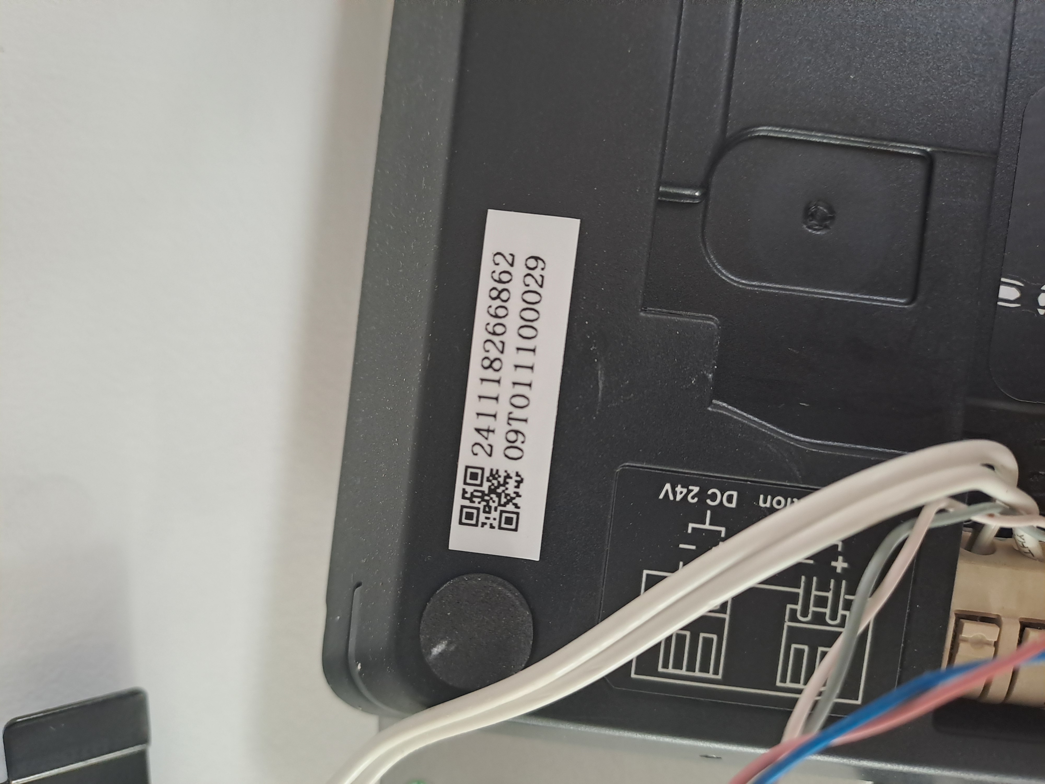

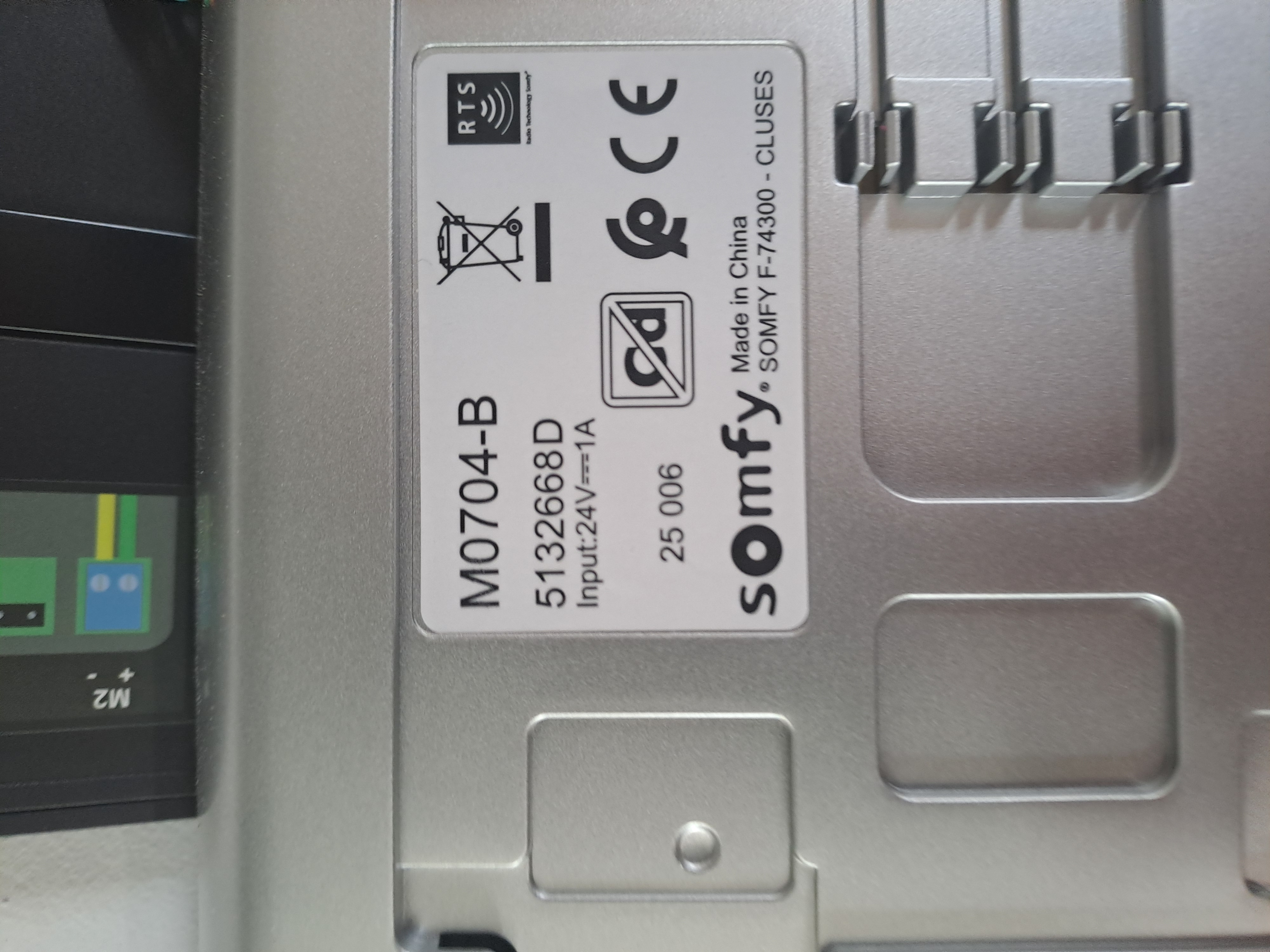

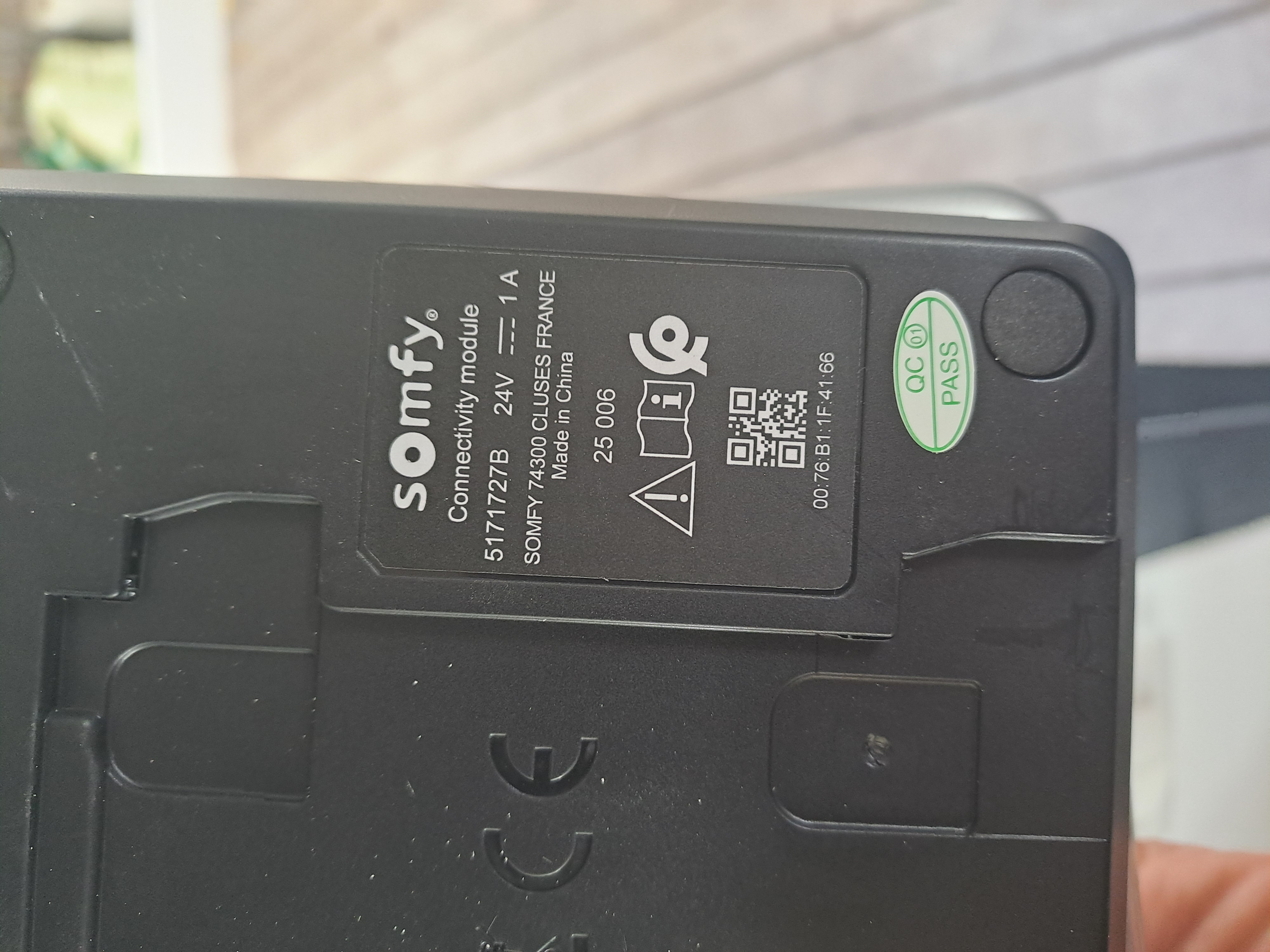

    Bonjour Gilles,
    Pouvez vous me communiquer le N° MAC de votre visiophone.
    Gilles M.
    Gilles M.
    Gilles M.
    91 / 100
    Ci joint les photos de tous ce qui est écrit sur l'appareil.

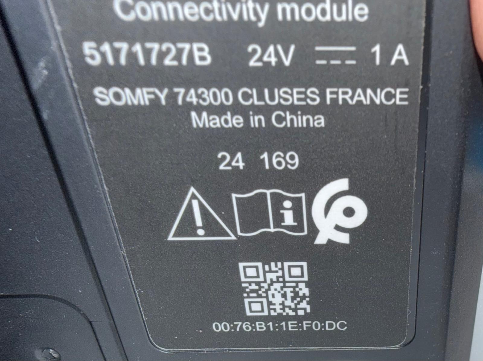

    Bonjour Guillaume,
    Guillaume H.
    Guillaume H.
    Guillaume H.
    664 / 750
    Bonjour Morgan,
    Le num MAC est le 00:76:B1:1E:F0:DC
    Merci pour votre aide
    guillaume
    Morgan F.
    Morgan F.
    Morgan F.
    Bonjour Guillaume,
    Votre V500 était partiellement installé sur nos serveurs ce qui pouvait gêner les procédures de mémorisation. Je viens de le supprimer, mais avant d'effectuer toute nouvelle tentative de mémorisation, afin d'exclure tout problème de réseau, pourriez-vous faire un test via un partage de connexion sur un autre smartphone.
