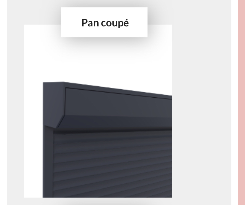

    Bonjour je souhaiterai ouvrir mon coffre du volet roulant intérieur en forme de pan coupé j’ai enlevé les deux vos de chaque côté ainsi que la petite languette devant à droite mais je n’y arrive pas le fabriquant n’existe plus je suis dans le désespoir car je dois tout réinitialisé sinon je ne pourrais pas utilisé ma TaHoma switch
    Voici la photo du volet
    Merci à vous tous avec toutes vos propositions

    Bonjour Céline.
    Je comprends votre désarroi et le partage ( pas trop quand même) ;-)
    Selon la photo que vous avez postée, votre coffre reno à pan coupé est posé " enroulement intérieur", et le coffre touche la menuiserie..
    Vous avez enlevé 2 vis mais c'est encore insuffisant me semble t'il.
    Il existe 2 autres vis sur la paroi verticale de votre coffre que le poseur n'a pas dû neutraliser, et se trouvent donc bloquées par les montants de votre fenêtre.
    Dans un premier temps, il faut s'assurer de la présence de ces vis parasites en passant par exemple un réglet entre le coffre et la menuiserie, vous sentirez un obstacle.
    Si ces vis sont toujours présentes, le moyen pour y avoir accès est de dévisser les vis du haut et celles du milieu qui fixent les coulisses, après avoir purgé éventuellement le silicone présent. Vous pourrez alors basculer l'ensemble partiellement et accéder alors aux vis qui retiennent encore le couvercle du coffre.
    Il va sans dire qu'une aide d'un bon bricoleur est souhaitable.
    Voici donc rapidement brossé le programme pour le week end prochain.
