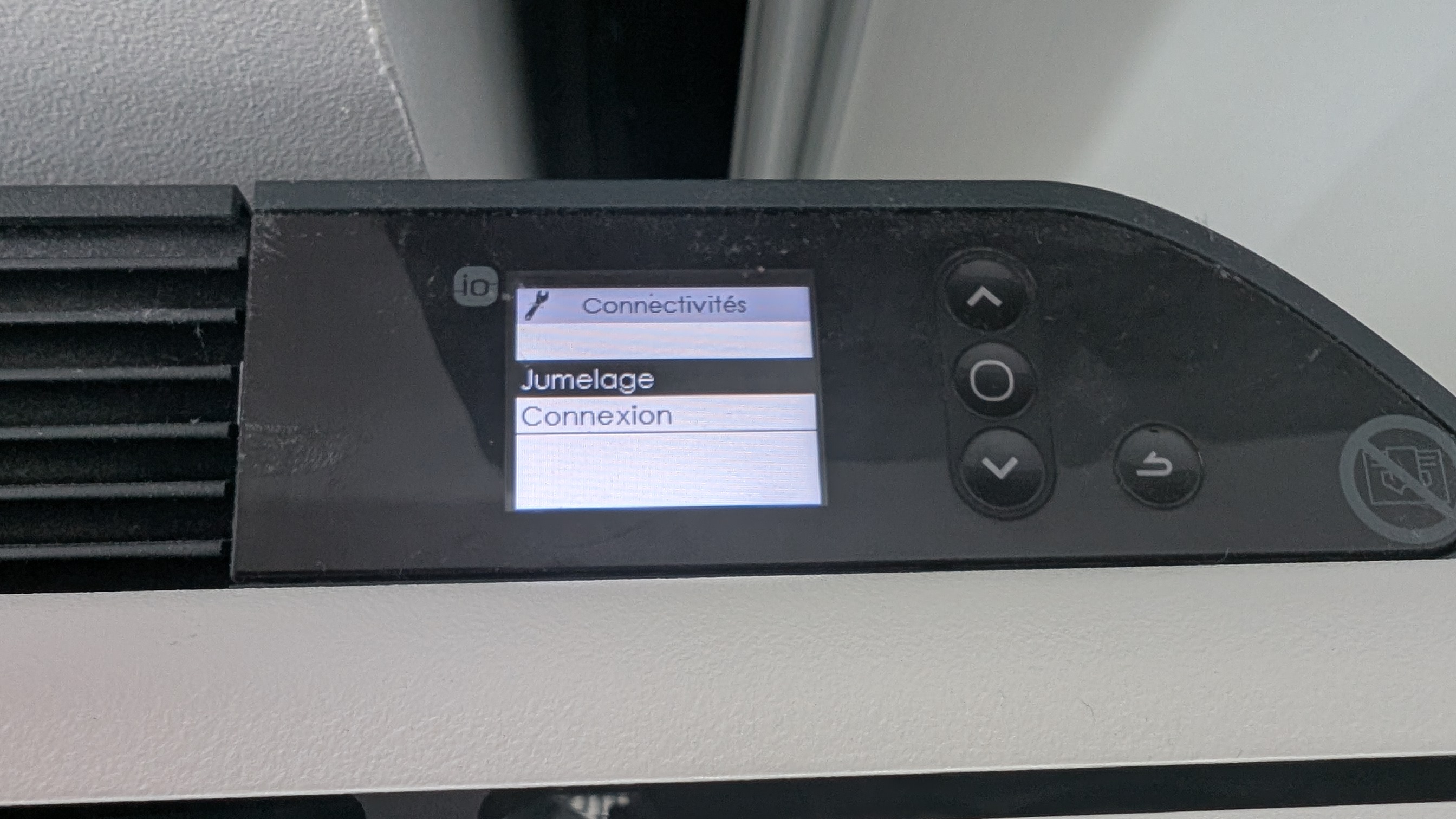

    Bonjour à tous,
    Merci Nicolas pour ta réponse.
    J'ai acheté mon radiateur Thermor Équateur 4 hier et je l'ai installé dans la foulée.
    Et je vous informe qu'ils sont bien compatible avec la tahoma Switch. (Ci-joint mon screenshot)
    Bonne soirée

    593 / 750
    Bonjour Julien,
    Je ne sais si votre radiateur Thermor Kenya 4 est compatible.
    Sur mon radiateur l'équateur 4, j'ai le symbole io à côté de l'écran de contrôle.
    J'ai simplement appliqué la procédure de la Tahoma "Ajouter un équipement"
    ->Chauffage -> Thermor -> Radiateur à programmation intelligente et sur mon radiateur, j'ai été dans le paramétrage connexion.
    La Tahoma Switch les deux appareils se sont appareillé et maintenant je peux pilote mon radiateur à distance via l'application Tahoma

    67 / 100
    Bonjour. Merci. Compte tenu de votre réponse j'ai retenté. En fait l'appli ne trouve pas le radiateur mais le radiateur indique que tout est OK de son côté. Il faut alors attendre le timeout de l'appli et appuyer sur "annuler". La alors le radiateur apparaît dans l'application.
