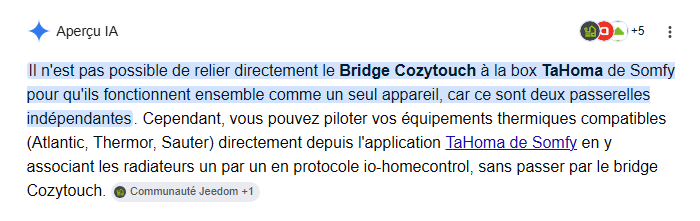

    C'est la première fois que j'entend parler de l'association Cloud entre le Bridge et la Tahoma, sauf a utiliser un assistant numérique comme Google Home ou Alexa qui permet de gérer plusieurs box simultanément.
    Même l'IA confirme la non possibilité
