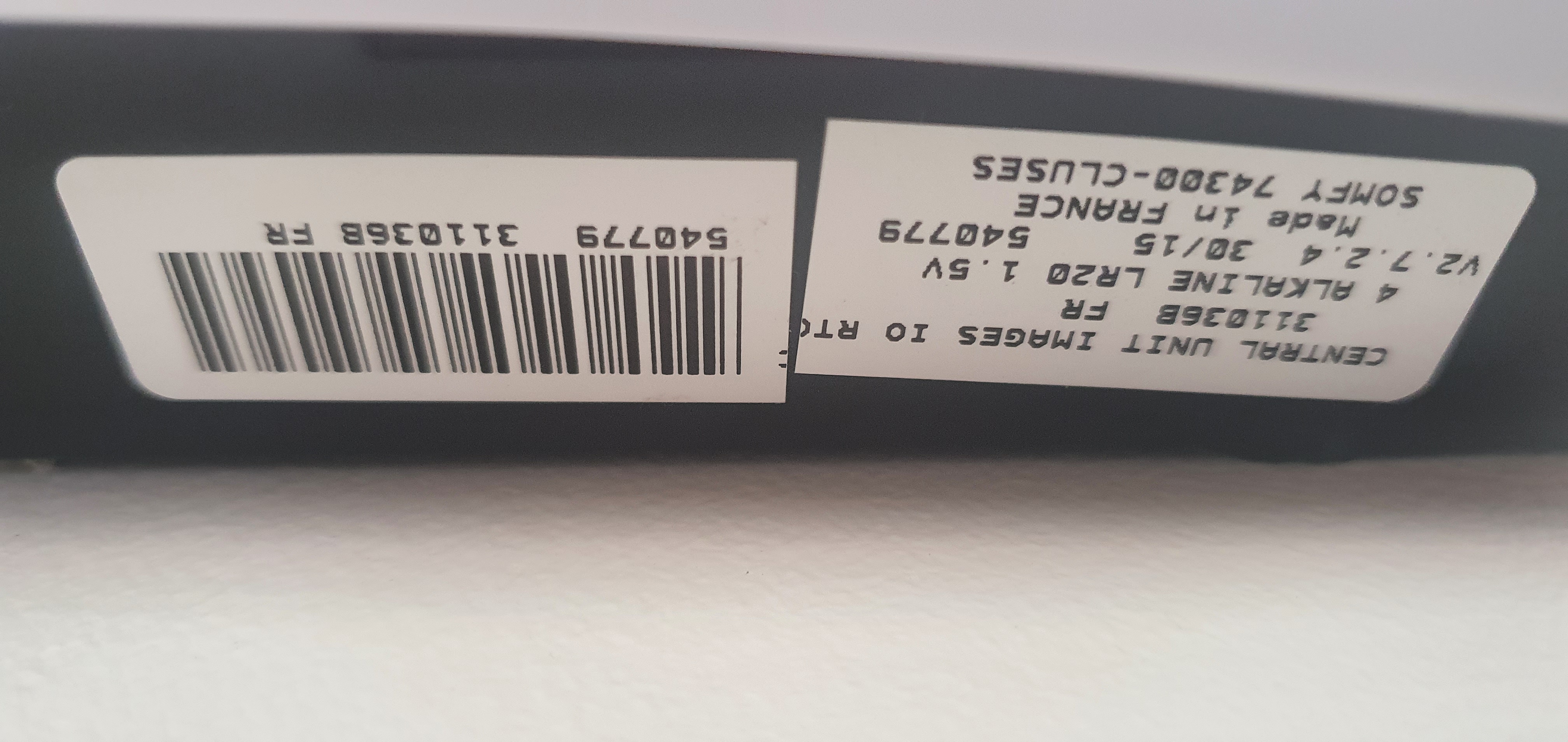

faut il faire supprimer mon comte centrale et le reconstruire ?
si oui voici mon etiquette voir fichier
merci
