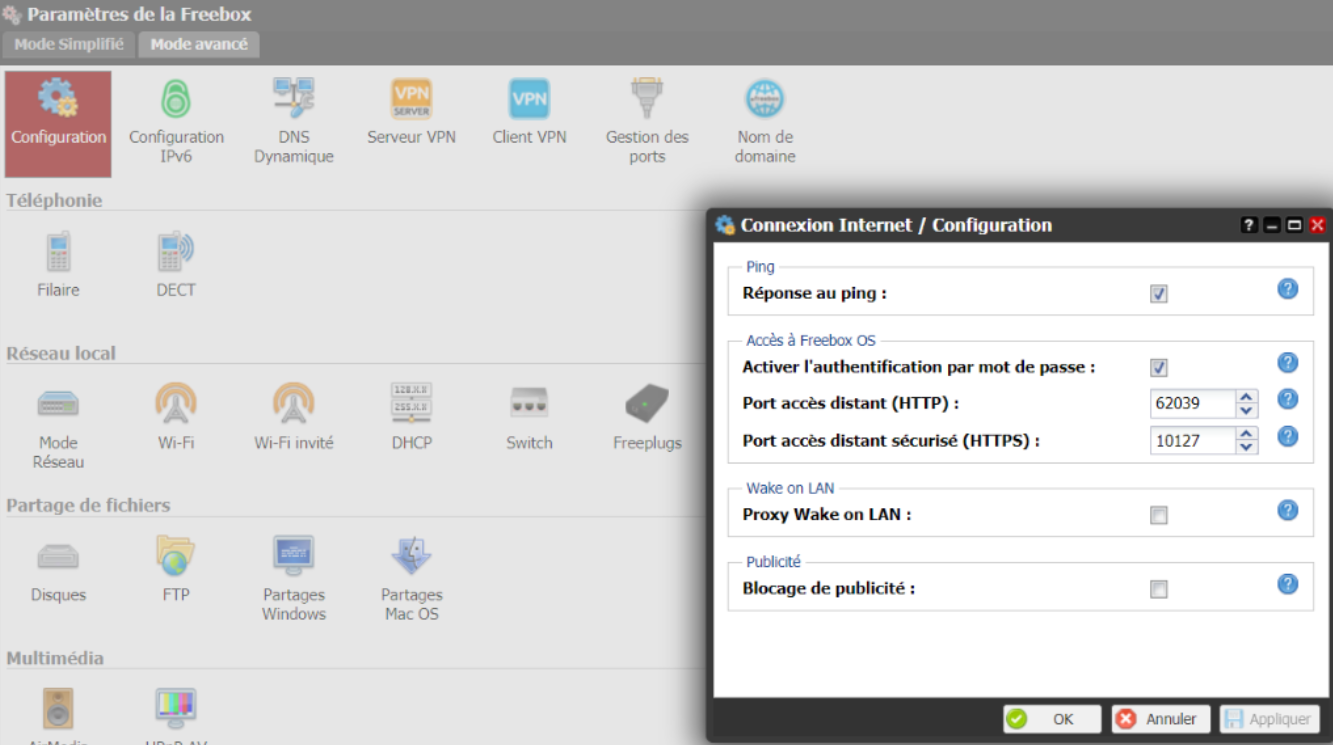

    Bonjour Christian
    Vous devez avoir quelque chose qui ressemble à la photo jointe. Il n doit pas y figurer les ports 80 et 443.
    christian
    christian
    christian
    2
    1170 / 2000

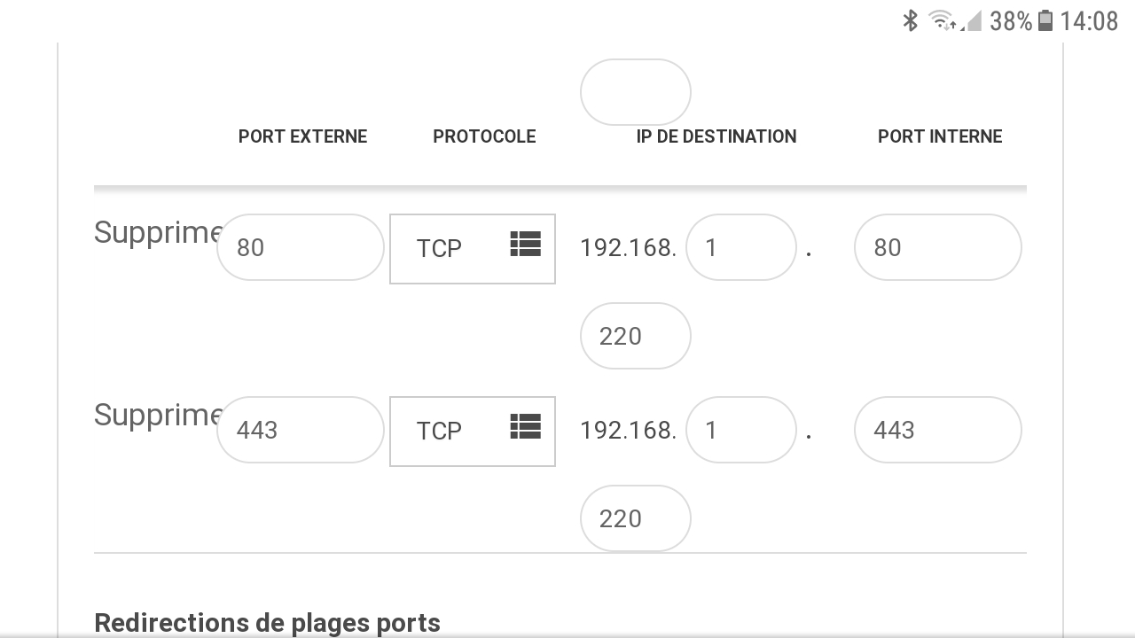

    Bonjour Christian
    Pouvez-vous poster une copie d'écran de l'ouverture des ports sur la Freebox.
    De même une copie d'écran en mode installateur à partir de la console PC du "Réglage de l'interface" et du "Réglage réseau".
    christian
    christian
    christian
    2
    1170 / 2000
    Alors voilà la copie d'écran des ports. Quant à celle de la centrale, je ne vois pas comment je peux la trouver car je n'ai plus accès à ma centrale.
