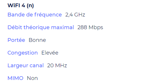

    C'est bien ce que je pensais Nicolas.
    Vous ne faite pas le Test en WIFI N (Wifi 4) mais en WIFI AC (Wifi 6) ce qui explique le débit que vous annoncé mais que les caméras ne peuvent pas exploiter.
    Si vous aviez été en WIFI N vous auriez eu un débit compris entre 50 et 70 méga ce qui est suffisant pour les caméras.
    Maintenant vous avez trouvé l'origine d'une grande partie de vos problèmes. Il faut impérativement séparer les deux fréquences sur des SSID différents.
    Lorsque vous aurez séparé les deux fréquences essayez de mettre le maximum de matériel sur le 5Ghz dans la mesure ou c'est possible, car il traverse beaucoup moins bien les obstacles.
    Après si vous ne voulez pas tout chambouler dans votre installation, si vous avez un wifi invité sur la Box, mettez tout le matériel SOMFY dessus. Il est automatiquement en 2.4Ghz et il ne passe pas par le réseau local, mais c'est totalement transparent pour l'application Somfy Protect.

    Nicolas, une précision. Sur le matériel Somfy il est bien indiqué WIFI B,G,N soit WIFI 2,3,4.
    Le Wifi 6 est sensé être rétro compatible, mais lorsque vous lisez les documentations, il y a toujours des réserves qui jettent le doute sur le matériel connecté.
    D'un coté vous avec les providers internet qui cherche à vendre avec un maximum de nouveauté et de l'autre vous avez des fabricants de matériels qui courent derrières les nouvelles normes avec du matériel que personne ne veux changer tous les 5 ans alors qu'on jettent tous les deux ans nos smartphones et tous les 5 ans nos ordinateurs.
