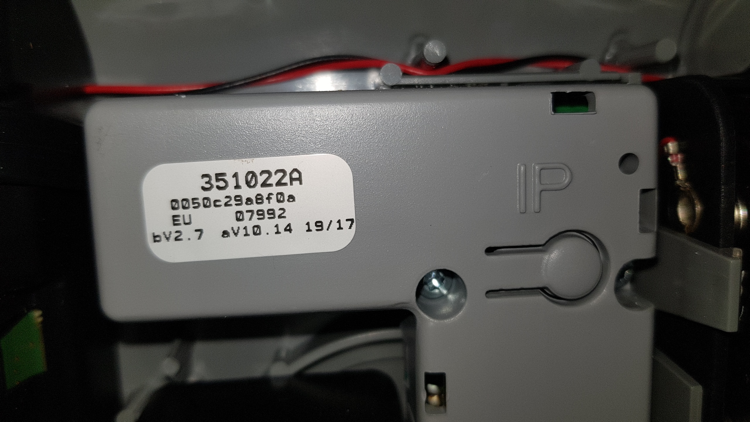

Impossible d'accéder à ma centrale à distance, les ports sont bien ouverts sur ma livebox 5, mon n° de transmetteur est le 617753.

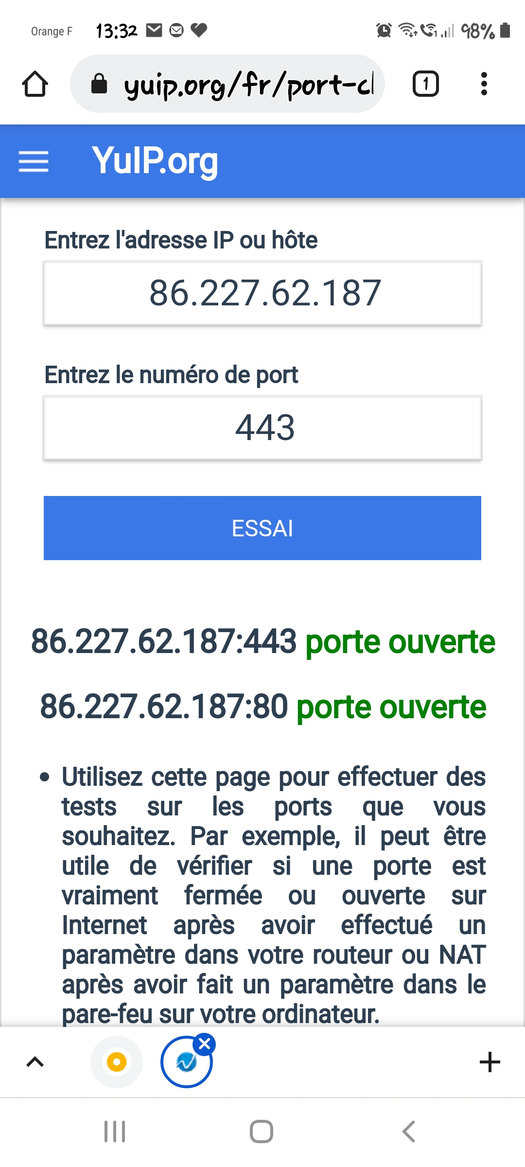

    Bonsoir Pascal
    Si vous accédez bien en Local a votre centrale utiliser le lien ci dessous pour vérifier que vos ports sont bien ouvert de l'extérieur.
    https://yuip.org/fr/port-check

    Bonjour Jacky,
    Quand j'interroge pour les ports la réponse est "à huit clos" que dois je faire ?
    Une autre question, comment puis je récupérer le nom de mon sous domaine ?
    Merci d'avance pour la réponse
    Pascal il y a une erreur dans l'ouverture de vos ports.
    Dans IP Externe il faut mettre TOUTRS.
    Pour information les adresses 192.xxx sont des adresses internes de votre réseau local; Nous avons tous ce type d'adresse dans nos box. Vous ne connaissez pas l'adresse IP externe des serveurs Somfy d'où la nécessité de mettre TOUTES.
    Pour que ce soit propre supprimer les deux lignes et recréer les . Vérifiez ensuite avec le lien que je vous avait donné.

    Bonjour Pascal
    Les ports apparaissent toujours a Huit Clos avec le test ?
    (Lorsque vous utilisez le lien ci dessous vous ne touchez pas à l'adresse IP qui s'affiche; C'est votre adresse publique pour l'accès extérieur)
    Rebootez votre box internet si les ports sont toujours à Huit Clos

    La situation s'améliore les ports semblent ouverts mais toujours pas d'accès à distance via les donnés mobiles.
    Une autre solution ?
