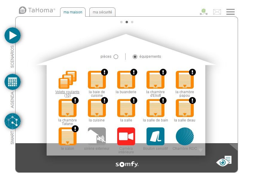

Depuis le 06/10/2021 ma tahoma ne reconnait plus mes volets io.
J'ai procédé à la reconnexion de la tahoma à vos serveurs sans succès, mes volets sont toujours présent sur l'application, mais avec un point d'exclamation.
Merci de votre aide

    Les points d'exclamations sont revenus, et ce par intermittence...
    J'ai supprimé tous les équipements wifi, cpl wifi, zwave, etc..il ne reste que la box orange.
    La tahoma est a 10 mètres de cell-ci.
    J' ai une nouvelle fois fait un reset sur la tahoma, mais rien ne fonctionne.

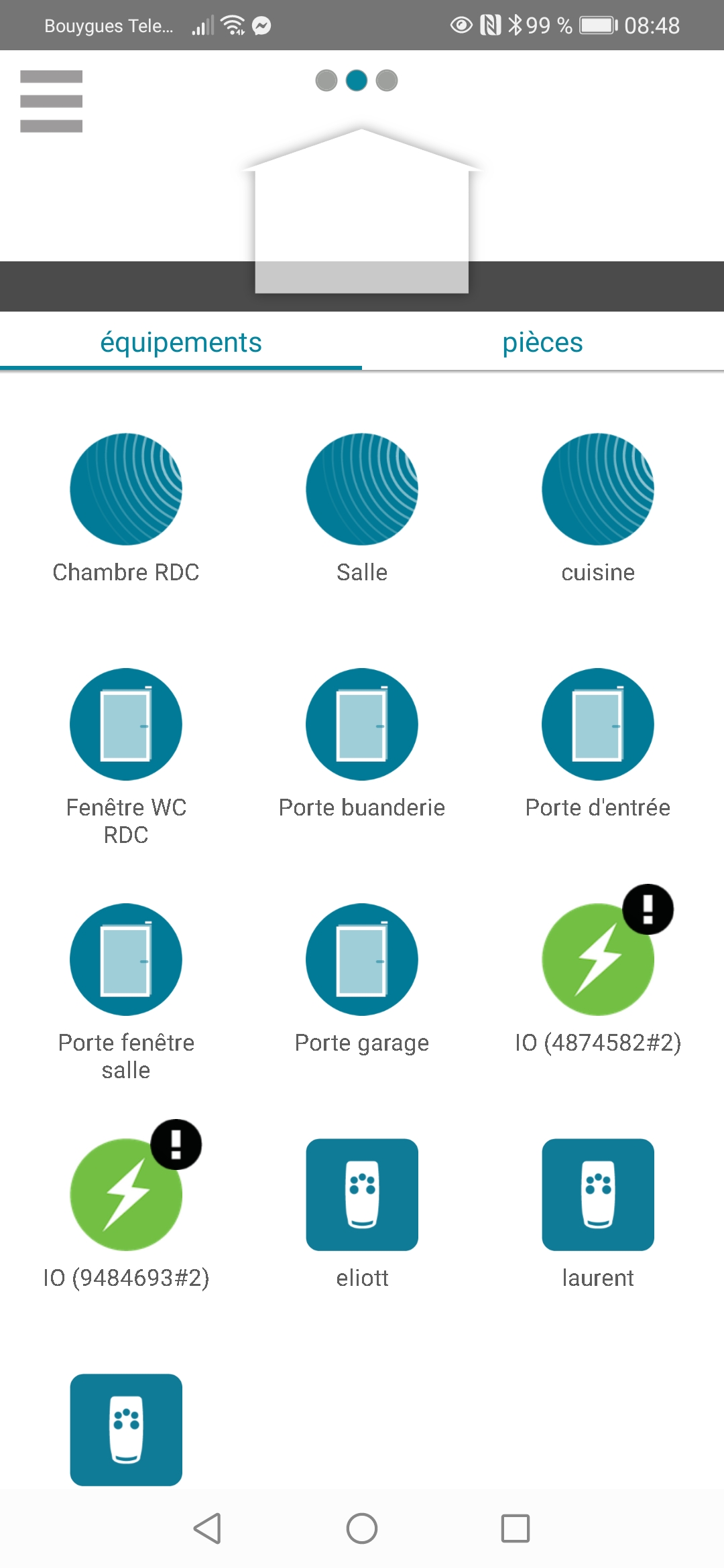

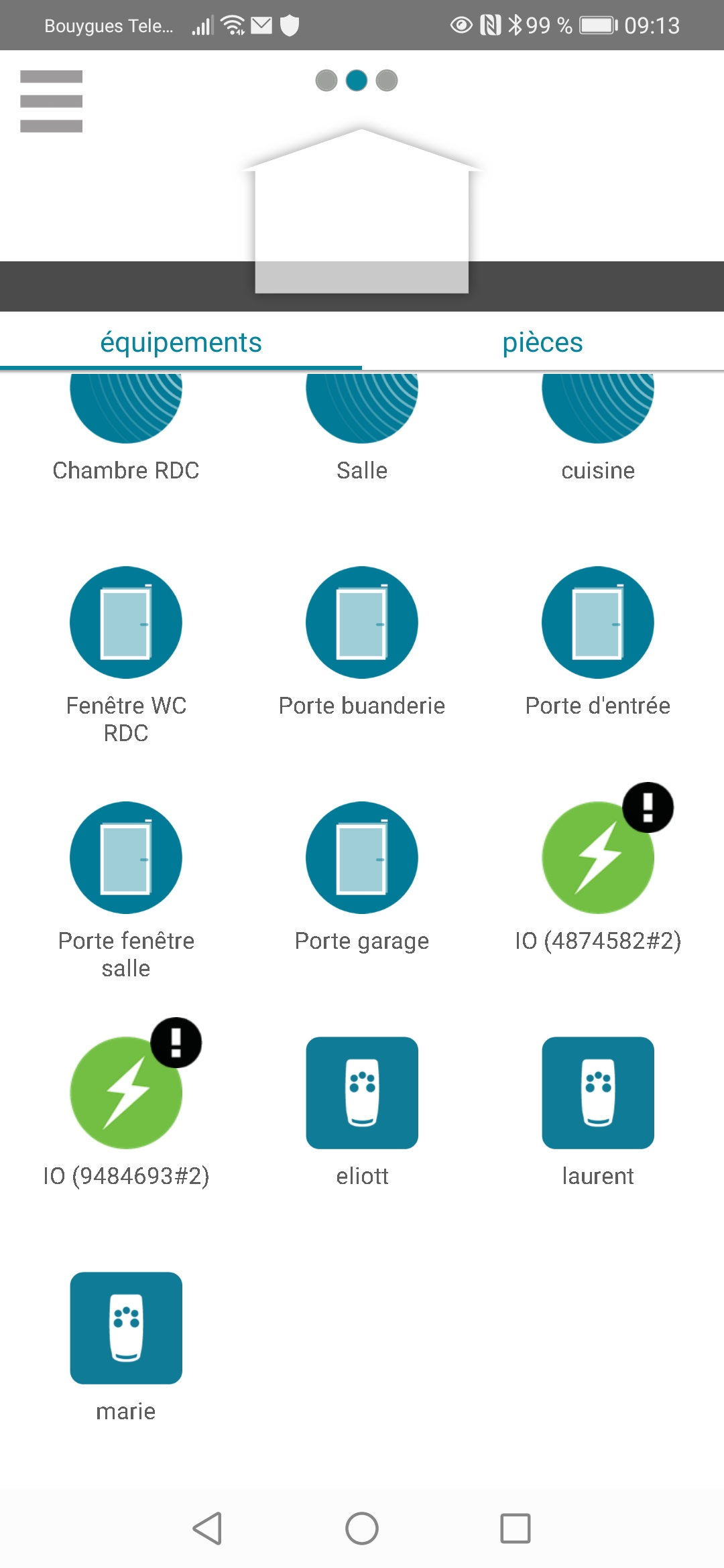

    J'ai de plus de nouveaux équipements sur l'application smartphone (icone vert avec eclair blanche) que je ne connais pas??
    Ils ne sont pas présent sur le PC???
    Merci de votre aide

    Ce matin je n'ai que la sirène intérieur qui n'est pas reconnue, et toujours les deux icônes verts qui ne sont pas dans mon installation.
    je vous tiens au courant de l'évolution.

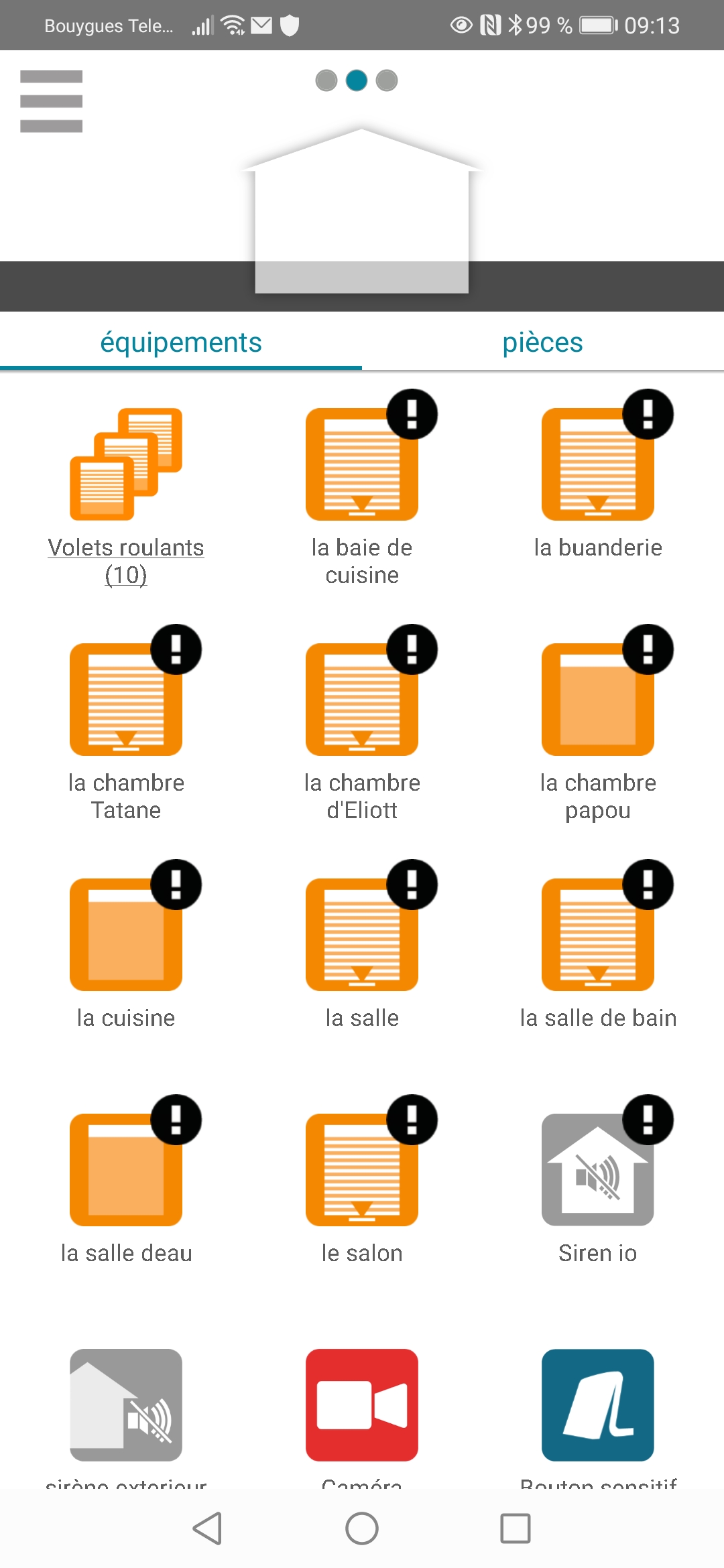

    Hier soir vers 19h j'ai retrouvé tous les points d'exclamations !!! sauf 2 volets!
    cdlt
