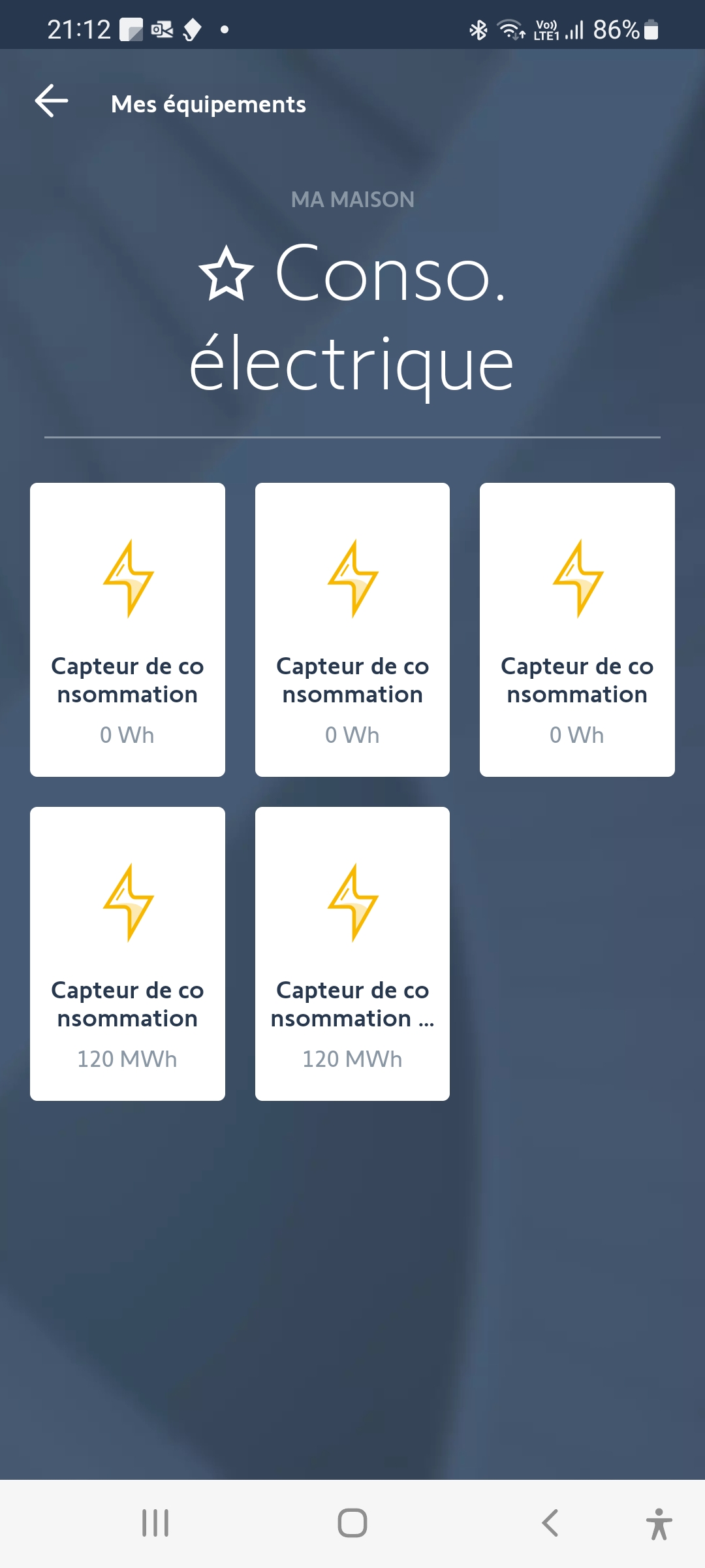

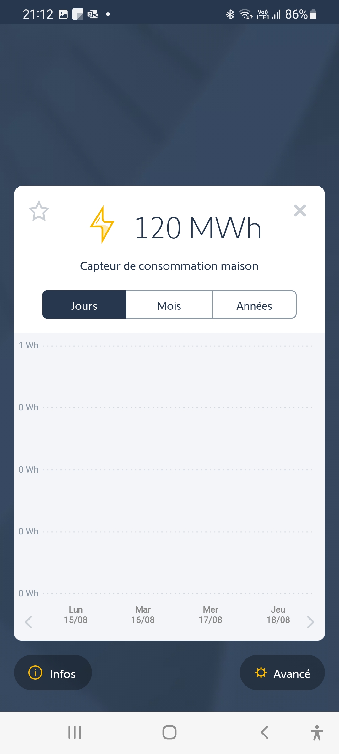

    Vous pouvez retrouver le pilotage des zones, dans l'onglet ajout d'un équipement, chauffage et climatisation, somfy, radiateur, capteur de conso. Pour le reste rien de fonctionne, retour d'information erroné et pas de possibilité de mettre le BEC en marche forcée. Une vrai arnaque, je suis extrêmement déçu .
