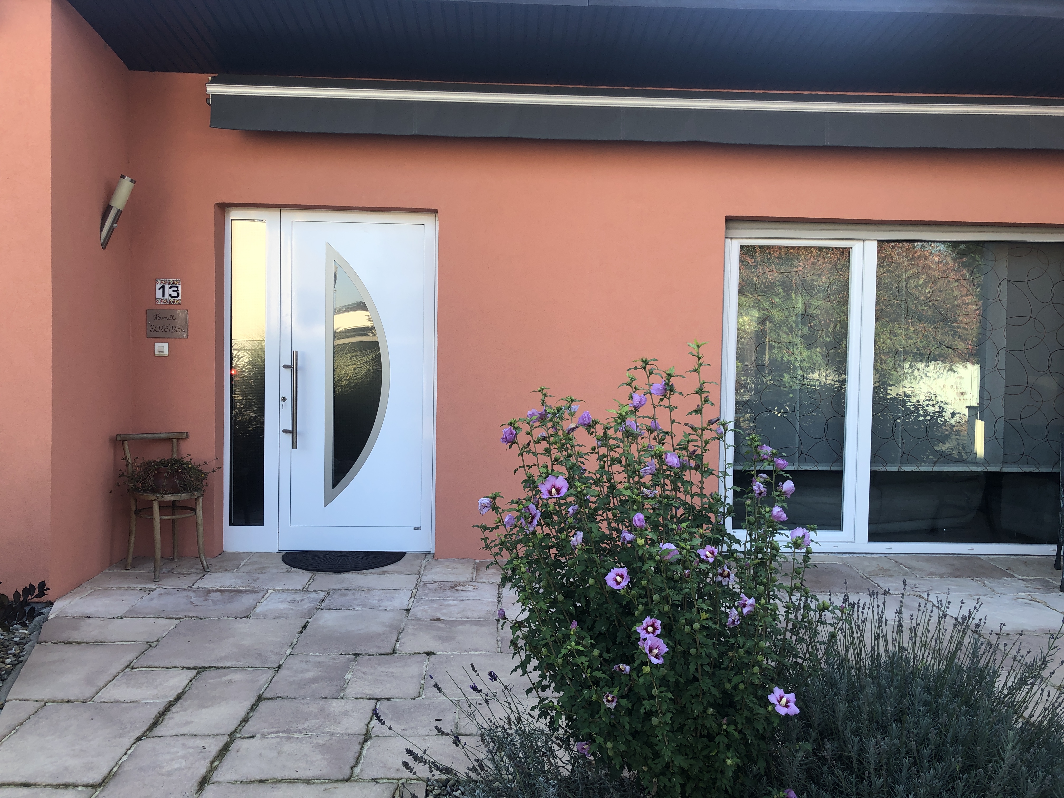

En complément de ma Home Alarm, je souhaiterais installer une caméra extérieure.
La première question : dans le cas ou je branche aussi une lampe sur cette caméra, est-ce que le détecteur fonctionne comme tout autre "interrupteur à détection" ?
En d'autres termes, est-ce que la lampe va s'allumer dans tous les cas, même si l'alarme n'est pas active ? (et si le niveau de luminosité le demande).
En ce qui concerne l'emplacement, j'ai bien lu que la caméra devrait être installée idéalement à 2,5m (les croquis la montre même au-dessus de la porte).
Dans mon cas, je souhaite bénéficier de l'arrivée de courant de la lampe. Mais dans ce cas, la caméra ne sera qu'à 1,90 m de haut, et qui de plus est, elle sera perpendiculaire à l'arrivée des visiteurs.
Est-ce que la caméra a une chance d'être efficace ? Aussi bien pour le simple fait d'allumer la lampe, mais aussi pour détecter/filmer un intrus (notez la porte-fenêtre à coté de la porte, la caméra serait au même endroit que la lampe).
Merci de me faire bénéficier de votre expérience
Cordialement,
patrick.

    Bonjour Patrick
    La caméra se comporte comme un détecteur classique et allumera la lampe en fonction de la luminosité
    Si vous la positionnée a coté de la lampe vous pouvez l'orienter de 3/4 pour qu'elle surveille l'allée et l'espace devant la baie vitrée.
    La porté du Radar est de 8M quand la caméra est positionnée a 2.50m. a 1.90 elle sera donc réduite, et vous ne bénéficier pas du réglage de sensibilité pour les animaux car celui ci consiste à limiter le balayage du radar entre 60cm et 2.50m donc risque de déclenchement avec un chat par exemple.
    A noter qu'en la positionnant de 3/4 pour surveiller l'allée, elle va avoir les arbustes dans sont champs de surveillance et en cas de vent fort elle interprètera çà comme une personne.
    Je pense que vous avez compris que l'installation de ce type de matériel est très délicat dès que l'environnement est complexe.
