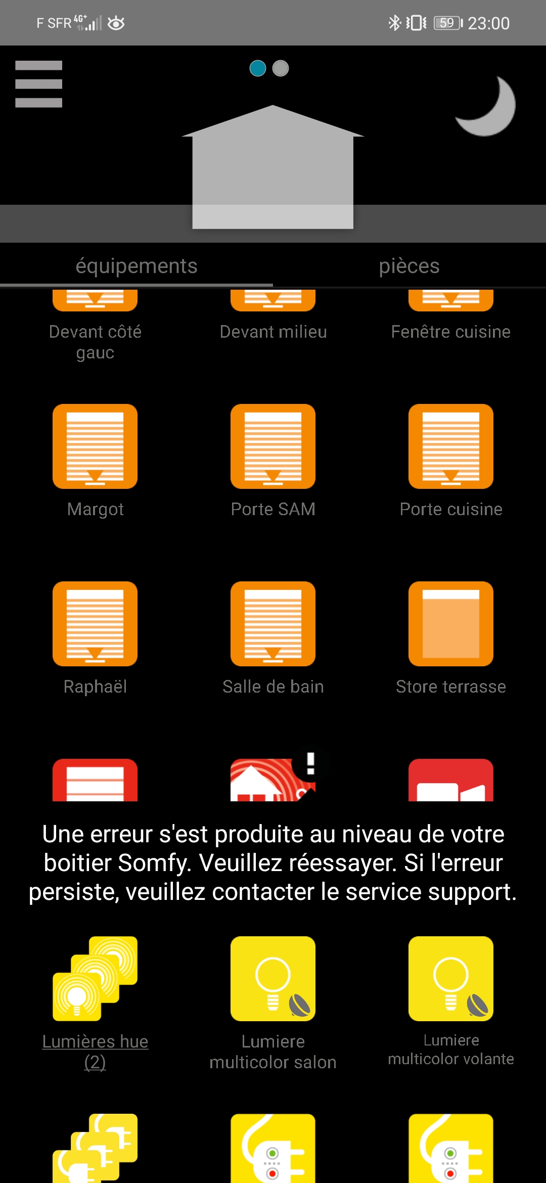

    Pouvez vous nous partager une capture d'écran du message d'erreur rencontré ?
    Kevin N.
    Kevin N.
    Kevin N.
    132 / 750
    Vous trouverez ci joint 3 captures d écran, une ou ça cherche, une avec le défaut et une avec le message.
