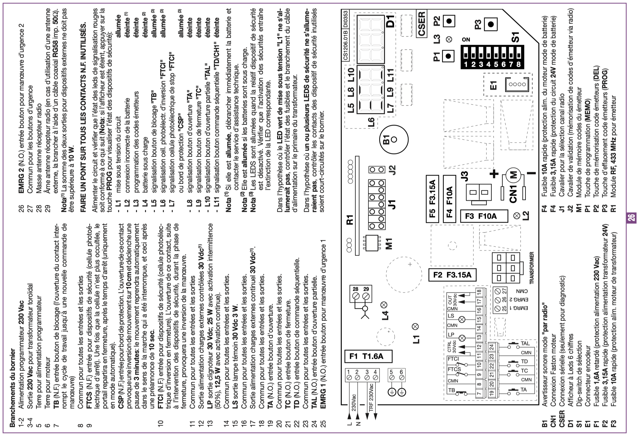

Actuellement j'ai des volets SOMFY IO avec Connexoon, une motorisation porte de garage Somfy RTS, et une motorisation portail CARDIN RTS. Je souhaite faire l'acquisition d'une Tahoma Switch pour piloter le tout sur iPhone HomeKit. Pour les motorisations SOMFY pas de soucis, mais pour le portail CARDIN est ce que le module de réception Référence 2400556 peut ce mettre sur le Cardin et être pris en compte avec la Tahoma, si oui sur quelles bornes le récepteur doit il être branché (fichier joint des connections Cardin)

    Contact sec du récepteur sur les bornes 20 et 22 pour un fonctionnement en séquentiel.
    Attention, Homekit ne prend pas en compte le RTS. Voyez la liste des compatibilités jointe.

    bonjour a vous, je suis dans la même situation avec un moteur de portail cardin.
    il y a juste besoin de se brancher sur les bornes 20 et 22 ? pour l'alimentation on se reprend ou ?
    merci à vous
    Bonjoour Maxime
    Il faut une alimentation comprise entre 12 et 24 volts.
    Votre motorisation fournit une alimentation en 30 volts sur 17 et 18. J'ai peur que ça fasse trop.

    merci pour la réponse, il est donc impossible de le brancher sur un moteur CARDIN ?
    Bonjour Maxime
    Si mais il faut rajouter un transformateur 230/24 volts.

    Perso pour le Cardin, j’ai mis du Meross MSG100 HomeKit brancher sur les bornes comme indiqué et une alim 5v piqué sur le 220v du moteur
    ouverture et fermeture avec SIRI depuis 3ans maintenant aucun problème
