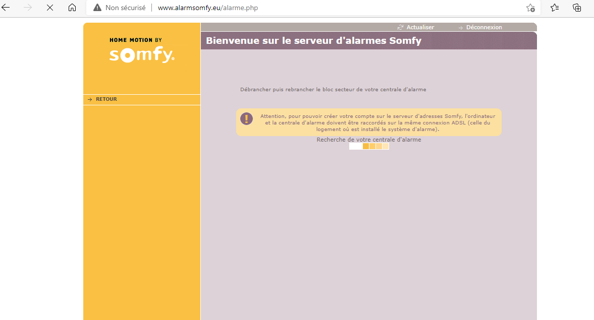

    Bonjour Gaëlle
    J'ai voulu crée le compte sur le serveur, malheureusement ça boucle sans pour autant avoir l'accès en même j'ai débranché l'alimentation de mon alarme ensuite je l'ai remise

    Bonjour Gael
    La centrale est elle branchée en directe à la box internet ? : oui
    Mettre en DNS primaire : 8.8.8.8 et en DNS secondaire 8.8.4.4 : Fait
    Malheureusement c'est toujours le même problème je n'arrive pas à accéder à votre serveur afin d'enregistrer la Box, ça boucle à l'infini
