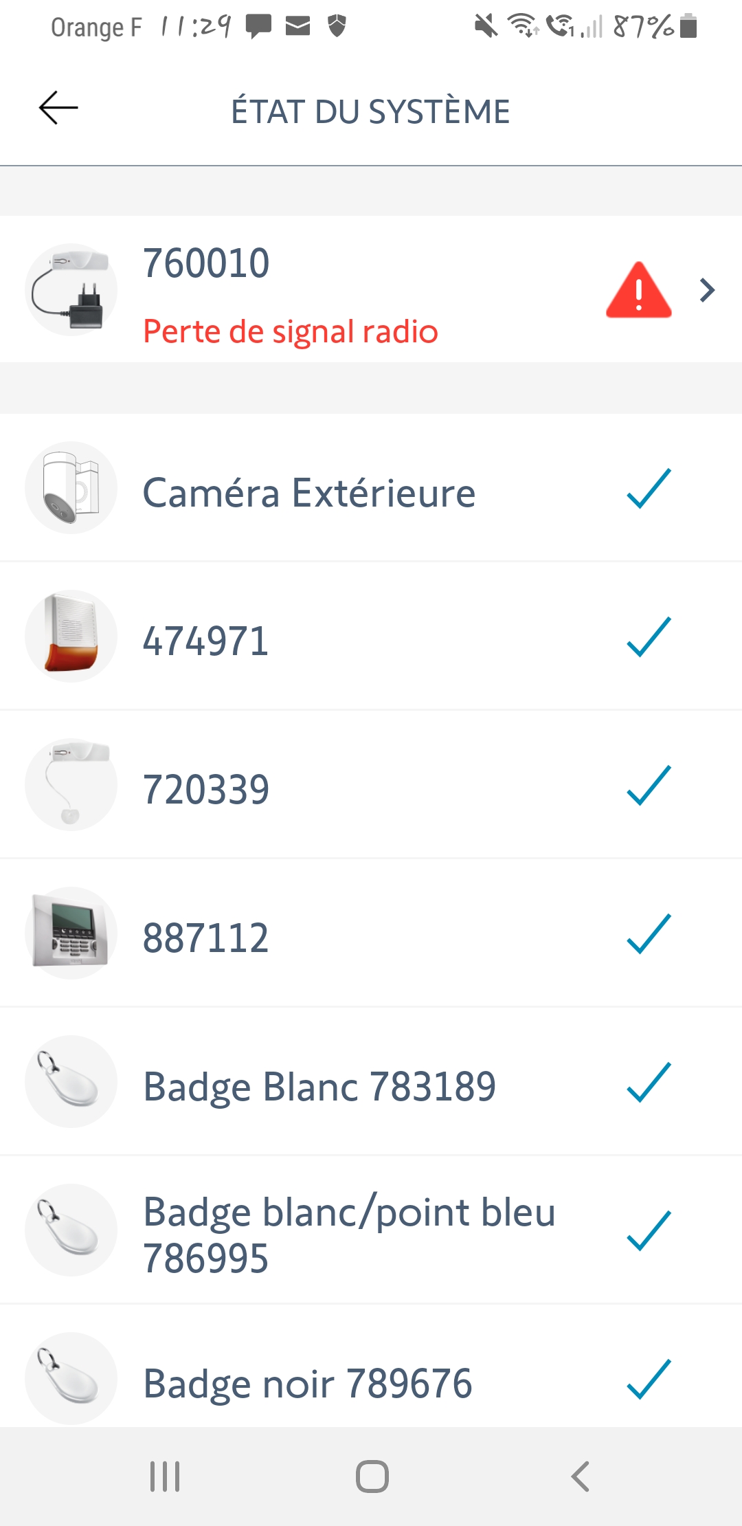

    J'ai le même problème que André.
    Sur mon application apparaît un élément detecteur de coupure de courant qui a perdu sa liaison 760010.
    Je l'ai enlevé dernièrement, mais, j'ai appuyé sur bouton d'enregistrement .
    La centrale me met maintenant une erreur.
    Je voudrais supprimer cet élément de la centrale, sans refaire une installation complète.

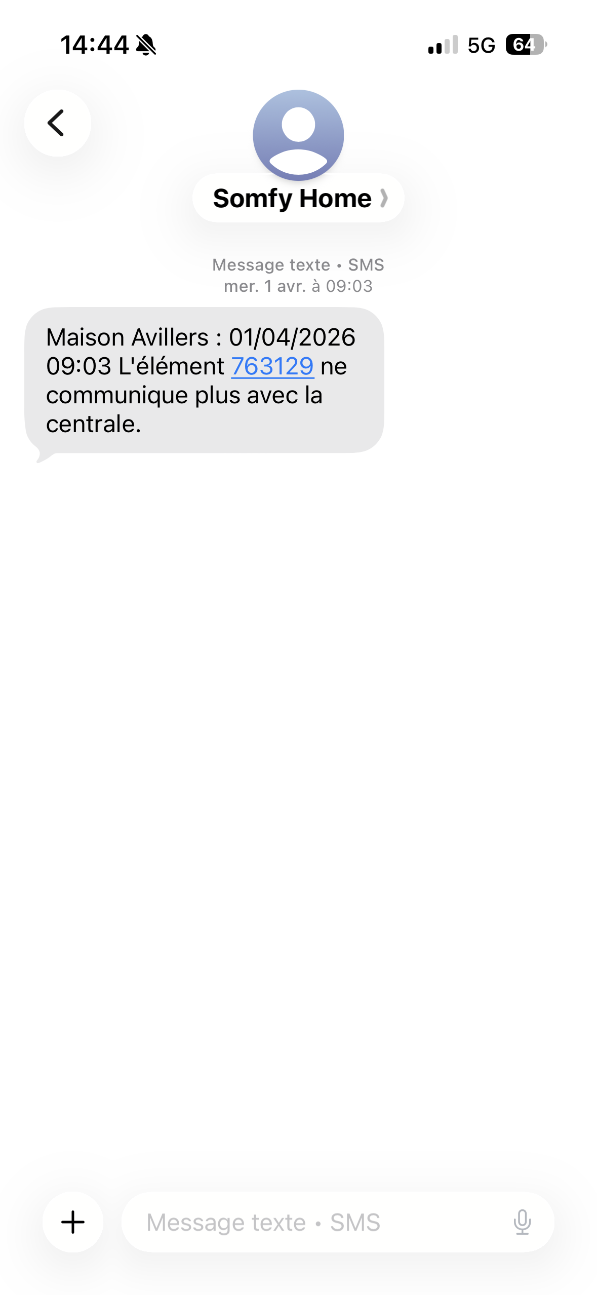

    Je me trouve dans la même situation. J avais depuis des années un détecteur de coupure 220v dans une boîte qui ne me servait plus. Je me suis décidé à le mettre à la déchèterie la semaine passé. Depuis, il s est mis en défaut de liaison, et il n apparaît nulle part, autant en mode installateur que en mode utilisateur. Pouvez vous (un yellow) me contacter en privé afin que je vous communique les références de l installation afin de le déconnecter ?

    Merci, il s agit du détecteur de coupure 220v portant le numéro 763129. Au besoin je suis joignable en privé par email ou téléphone.

    Je viens d'ouvrir un ticket auprès de notre service développement qualité pour essayer d’identifier le problème que vous rencontrez, je reviendrai vers vous lorsqu'une réponse me sera apportée.

    Le nécessaire a été effectué.
