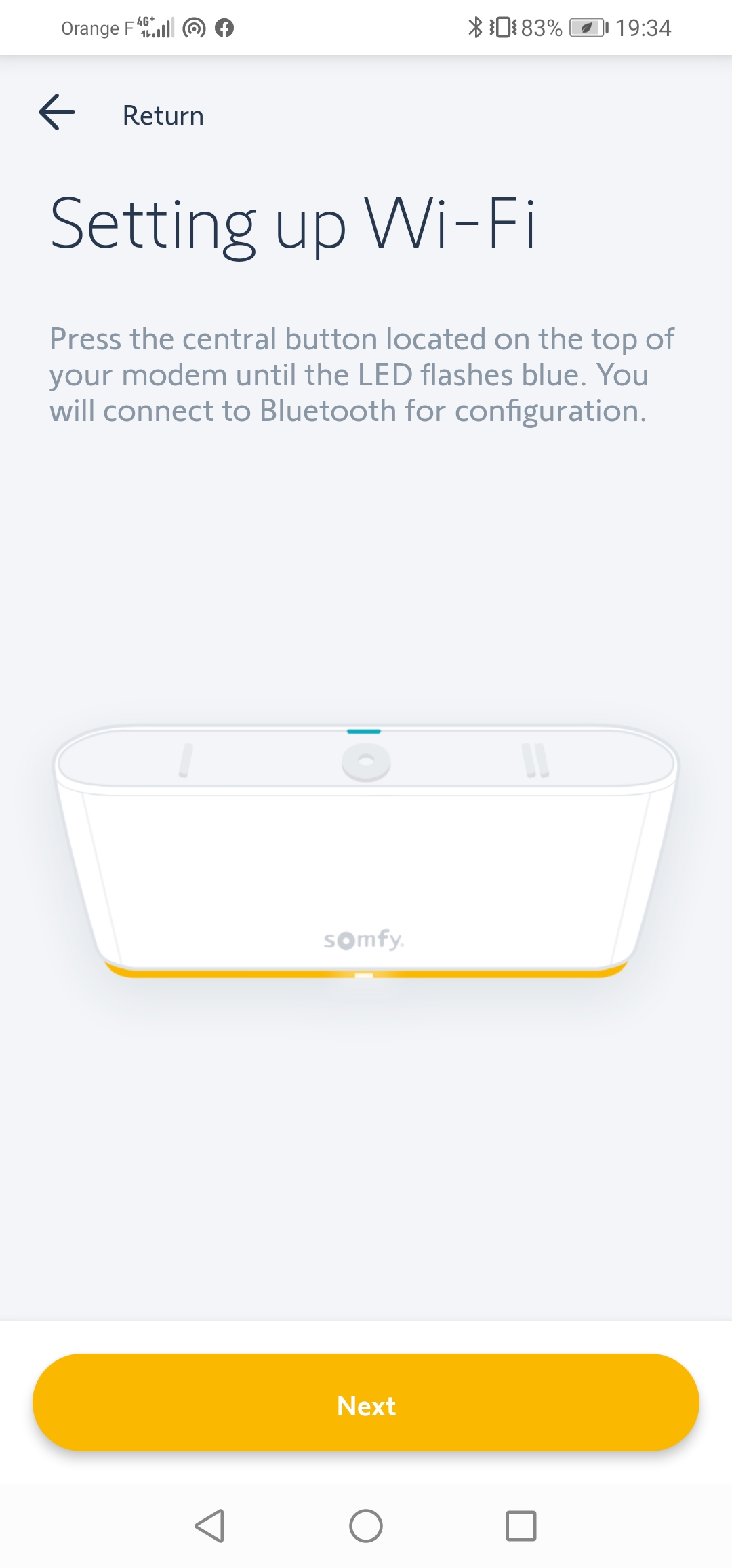

    Quand je veux me connecter j'appuie longtemps sur la led central pour quelle clignote bleu puis ça se connecte en Bluetooth puis par wifi , une fois cela fais la led clignote blanc . Celle qui est dessous est rouge il me semble.(mais toujours impossible de faire la mise à jour, même après un reset de la box avec le bouton dessous )

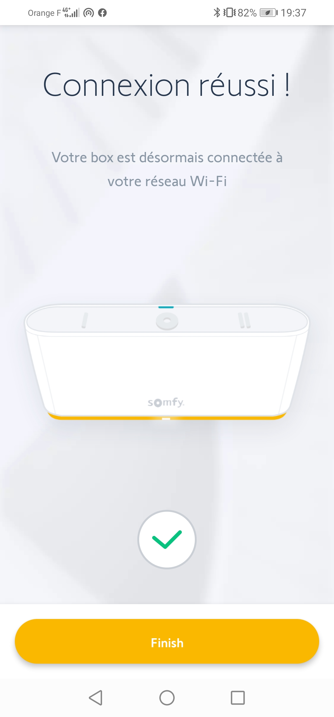

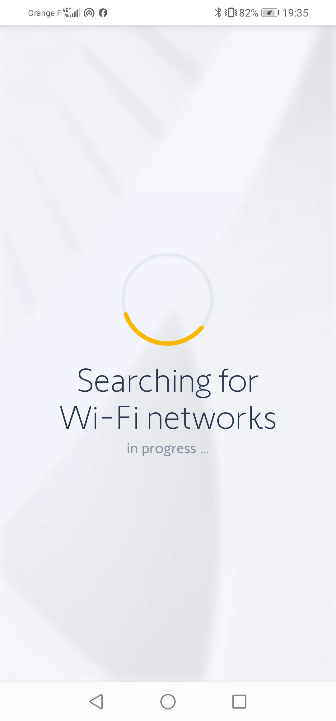

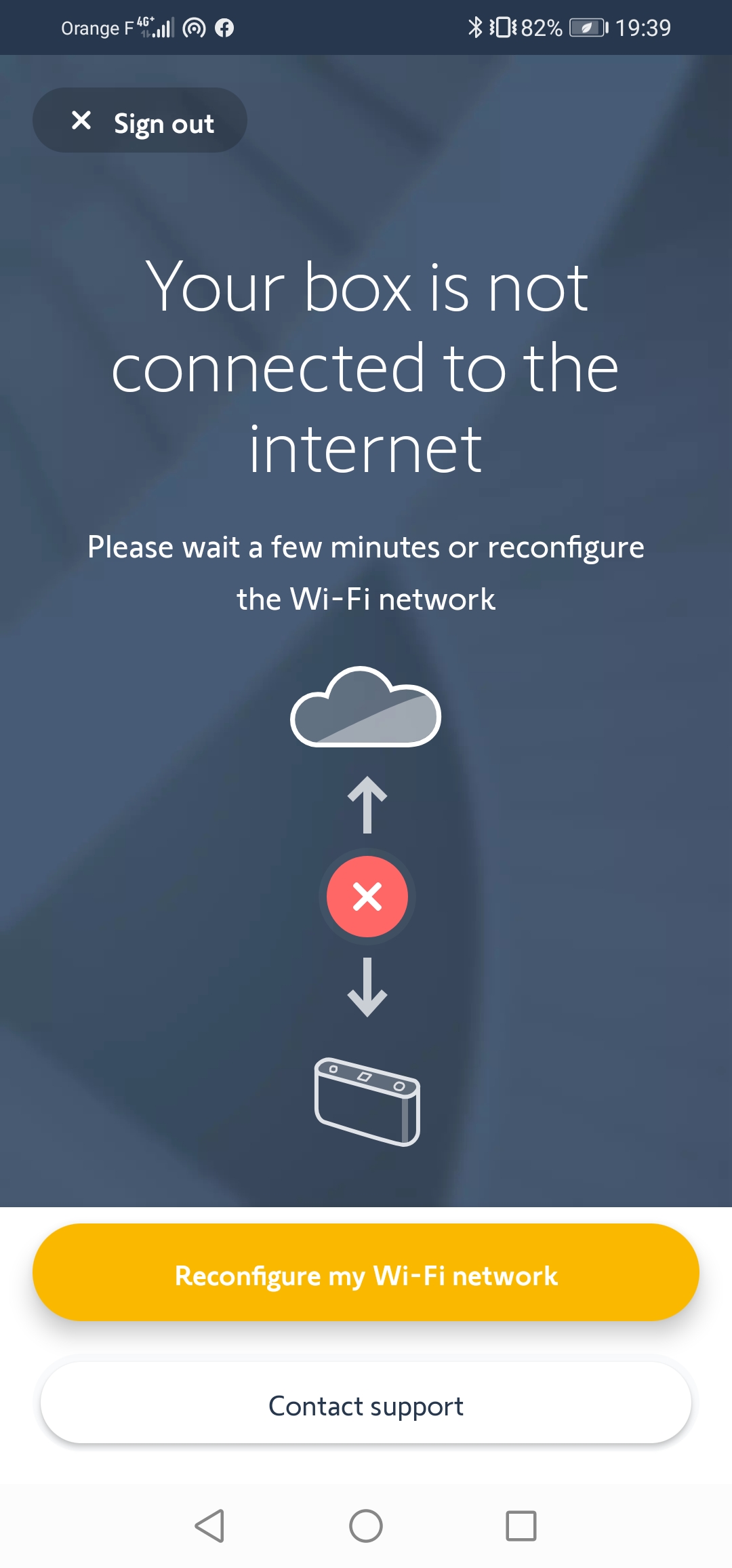

    Je viens de réessayer avec un autre réseau wifi et cela ne marche toujours pas. Quand je me connecte par Bluetooth j'ai la led qui clignote bleu. Puis une fois connecté par wifi la led clignote en blanc. Et la led sous le switch est éteinte (photo 1 et 2), je suis donc bien connecté en wifi( voir photo3 et 4) ,puis la fenêtre recherche de mise à jour s'ouvre(photo 5).
    A ce moment là, la led est blanche et clignote et celle dessous le switch est éteinte. Puis peut de temps après elle devient rouge et la fenêtre disant que je suis déconnecté apparait peu de temps après (photo6).

    Je suis donc bloqué sur la fenêtre suivante (photo6)

    Bonjour, c'est bien là mon problème. Je me connecte à internet par wifi et juste après j'ai le message me disant que mon tahoma n'est pas connecté à internet. J'ai beau me connecter à différents réseaux wifi, à chaque fois j'ai un message me disant recherche de mise à jours, puis après une fenêtre apparait me disant que je suis déconnecté alors que 5min avant j'avais une fenêtre qui disait que j'étais connecté à internet.
    Donc je ne sais pas quoi faire.

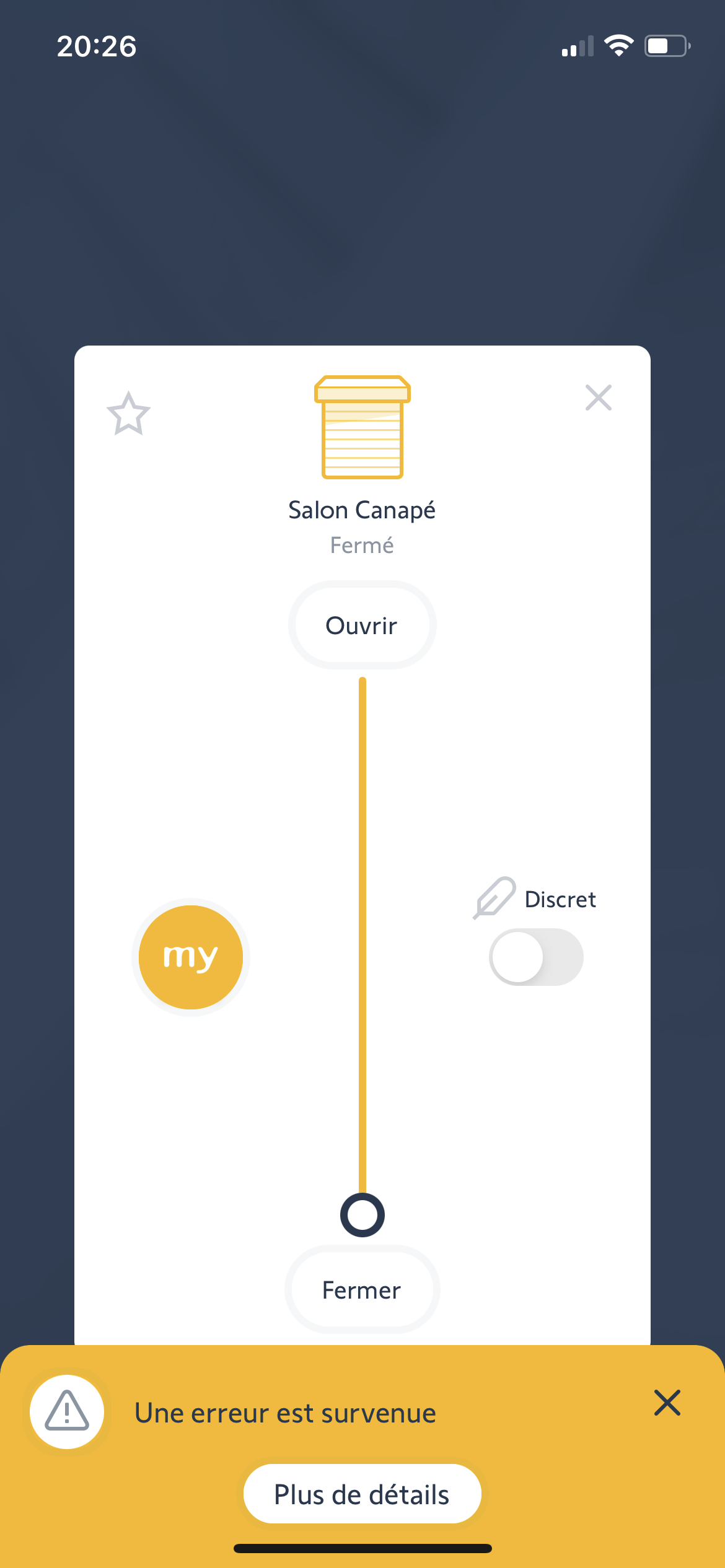

    J’ai repris le processus de reconnexion de la box par wifi, il y a eu encore le même message de recherche de mis à jour mais celui-ci n’est pas resté trop longtemps. Après j’ai essaie d’ouvrir une fenêtre et message d’erreur (voir pj). Si je clique sur plus de détails, rien ne s’affiche.
    Je sais plus quoi faire.
    Carlos
