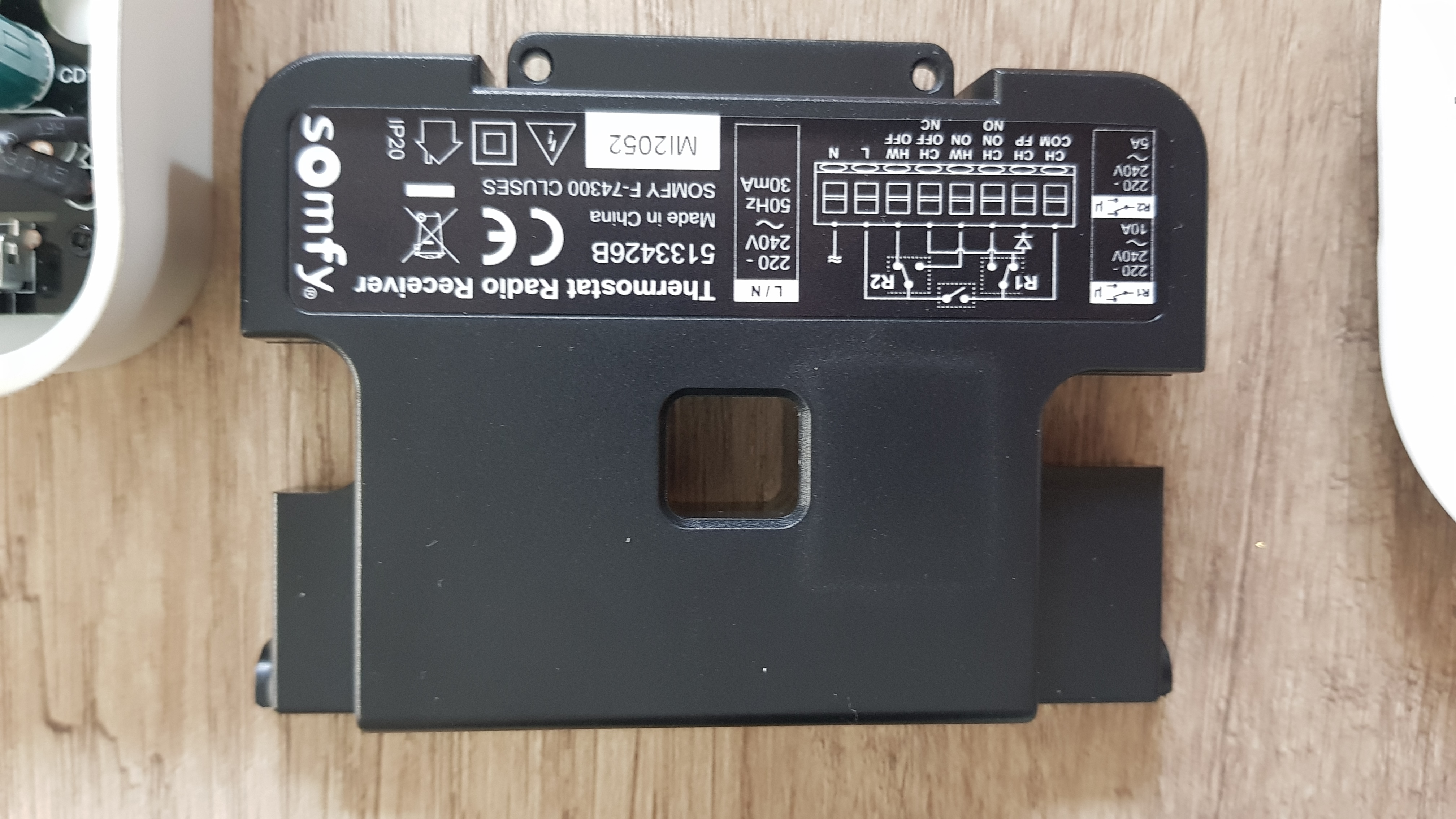

    Bonjour Jacky,
    J'ai pu acheter le thermostat connecté V2 Radio.
    Comme discuté, j'ai fait les branchements suivants sur mon récepteur:
    Fil noir FP
    Fil rouge L
    Fil bleu N
    Mais problème...lorsque je remonte le disjoncteur du plancher chauffant, un gros bruit apparait. (Comme un bruit de petit moteur).Le disjoncteur lui ne retombe pas, et le récepteur reçoit du courant puisque je vois des leds allumés...
    Auriez-vous une idée d'où vient le problème?
    Je vous joints des photos des éléments.
    Je vous aurais bien la vidéo mais trop volumineuse...
    Merci par avance pour votre aide,
    Benjamin

    Benjamin êtes vous bien branché comme sur le schéma.

    Benjamin je viens de reprendre la documentation de votre ancien thermostat.
    Je n'ai pas fait attention sur le fait que le fil noir était branché sur CDC et non sur FP.
    Les couleurs des fils de votre installation ne sont pas conforme au plan.
    Visiblement ne n'est pas un fil pilote mais un branchement direct.
    Vous devez avoir un plancher chauffant avec Vanne NO ce qui correspond au branchement a 4 fils de votre ancien thermostat, le fil neutre étant commun.
    Votre fil Noir doit aller sur CH OFF NC (voir sur le plan).
    Désolé, mais lorsque les standards ne sont pas respectés on a un chance sur deux de se tromper.

    Non car je suis sur le plancher chauffant.
    J'ai donc juste 3 fils qui sortent du mur.
    Le noir, le bleu et le rouge (qui étaient précédemment relié sur mon thermostat, le noir sur CDC, le rouge sur L et le bleu sur N).
    Donc j'ai remis le noir sur FP, le rouge sur L et le bleu sur N du récepteur.
    Ce n'est pas ce qu'il faut faire ?

    Jacky,
    C'est donc pour ça.
    Je commençais aussi à me dire que c'était bizarre que mon fil noir soit sur CDC et pas sur P.
    En fait c'est pas un pilote.
    Donc là je peux tester sans risque ? Ce que j'ai fait avant et le branchement que je vais faire , ça ne détériore pas mon plancher chauffant ?

    Le plancher ne risque rien. Le bruit de moteur c'était le relais du fil pilote qui c'est mis en vibration

    Ok. Je vais essayer ce branchement alors.
    Par contre sur le côté du récepteur, il y a un switch.
    Je le bascule bien en mode AC ON ?

    AC = Alternatif Courant. Je dirais oui car votre plancher est en alternatif.

    Bonjour Jacky,
    J'ai pu aller jusqu'au bout cette fois et terminer l'installation.
    J'ai donc fait mes programmations.
    J'avais un petit doute hier soir en allant me coucher. Mais c'est confirmé ce matin.
    Le plancher chauffant n'a cessé de fonctionner depuis que j'ai envoyé l'ordre de chauffe. Pourtant la température était au dessus de ce que je voulais et l'application me montrait bien que normalement le plancher chauffant ne chauffait pas...
    Je vous mets une photo du graphique.

    Benjamin si vous mettez le thermostat sur Hors Gel le plancher arrête t'il de chauffer. Si oui c'est que le branchement fonctionne. Par contre s'il chauffe toujours soit le branchement du thermostat ne correspond pas au type de plancher soit le contacteur est collé.
    Après j'ai un doute sur le bouton AC. Essayez de le mettre sur off. Ce thermostat est équipé d'un dispositif d'Anticipation de Chauffe.

    Non le plancher chauffant est toujours en marche.
    Il était en mode nuit, et pour autant il a continué de chauffer alors que j'avais mis 18.5°.
    Et nous avons supposé que le plancher chauffant était NO.
    Mais ne serait il pas NC ?

    C'est toujours possible Benjamin.
    A distance sans schéma ni documentation je suis aveugle.
    Ci joint l'analyse de votre tableau électrique
    Je pense que c'est le Relais qui pilote l'alimentation du plancher, et c'est ce même relais que vous avez entendu vibrer quand on l'a alimenté avec le fil pilote.
    Si vous disjoncté seulement le fusible C2 ça doit couper le relais et votre plancher ne doit plus chauffer. Si c'est bien le cas on est bien sur du NO.
    Si on est sur du NO lorsque vous faite varier le thermostat vous devriez entendre le relais se coller ou se décoller. Si ce n'est pas le cas, j'ai déjà vu des boitiers défaillant chez Somfy sur le Forum.
