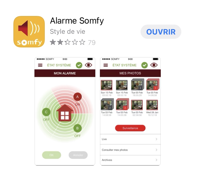

    Je vous remercie Gaëlle cela fonctionne très bien via un navigateur. Dites moi svp s'il y a une application Ios Somfy qui fonctionne correctement et plus pratique que je peux utiliser à distance?

    Bonjour leopold
    Dans l’app store l’application s’appelle « alarme somfy ».il faut bien sur posseder un module RTC ( pour connection telephonique à une box internet ) ou un module GSM avec puce comme un telephone smartphone ( iphone ou autre)).
    Cela fonctionne trés bien a condition que votre module IP de la centrale soit fonctonnel.
    Beaucoup d’utilisateurs ont un probleme de module IP dans les alarme protexiom en ce moment.( voir forum )
    Ci joint photo de l’application pour un iphone.

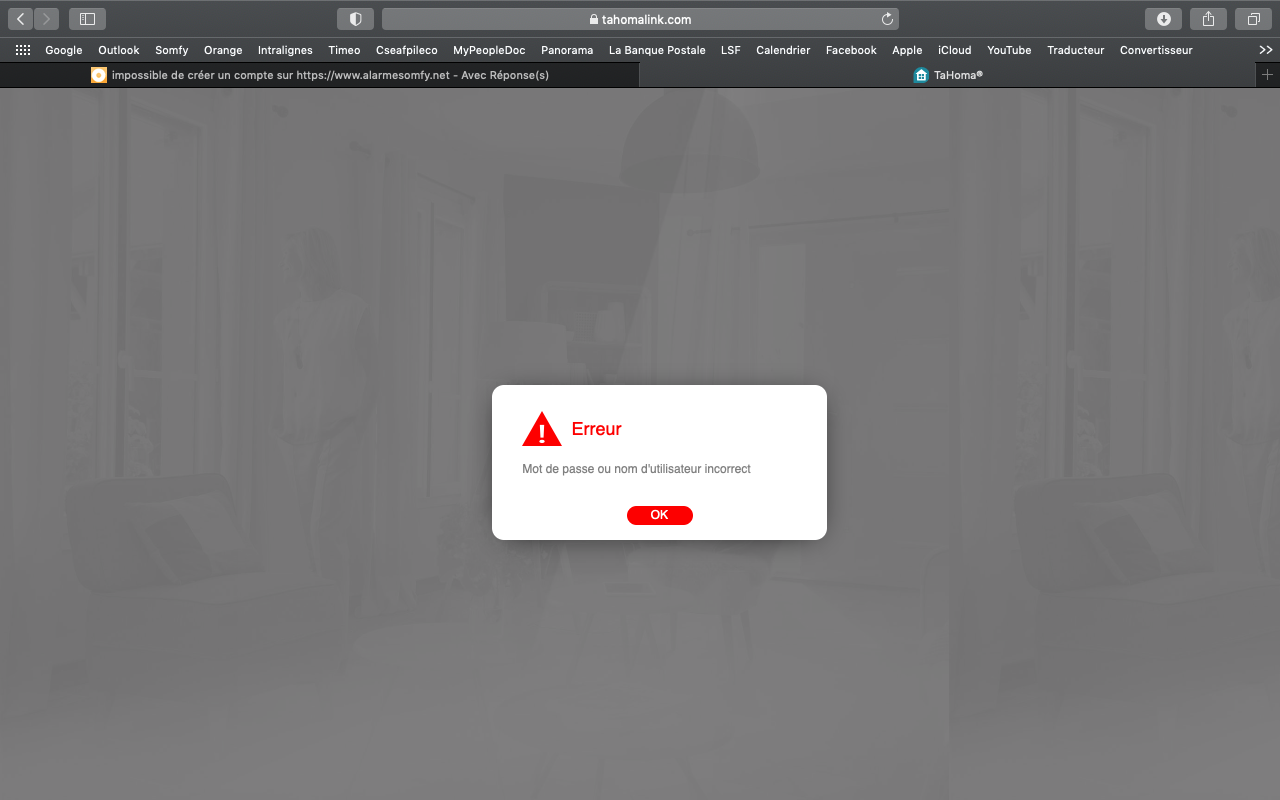

    Bonjour, j'essaie de me connecter avec mon MacBook j'ai une alarme (Somfy home alarm) et une box tahoma switch, le message d'erreur sur le site Somfy Connect pour accéder à mon tahoma est le suivant
    (Mot de passe ou nom d'utilisateur incorrect)

    Bonjour, quand je suis sur le site Somfy.fr connecté à mon compte, je click sur accéder à ma box et là dans contrôler un produit connecté impossible de se connecter
    Bonjour Tonny
    J'ai un peu de mal à vous suivre !
    Si vous avez une Home Alarm, il n'y a pas de lien avec TaHomaLink. Ceci ne sert qu'à la connexion sur TaHoma V1 et V2.
    Pouvez-vous poster des photos de vos matériels?
