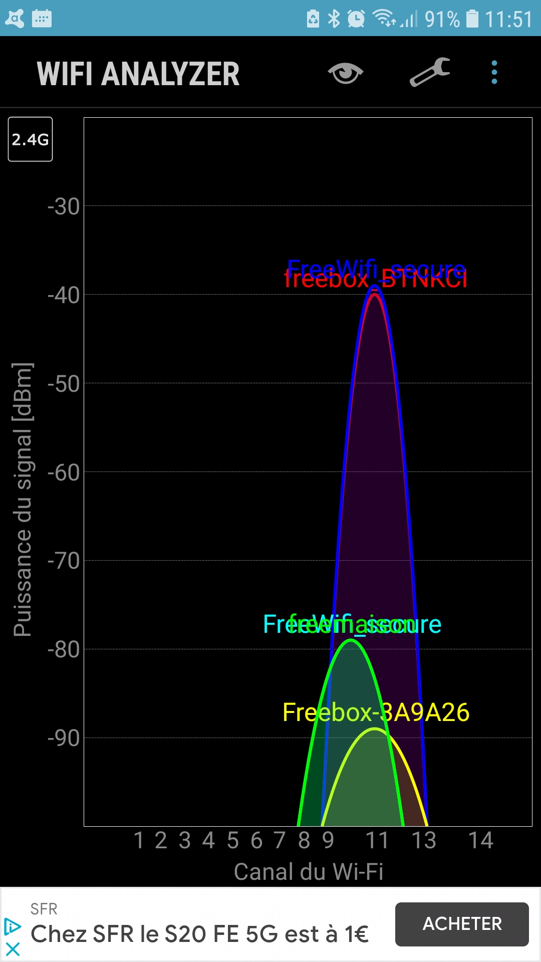

    Faite une analyse du réseau Wifi avec l'un des 3 outils suivant et poster le résultat

    Ci-joint analyse Wifi.

    Daniel vous êtes tous sur le même canal.
    Pour peut qu'il y ai un accro au jeu vidéo en ligne et votre box passe son temps à rejeter les trames de vos voisins car le seul moyen qu'a votre box pour reconnaitre vos informations c'est de lire toutes celles qu'elle voit passer.
    Paramétrer votre WIFI sur le canal 2
