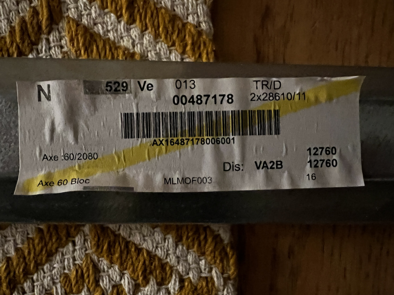

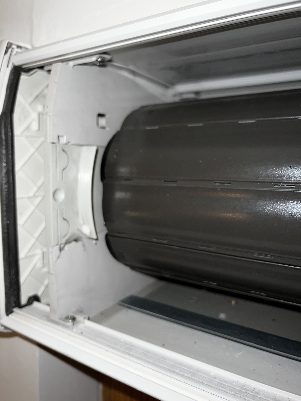

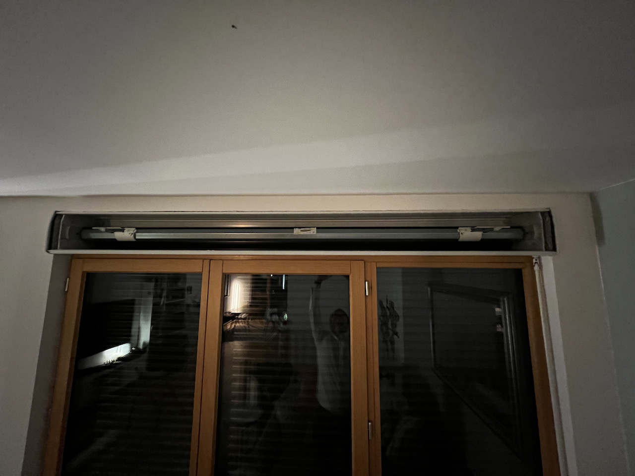

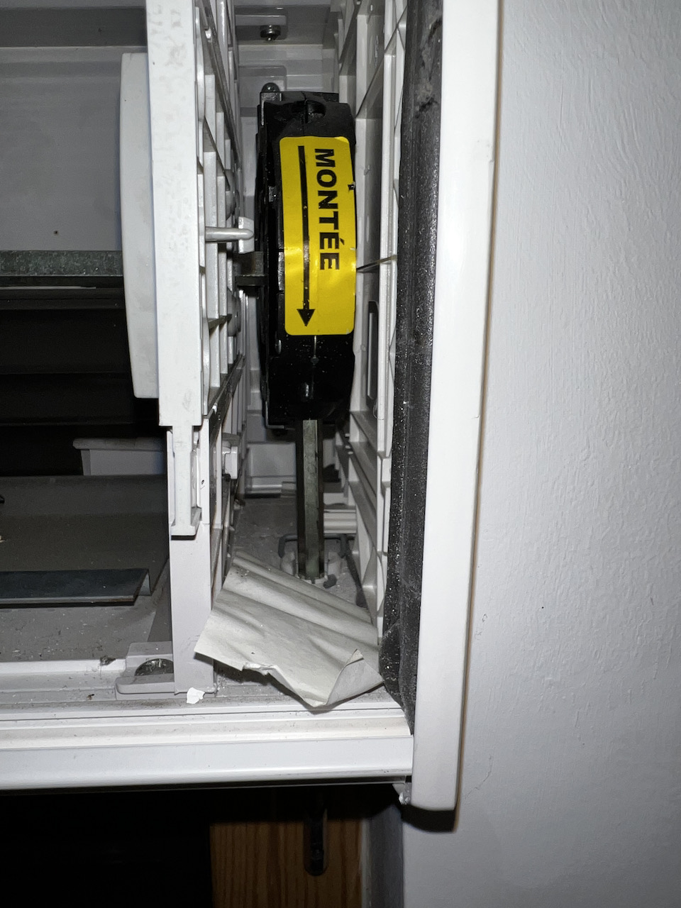

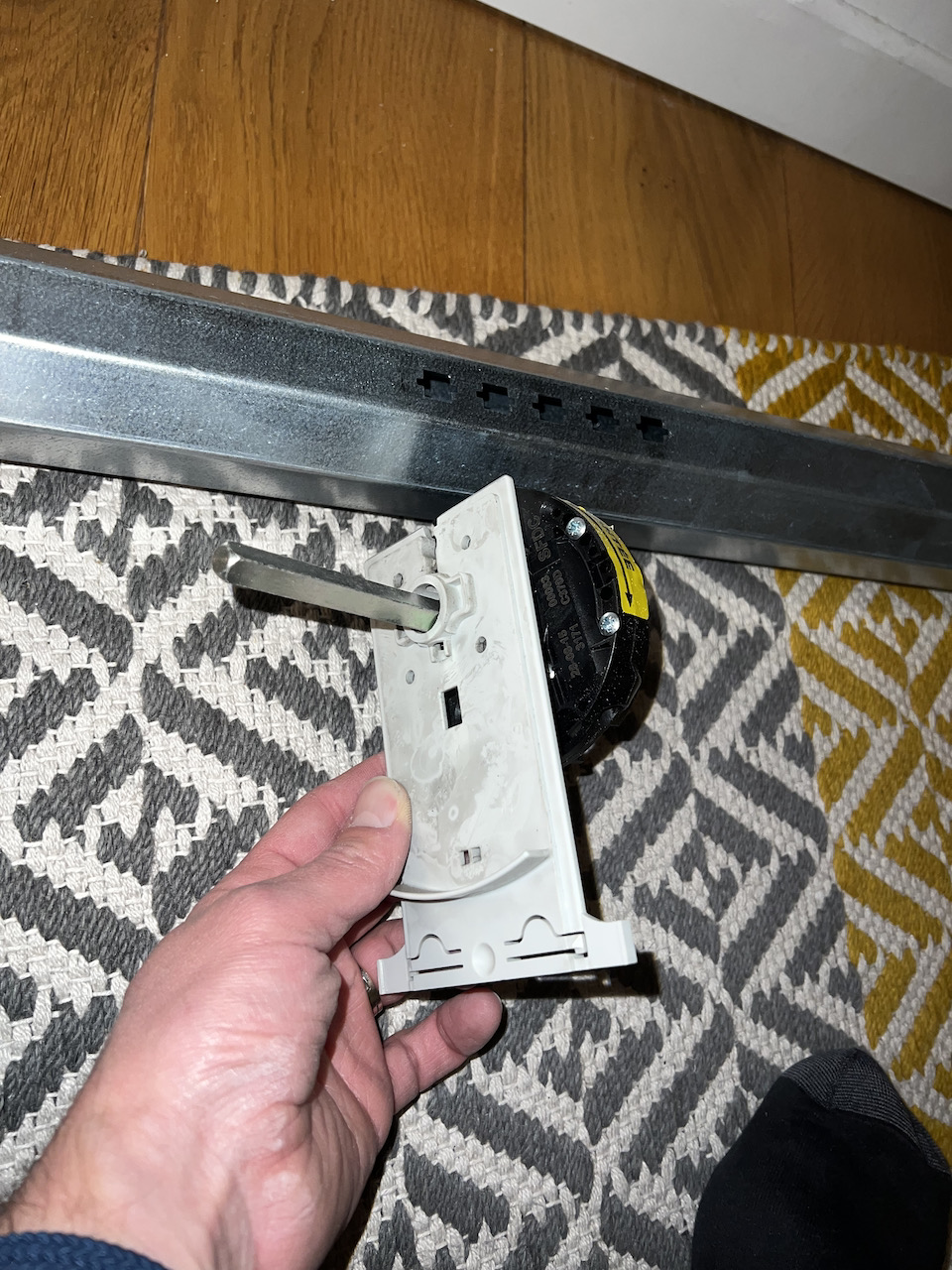

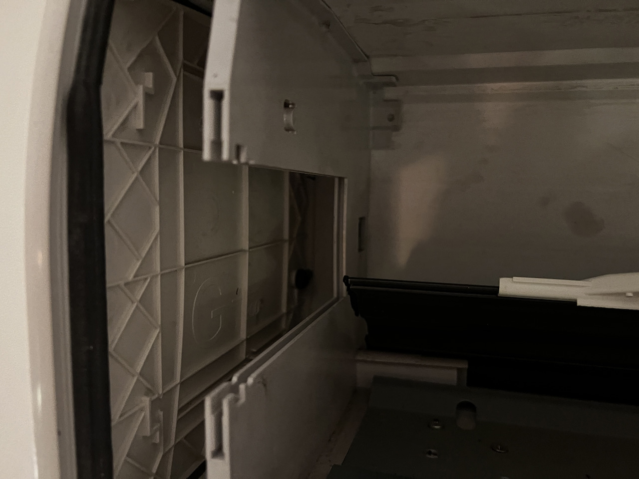

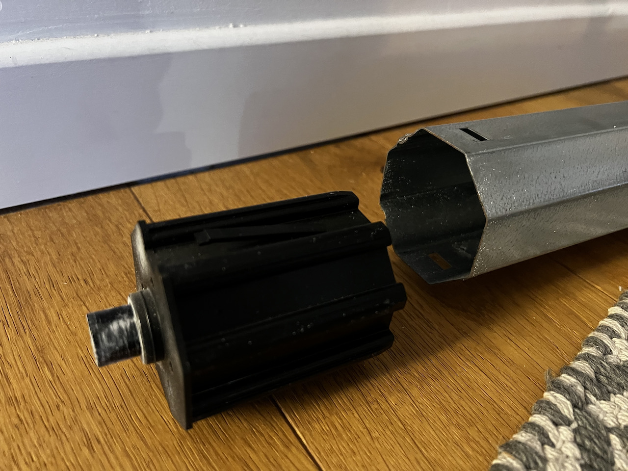

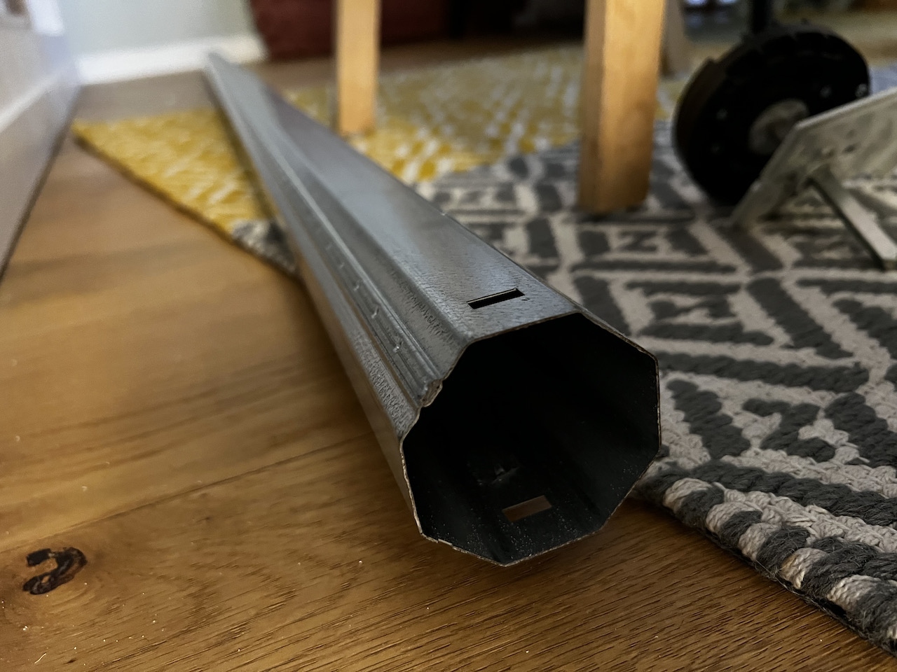

J'ai démonté mes volets roulants avec un coffre intérieur, c'est "propre et simple", tube octogonal de 60, etc. J'attache à ce post quelques photos.

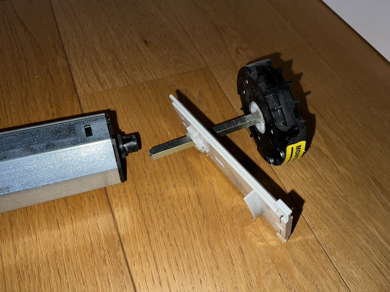

    Le kit est plus prévu pour un remplacement de moteur d'une autre marque.
    Cependant, le tube octo 60 ainsi que les joues à tiroir devraient vous permettre d'y arriver.
    A mon avis, côté tête moteur un adaptateur sera peut être nécessaire.

    Vous trouverez sur la toile les adaptation nécessaires à votre bloc Nth Bubendorff :
    -roue et couronne, Référence SY9410418 pour tube IMBAC Octo 60 de la gamme Bubendorff.
    -Tiroir BLOC N/R universel pour la tête de moteur SOMFY ( fixation par 2 vis tôle 4,8 x 16 mm entre axe de 48 mm + collage ponctuel silicone si grand volet.)

    • La roue et couronne, c'est ce qui va venir compléter les adaptateurs fournis dans le kit (image 1) pour être compatible avec mon tube Bubendorff, c'est bien ça ?

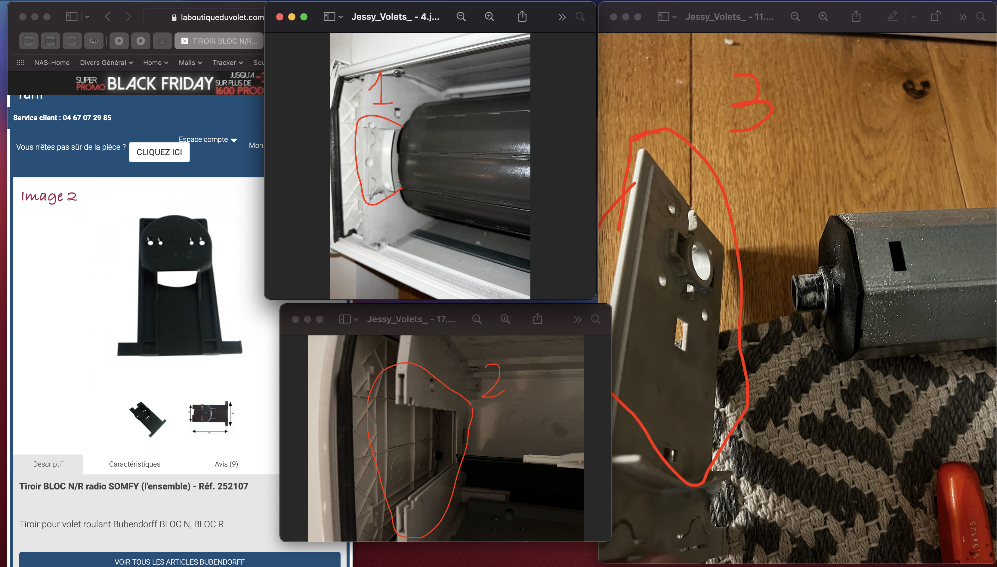

    • Le Tiroir BLOC N/R, sur l'image 2, c'est bien ce qui va venir remplacer la pièce entourée en rouge en 1, s'emboiter donc ici en 2, et donc en 3 venir accueillir le moteur avec la roue et la couronne?
    J'ai tout bon ?

    Pour avoir changer un Bubendorf vers Somfy, je peux vous dire que toutes les pièces fournies dans le kit conviennent.
    Il faudra juste la joue tiroir côté moteur.

    JE confirme donc avoir motoriser tous mes volets (7!) sans problème, et même encore plus simplement que prévu, même pas besoin du tiroir bloc supplémentaire (qui d'ailleurs ne s'enfonce pas entièrement).
    Ceux que j'ai déjà passent très bien, en vissant le moteur directement dessus, ça force légèrement l'écartement entre les deux tiroirs, mais de très peu, je pense que ça rajouter 3/4 voir 5 millimètres à la largeur du tube!
    Donc le kit only suffit, ya tout ce qu'il faut. Même trop, plein d'adapteurs qui ne me servent pas... Dommage, c'est un peu du gâchis...
