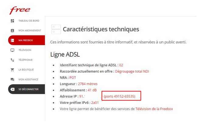

    Bon on va vérifier que vous avez bien une IP Full Stack
    Connectez vous sur votre compte FREE et aller voir votre adresse IP. Y a t'il derrière une tranche de Ports comme sur la copie d'écran jointe.

    32 / 100
    Bonjour Jacky,
    en allant sur mon clavier LCD, je me suis rendu compte que l'adresse IP de mon alarme avait changé. J'ai donc remis la nouvelle adresse IP sur mon compte Free concernant l'ouverture des ports et maintenant tout fonctionne. Merci encore pour votre aide.
