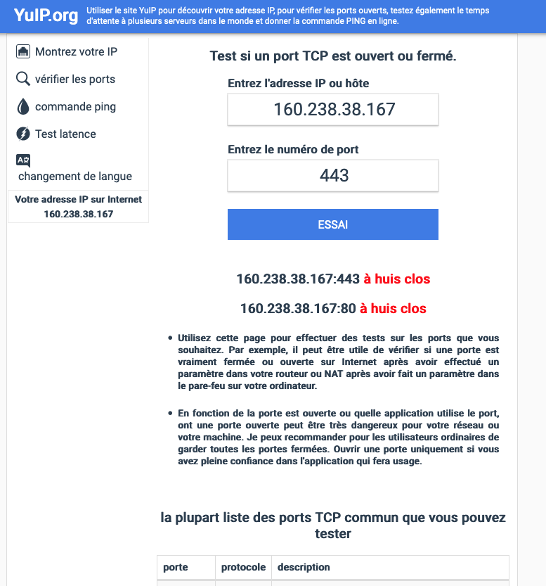

    Ensuite, j'ai testé les deux ports comme vous me l'avez conseillé et la réponse s'affiche en rouge "à huis clos". Je n'ai pas trouvé la signification. Cela veut-il dire que c'est fermé ?

    Daniel les ports sont fermés, aucune chance que ça marche de l'extérieur.

    Et pourtant, le test est bon. Est-ce parce que le VPN a été déconnecté ?
    Daniel c'est évident.
    Votre Tunel VPN masque votre véritable adresse IP.

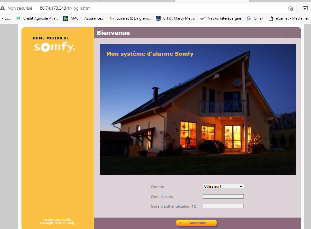

    Là vous avez affichez votre véritable adresse IP et effectivement les ports sont ouvert et votre centrale est bien visible de l'extérieure, la preuve en image

    Daniel dans la copie d'écran que je vous ai envoyé avec le panel d'entrée de votre centrale, tout en haut il y a l'adresse IP externe de votre centrale
    Tapez la dans le navigateur internet de votre smartphone. Je pense que vous allez accéder a votre centrale.
    Si c'est bien le cas, vous avez mal paramétré le compte que vous avez créer chez SOMFY.
