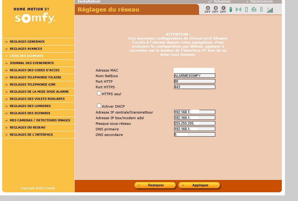

J'ai réinitialisé adresse IP alarme, supprimer / ajouter les ports, ..... changer IP Box dans les réglages réseau alarme, rien a faire.
Concernant l'IP Box, dois je conserver l'ancienne 192........ ou la nouvelle 176......

    Appliquez cette procédure.
    Réinitialiser le module IP de la centrale, mais ne modifier pas l'adresse IP comme le recommande Somfy. Cette pratique n'est plus nécessaire avec les nouvelles box, voir bloquante.
    Tuto de réinitialisation du module IP
    https://forum.somfy.fr/questions/560538-suite-changement-box-adsl-arrive-connecter-interface-pc-alarme
    Vérifier que vous avez bien accès en local, soit en tapant l'adresse IP, soit avec ce lien http://alarmesomfy
    Il faut ensuite ouvrir les ports 80 et 443 sur la box internet
    Suivez le tuto correspondant a votre box dans le post ci joint

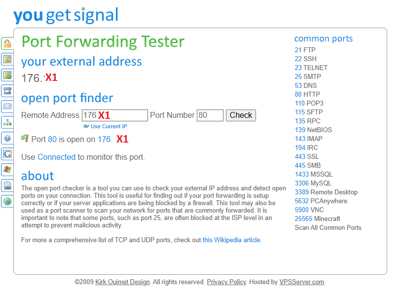

    Cliquez sur le lien suivant, ne touchez pas à l'adresse IP externe qui s'affiche mais notez là.
    https://www.yougetsignal.com/tools/open-ports/
    Si les ports sont bien OPEN, taper dans la ligne de commande de votre navigateur internet l'adresse IP externe que vous avez noté.
    Si vous arrivez bien sur la page d'accueil de la centrale, le paramétrage de votre box est correct.

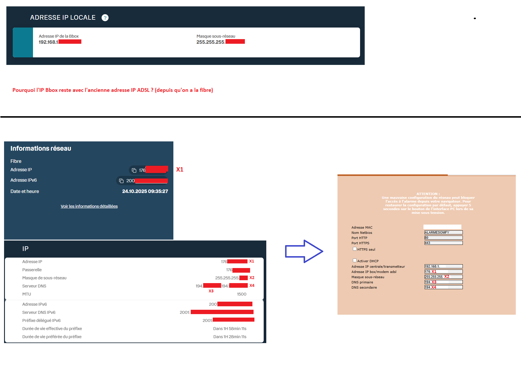

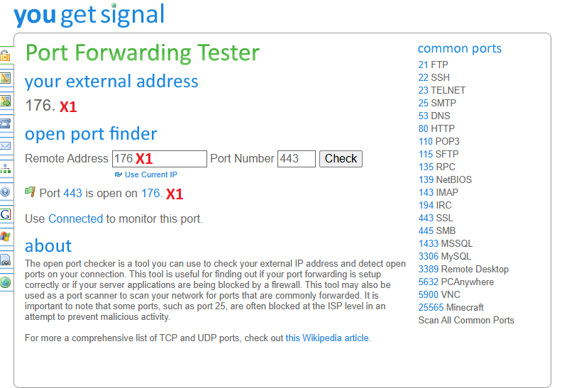

    Les réinitialisations de l'alarme et de la Bbox ont déjà été faites hier, la suppression & ajout port 80 & 443 aussi.
    Les port 80 & 443 étaient bien ouverts.
    Je viens de tout refaire ce matin suivant votre procédure. Pas de nouveau. Les ports sont bien ouverts mais le lien sur le port 443 ne fonctionne pas (d'où mon problème de connexion internet).
    Question supplémentaire : depuis que j'ai la fibre (conservation de l'ancienne Bbox), j'ai toujours l'ancienne adresse IP locale Bbox 192.XXX.X.XXX et j'ai une adresse IP réseau 176.XXX.XX.XXX. Laquelle dois je renseigner dans l'alarme ?

    Vous ne lisez pas attentivement la procédure.
    La box internet a une adresse IP externe 176.. que vous avez obtenue avec le test d'ouverture des ports. Cette adresse est unique dans le monde.
    Ensuite la box internet vous fourni en local un réseau dont les adresses commences par 192... Inutile de les masquer nous avons tous les mêmes car elle sont local et qu'elles ne sont pas visible de l'extérieur.
    L'accès extérieur se fait uniquement par l'IP externe.
    Pour le non fonctionnement de port 443, si vous le faite sur un PC avec votre nom de domaine c'est tout a fait normal car le protocole SSL2 utilisé par Somfy est obsolète et les navigateurs internet on désactivé ce protocole.
    Si vous avez le problème sur le smartphone, c'est que celui ci est récent et je pense que sur les derniers OS Android ou Apple le protocole SSL2 a été désactivé.

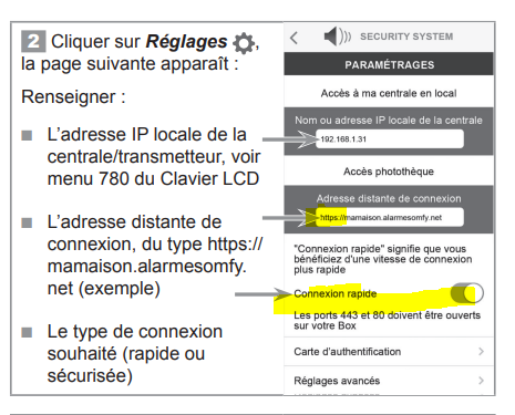

    Seule solution possible sur le smartphone, activer la connexion rapide, et si ça ne suffit pas il faut se mettre en HTTP:// à la place du HTTPS://

    Mon smartphone est un S10 et celui de ma femme S20, pas tout jeune donc, aucun ne marche.
    On est en rapide (soit HTTP://), c'était déjà activé avec l'Adsl.

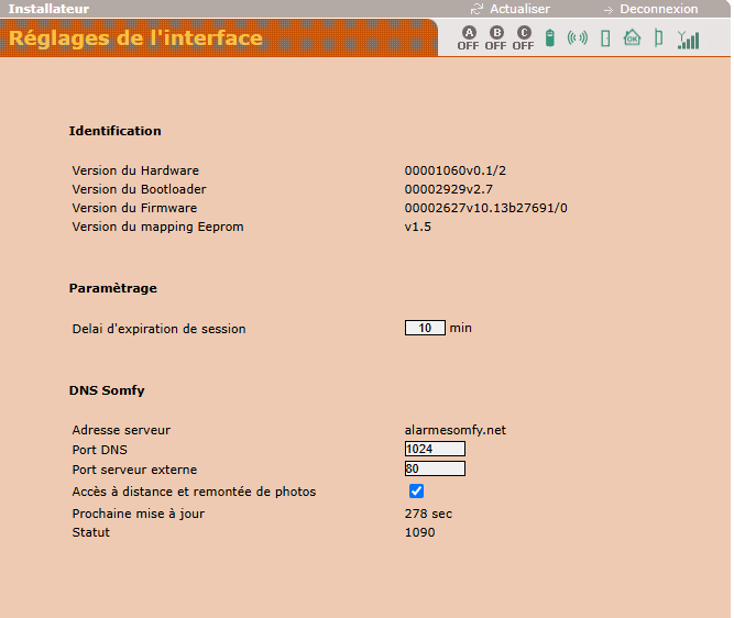

    Ci jointe la capture d'écran demandé.
    D'avance merci.
    Je ne travaille pas pour Somfy, je suis un particulier comme vous qui échange sur internet, pas contre je suis informaticien.
    Votre copie d'écran indique que tout est OK dans la centrale et l'accès direct que vous venez de faire indique que la box est bien paramétrée pour un accès extérieur.
    Tout est OK. Si l'application smartphone ne se connecte pas c'est un problème sur le smartphone.

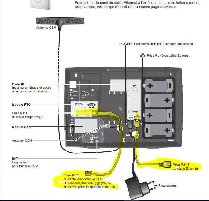

    Je n'ai pas de câble RJ45 qui sort de mon alarme, avant l'installation de la fibre, la prise RJ45 était branchée sur la prise RJ45 de la Box et prise RJ45 murale qui a été supprimée par les techniciens Free... chose que je ne savais pas

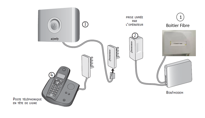

    Les cables sortent de la centrale d'alarme (Voir documentation)
    Je ne pense pas que l'installateur FREE a coupé les cables à la sortie de la centrale sinon c'est une faute professionnelle.
    Ouvrez votre centrale pour retrouver les cables que j'ai marqué en jaune et regardez ou ils sont branché.
    Normalement il y a toujours celui qui va derrière la Freebox car vous arrivez a vous connecter en Wifi, il faut retrouver celui qui par du module RTC pour le connecter à la prise téléphone qui est derrière la box internet.

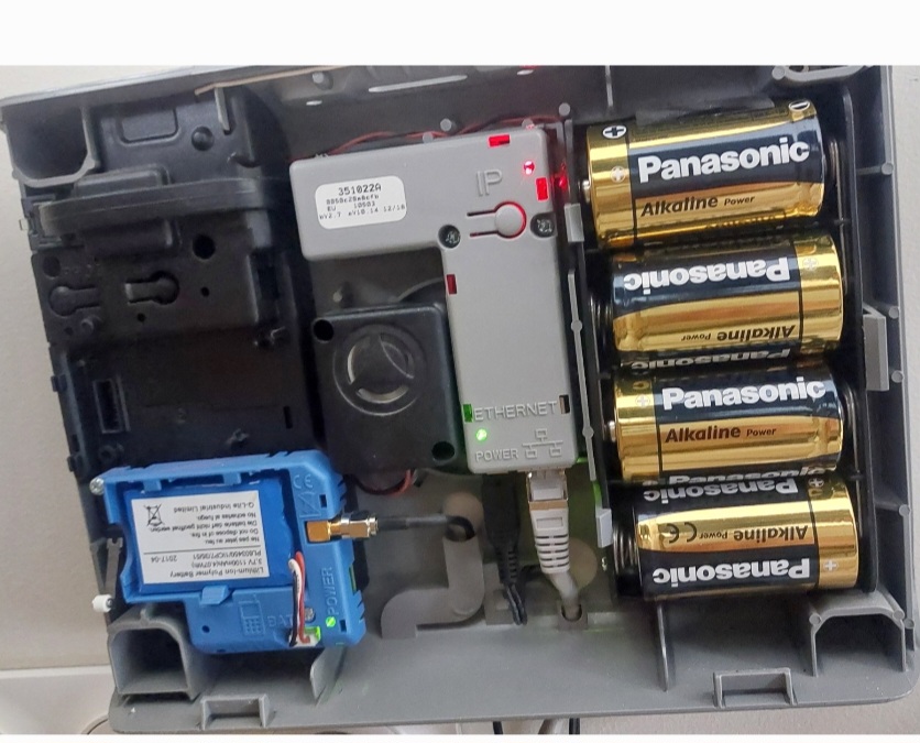

    Jacky,
    J'ai bien regardé je ne vois pas de câble RJ45 sur l'alarme,
    Je vous joins la photo
    La photo n'est pas passée

    Je vous l'a renvoie
    Merci à vous
    Ok j'ai compris, vous n'avez qu'un module GSM.
    Vous n'arrivez plus a vous connecter de l'extérieur car avec le passage a la fibre ou vous on remis une IPv6 alors qu'il faut une IPv4
    J'ai fait un tuto pour ça. Le voici. Il n'y a plus qu'a appliquer
    https://forum.somfy.fr/questions/3517831-retex-acces-exterieur-protexiom-protexial

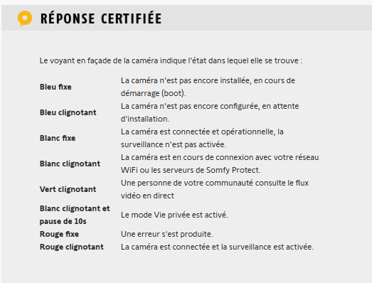

    Bonjour Philippe
    La caméra est bien en attente d'installation.
    Essayez de l'installer en partage de connexion.
