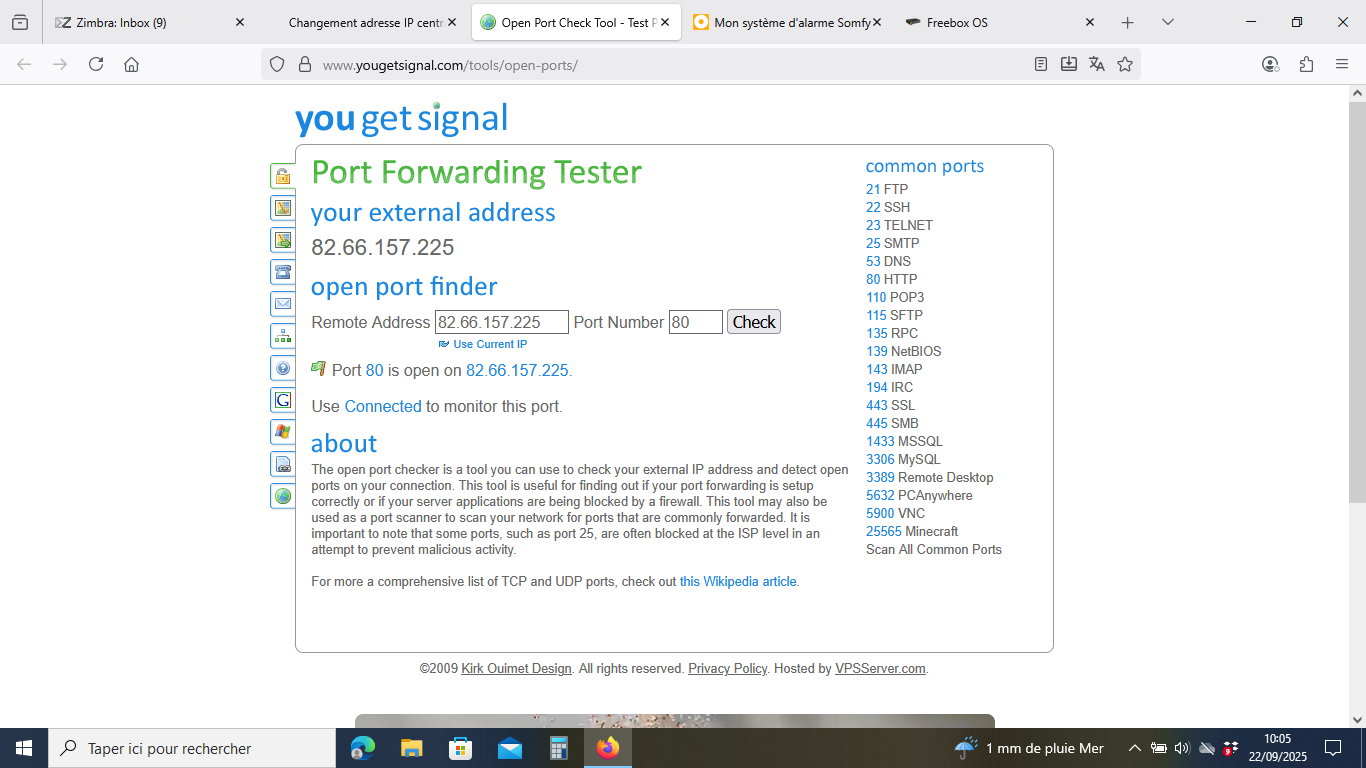

    On va vérifier ensuite que l'ouverture des ports est effective et que votre centrale est visible de l'extérieure
    Cliquez sur le lien suivant, ne touchez pas à l'adresse IP externe qui s'affiche mais notez là.
    https://www.yougetsignal.com/tools/open-ports/
    Si les ports sont bien OPEN, taper dans la ligne de commande de votre navigateur internet l'adresse IP externe que vous avez noté.
    Si vous arrivez bien sur la page d'accueil de la centrale, le paramétrage de votre box est correct.

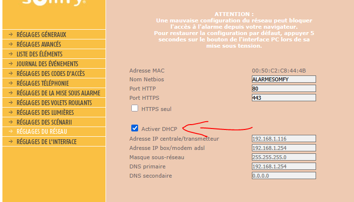

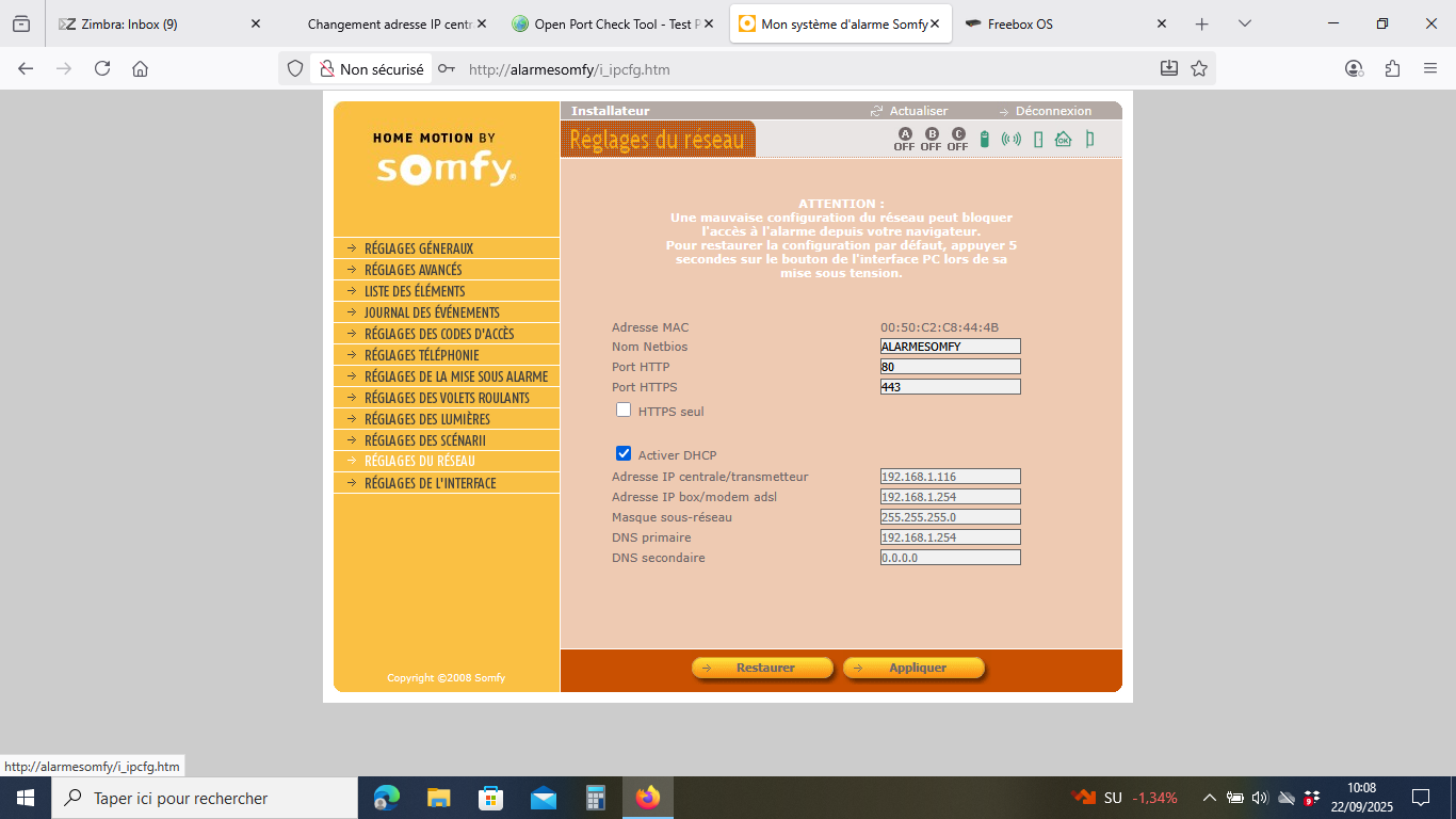

    Poster les deux écrans de la centrale ou il y a le paramétrage Réseau et DNS

    Ce sont les deux écrans qui apparaisse dans ce post
    https://forum.somfy.fr/questions/2419511-parametrage-interface-reseau
    Décocher la case DHCP.
    Et refaite la procédure de réinitialisation que je vous ai donné initialement, ça devrait rentrer dans l'ordre.

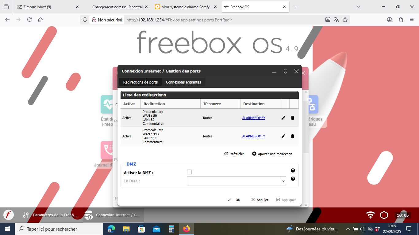

    J'accède bien en cliquant sur le lien.
    Ma centrale est bien connectée à ma box. Les ports 80 et 443 sont bien ouverts
    voir réglages réseau
    accès à distance activé

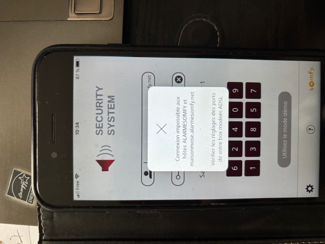

    quand je veux me connecter à partir de mon téléphone sur l'application Somfy j'ai le message suivant
    connexion impossible aux hôtes alarme Somfy etc

    Je vous ai dit de désactiver cette case (voir image)

    je l'avais décocher et c'est revenu je ne sais pourquoi! j'ai décoché mais ça ne change rien!
    voici le message reçu sur mon iphone
    Décochez le sinon la centrale ne renvoie pas la bonne adresse au serveur.

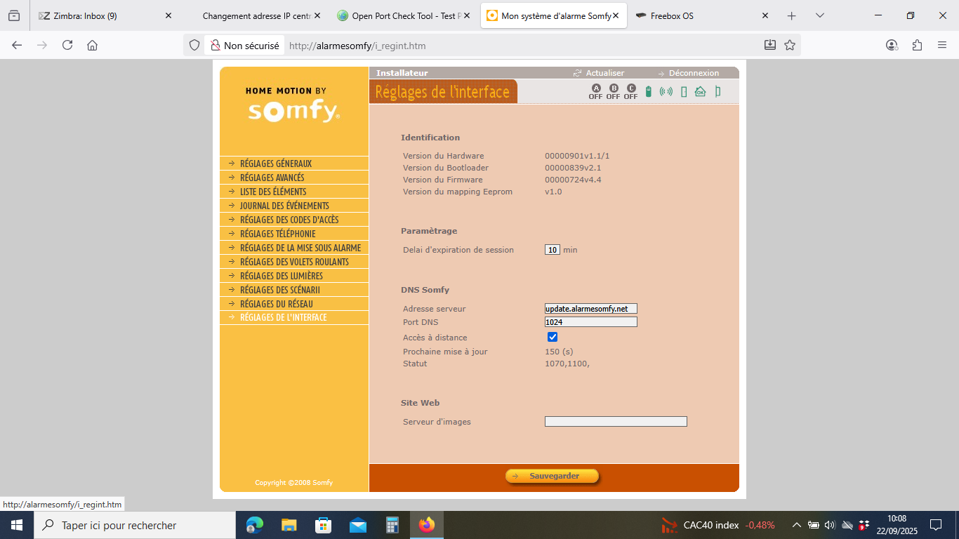

    Et sur l'autre écran vous ne devriez pas avoir "update.alarmesomfy.net" mais simplement "alarmesomfy.net" comme l'affiche votre smartphone.
    Si ça reste sur "update.alarmesomfy.net" ça ne peut pas fonctionner car ce n'est pas le nom du serveur Somfy et je pense que votre module est HS.
    (quand on modifie il faut sauvegarder)

    c'est bien décoché
    il y a maintenant alarmesomfy.net et ça ne marche toujours pas!
    Désolé pour tout ce temps passé pour constater que le module serait HS. Peut on le changer?

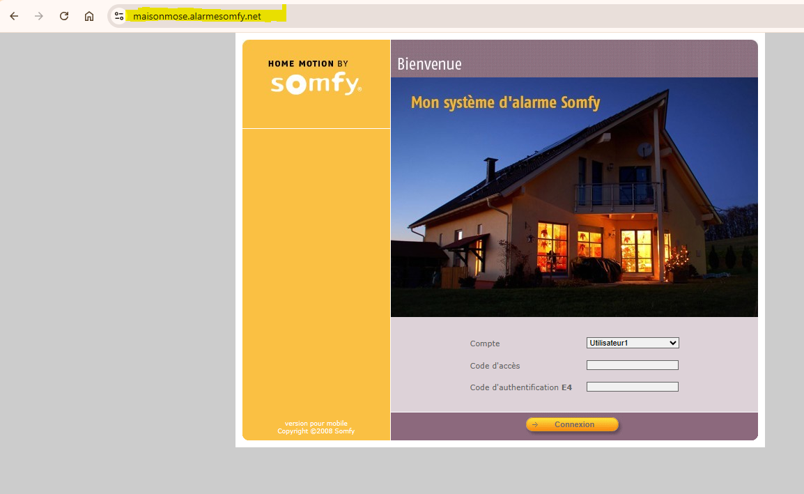

    Il fallait attendre 10mn pour que la mise a jour soit prise en compte.
    Votre nom de sous domaine fonctionne parfaitement
    La preuve en image.

    J'ai fait le même constat que vous en tapant l'adresse maisonmose.alarmesomfy.net mais je vous confirme que j'ai toujours le même message sur mon téléphone à partir de l'application somfy alarme.
    Je me connecterai donc en tapant l'adresse puisque cela semble être la seule solution

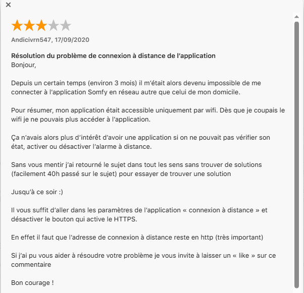

    Si vous avez un smartphone Android utilisez cette application
    https://play.google.com/store/apps/details?id=com.skydev....
