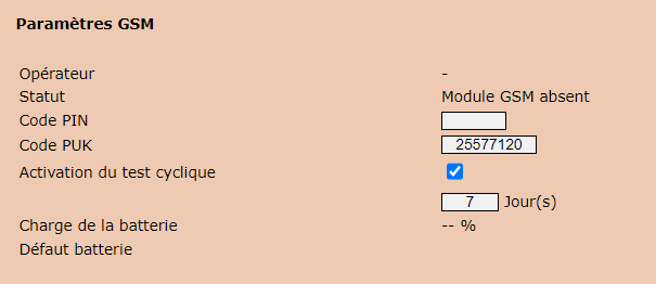

    Voici une copie d’écran de mon installation
    ça confirme que le module ne fonctionne pas mais on ne sait pas pourquoi. (pas de clavier lcd).
    Supprimez le code pin !
    Testez la sim dans un téléphone.
    Quel est l'opérateur de la sim ?

    Bonjour, J'ai exactement le même problème. J'étais chez Free et je suis passé chez AFONE en pensant que cela venait de la carte SIM. Cela n'a rien changé. Voici les résultats des 2 codes demandés :
    • 9972 : Batt GSM OK // Charge 100% Sect OK
    • 9995 : Etat FF Niv 0
    Comment savoir de où vient le problème ? J'ai déjà changé la batterie du module GSM. J'ai déja réinitialisé le module GSM...

    En complément, voici ce que m'indique mon application web
    Le module GSM ne semble pas être détecté... Est-il HS? Peut-on le remplacer ?
    Cdlt
    Bonjour Grégoire
    Cet état signifie de le module GSM est défaillant.
    Vous pouvez essayer de le réinitialiser (faites attention aux broches en le manipulant.
    Si la réinitialisation ne donne rien, il est HS.
