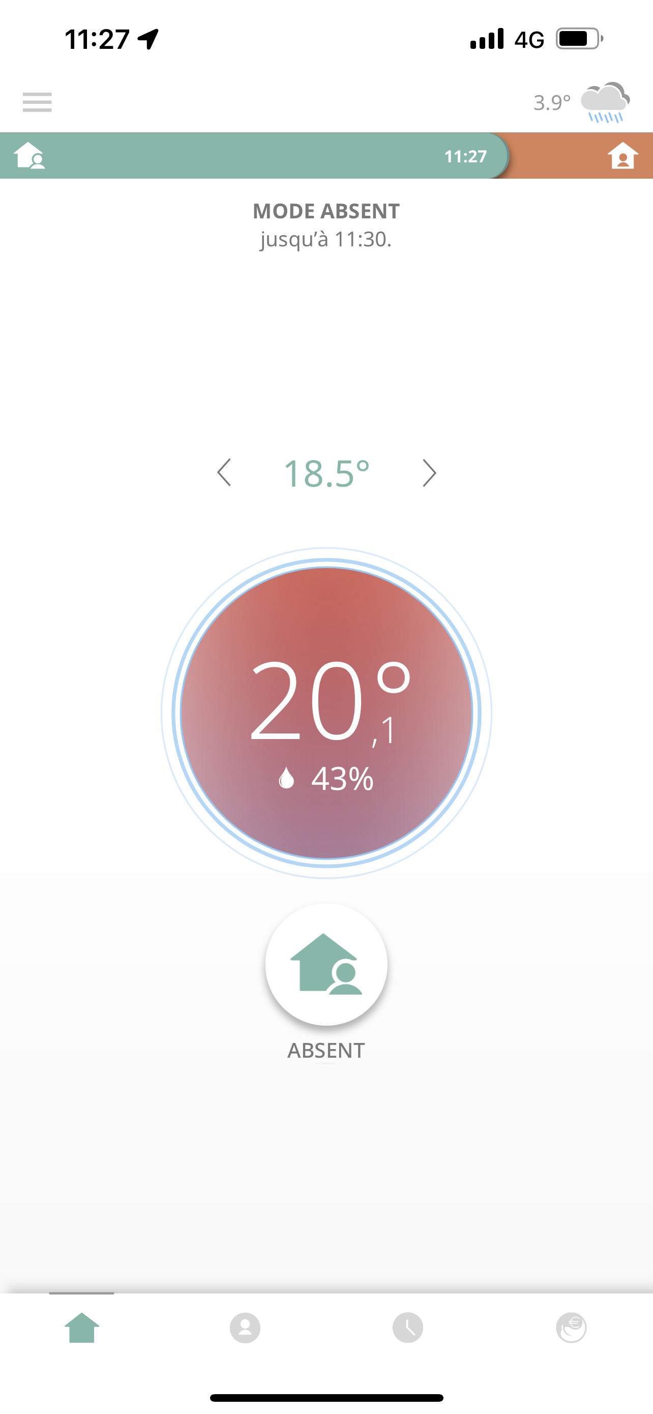

    Voici les copie d’écran prise à l’instant sachant que j’ai une programmation à 20,5 C° pour 11h30.
    11h27, le chauffage n’est pas pas enclenché (ondulations bleues).
    11h31, le chauffage est en route (ondulation rouge).

    Bonjour Manuella,
    À combien est réglé votre hystérisis sur l'application Thermostat connecté ?

    Bonjour Quentin,
    Il est à 0,1.
    Autre photo d’hier. Je souhaite 20,5 pour 5h15 et à 6h53 il ne fait que 19,9 degrés.

    Bonjour Manuella,
    De ce fait c'est à vous de le modifier en 0.5.

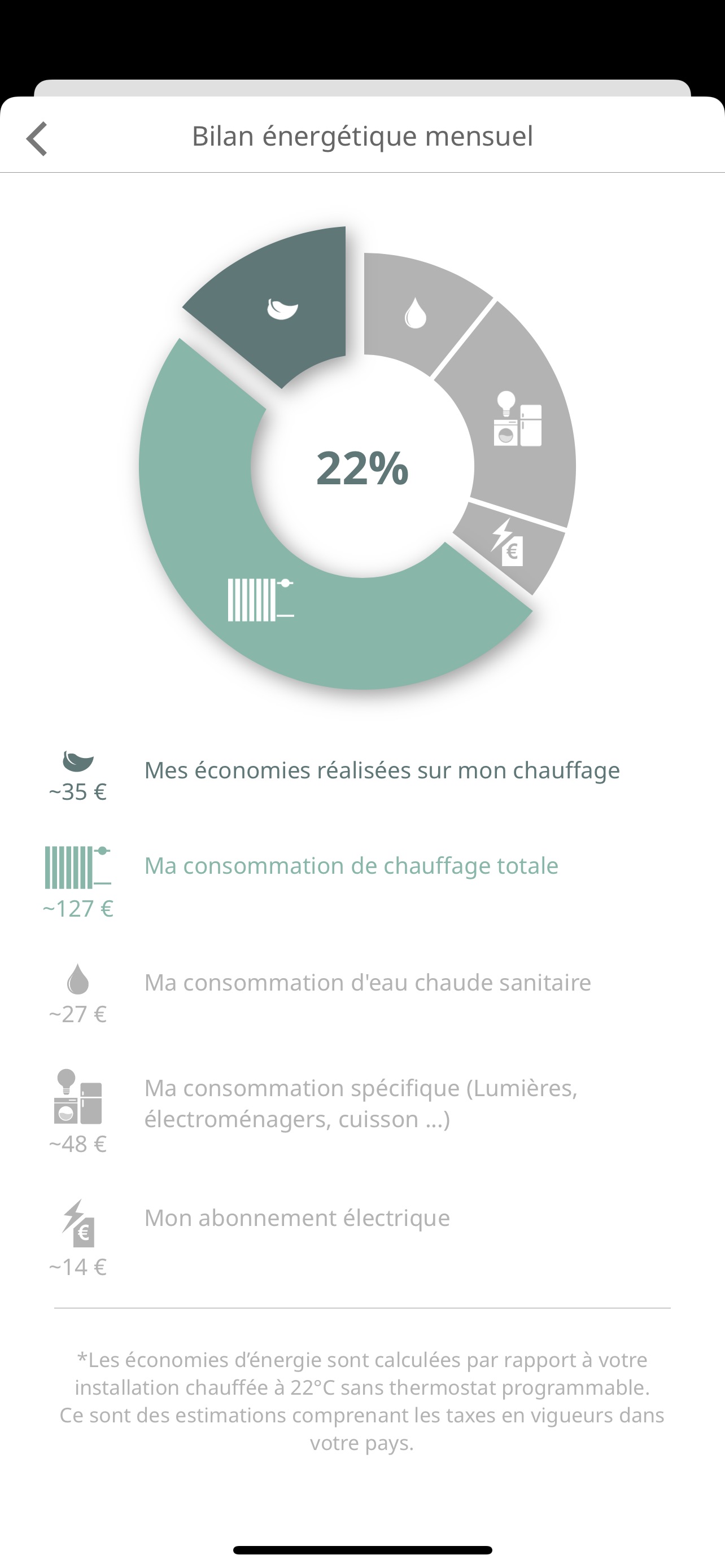

    Je reviens vers après avoir changé l’hytérisis à 0,5 et une constatation sur la durée : ce changement n’a eu aucun effet.
    Ci-joint, copie d’écran du jour (avec l’heure de la copie d’écran en haut à gauche.
    Et je n’ai toujours aucun analyse de mes « économies »sachant que si je clique sur 0% d’économies, j’ai un bilan avec que des données négatives.
