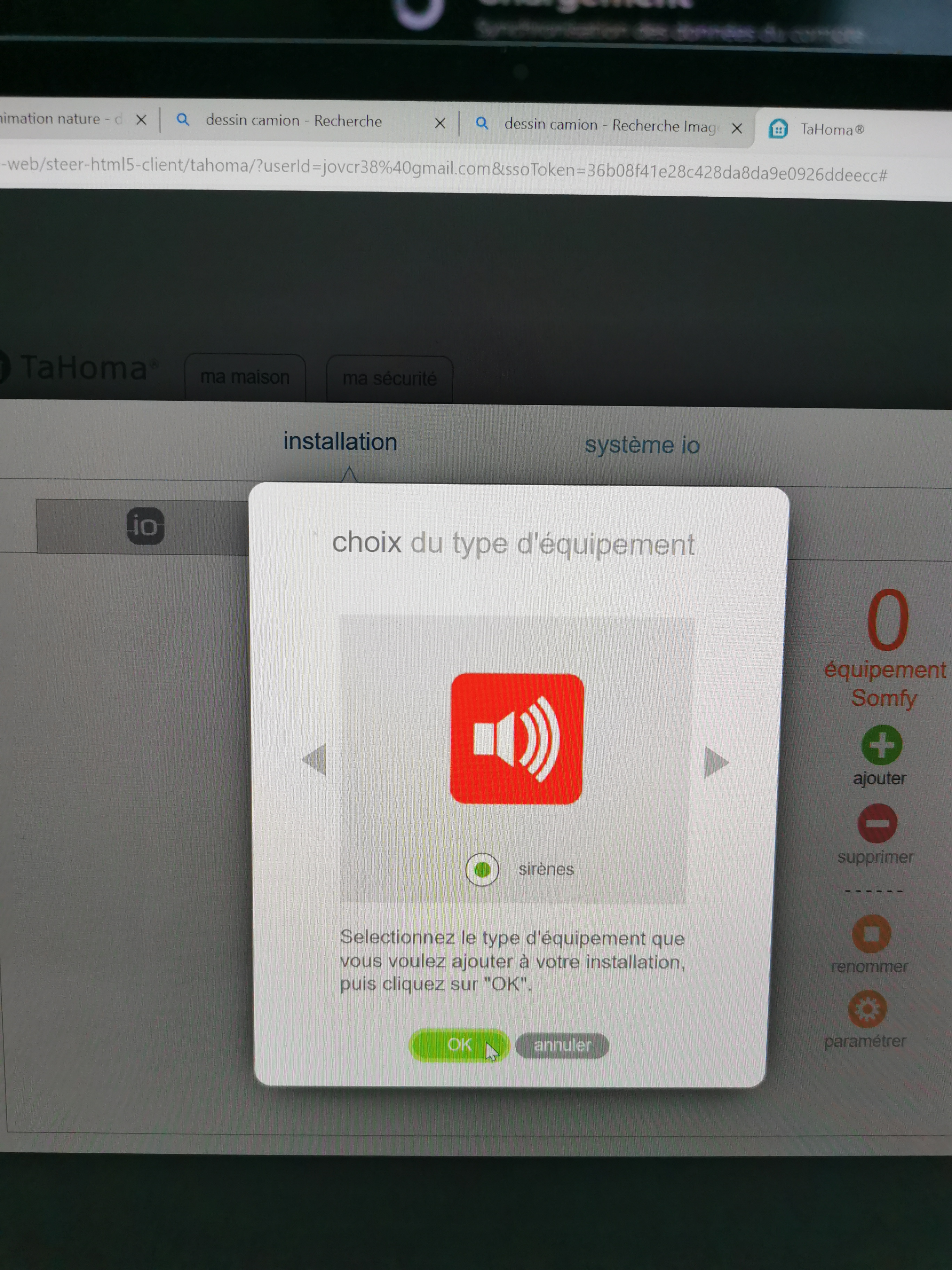

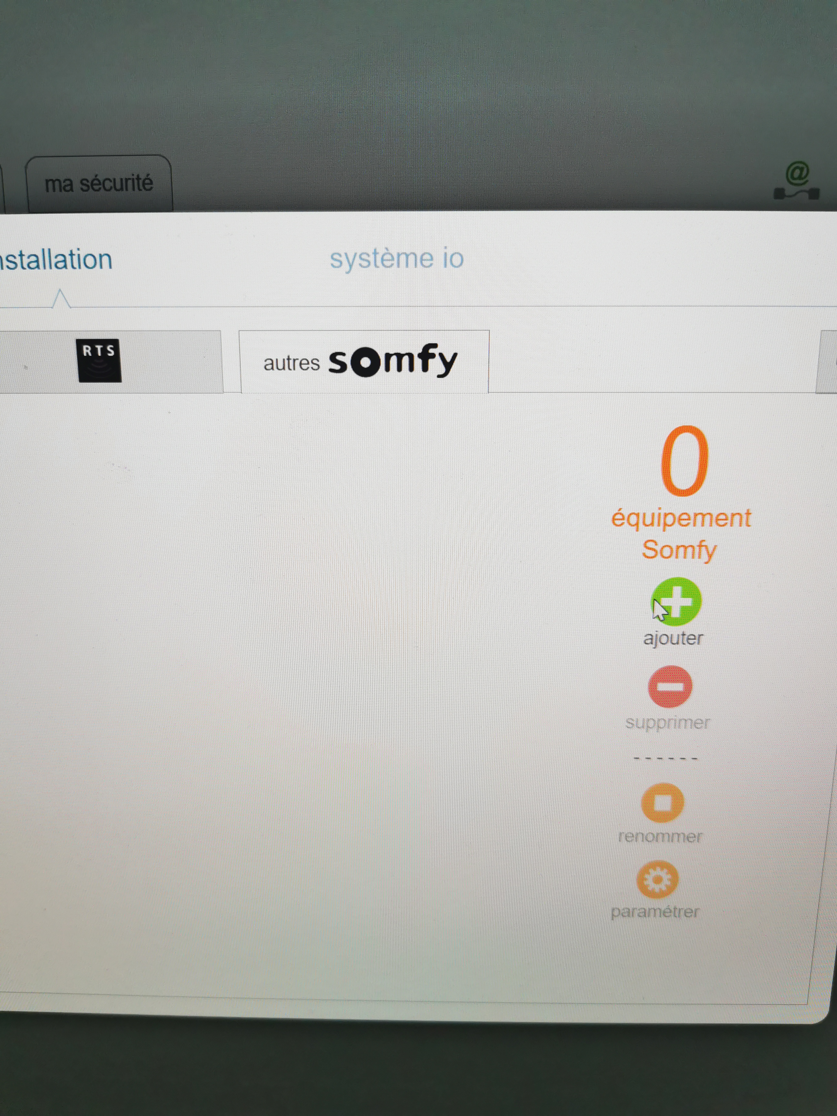

    Je possède une tahoma (carré) et après avoir ajouter deux détecteurs de mouvements, je souhaiterai savoir si il est possible d'ajouter une sirène extérieure avec flash (REF2400935).
    Quand je vais dans configuration -> autres somfy, un message demandant d'avoir un adaptateur radio usb est présent. Y-a -t-il un autre chemin?

    Bonjour Joanny,
    Je ne vois pas à quelle étape cela vous demande un adaptateur.
    Utilisez-vous bien Autres Somfy puis Sirène puis sirène d'extérieure?
    Si oui merci de me faire parvenir une capture d'écran.

    Bonsoir Vanessa,
    En PJ les captures d'écran.
    Bonjour Joanny,
    Je vois en effet que vous avez une Tahoma V1.
    Celle-ci été compatible uniquement avec le module RTD qui été à ajouter sur le port USB de la box.
    Celui-ci n'est plus disponible à la vente.
