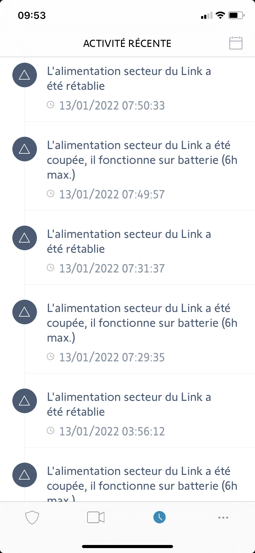

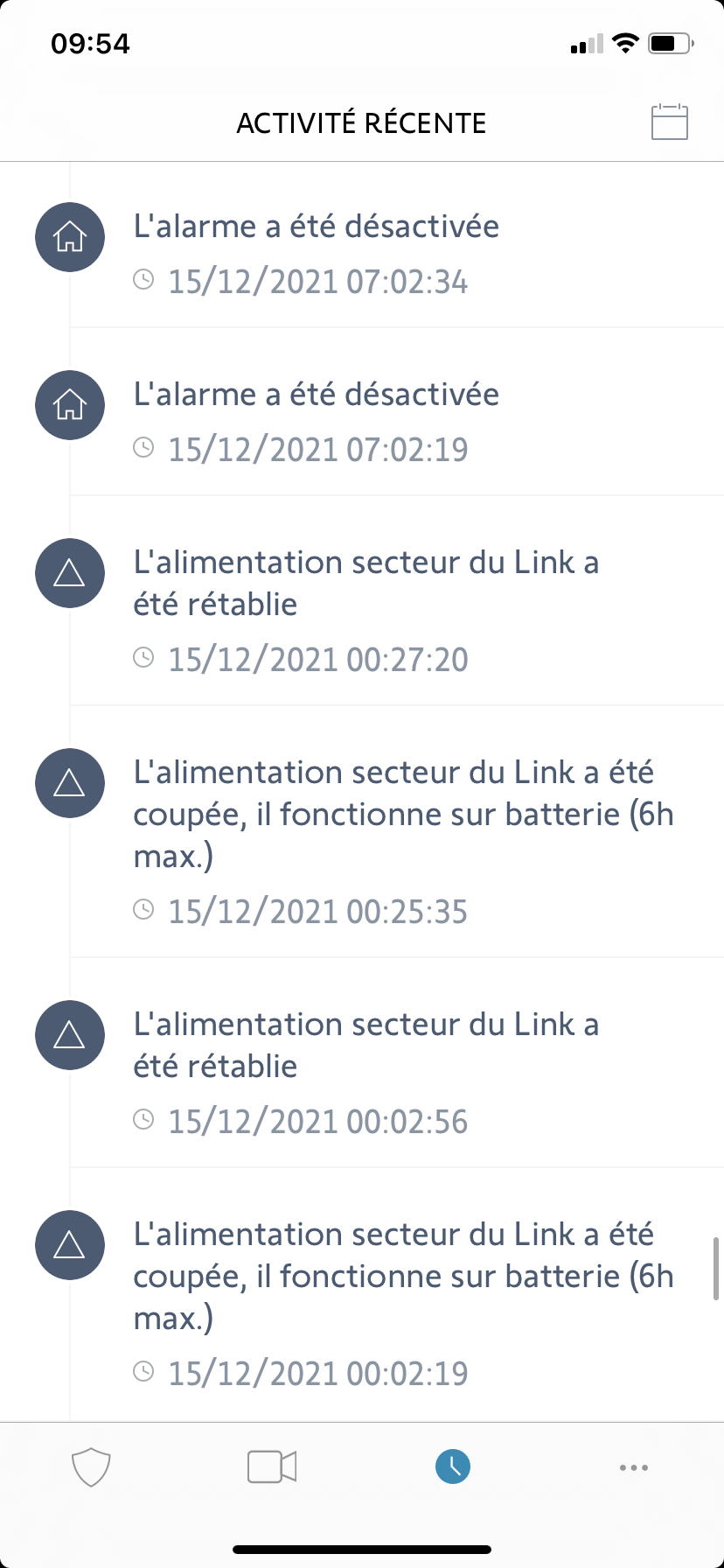

    Ça fait plus d’un moi que mon link déconne, plus de connexion Internet (Pourtant le wi-fi marche correctement à mon domicile),
    Plus d’alimentation secteur une vingtaine de fois par jour (pourtant il est bien sur une prise de courant) et a toujours été à cet endroit là en trois ans,
    Impossible de désactiver l’alarme avec les badges (qui ont été changé par Somfy suite un problème de ceux-ci)
    Ni avec l’application, même en appuyant sur le bouton de réinitialisation du link,
    Obligé de démonter la sirène pour pas qu’elle sonne,
    Déjà fait deux fois la réinitialisation complète du système, sans résultats, toujours le même problème,
    *À mon avis, ça vient du link qui est défectueux comme la plupart des utilisateurs de ce système,
    **Il faut trouver une solution et vite,
    c’est pas trop normal ce genre de problème et en plus de temps en temps la sirène se met à sonner toute seule en journée, ainsi que la nuit sans aucune raison apparente,
    *** Il y a sûrement un problème comme mes 2 badges que j’ai eu qui était HS au bout de deux ans, mon Link a sûrement le même défaut !!!
    J’espère avoir un retour positif de votre part,
    Et de trouver une solution à mon problème comme une prise en charge de mon Link défectueux !!!
    Bien cordialement
