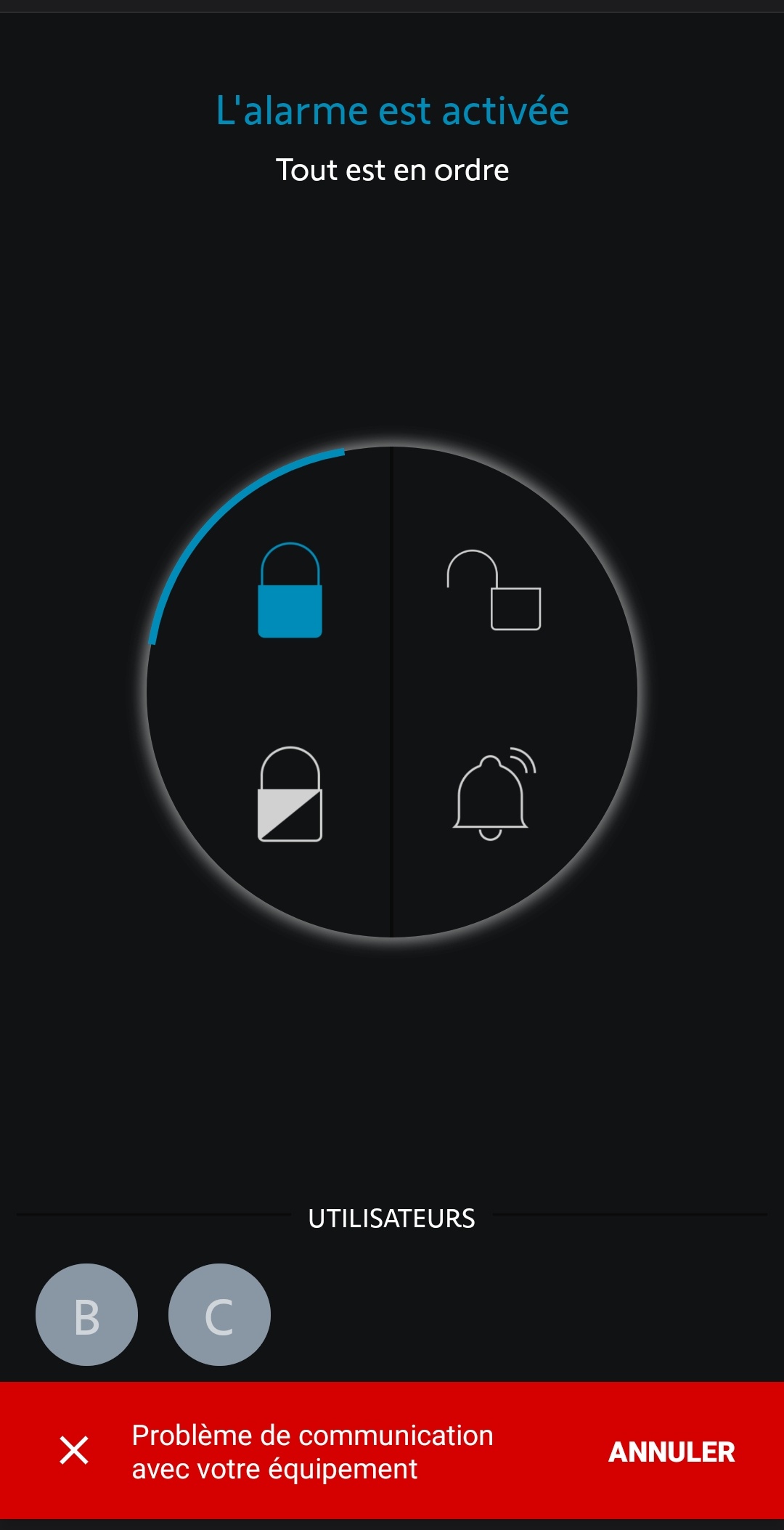

plus de possibilité d'arrêt de l'alarme HOME ALARM
je n'arrive plus a désactiver mon alarme.
J'ai débranché le LINK et je l'ai reconnecté toujours rien !
Merci, pour votre aide

    pareil pour moi, depuis quelques temps ça arrive de temps en temps mais aujourd'hui ça l'a fait plusieurs fois. Le cloud Somfy ne répond plus (ou alors très longtemps après). Seul les équipements en local permettent de désactiver l'alarme comme le badge ou le clavier mais on a pas le status via l'application.
    Somfy doit progresser fortement sur la fiabilité de la partie hébergée et sur la qualité de connexion des équipements en général et des caméras en particulier.
    J'ai déjà testé de supprimer l'application, de rebooter ma box et le link, le tout sans effet.

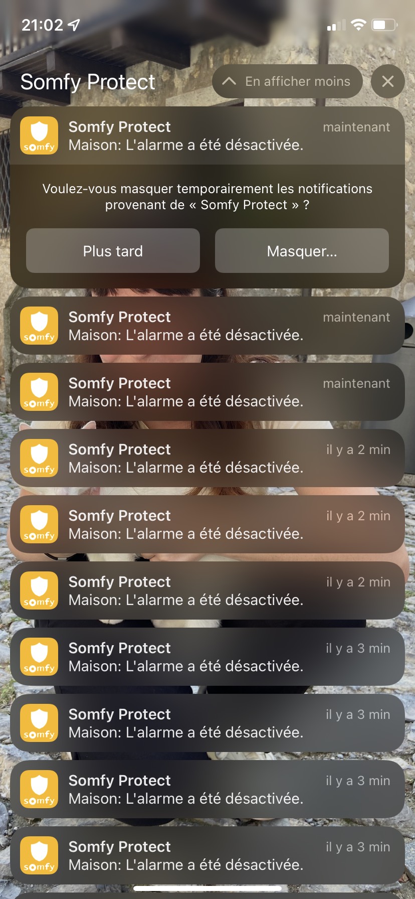

    Ce soir rien ne marche l alarme se déclenche toute seule impossible d arrêter l alarme la caméra s allume toute seule
    Le détecteur intérieur déclenche l alarme.....Le bordel!!!!

    30 déclenchements depuis 20h... du bonheur Somfy
