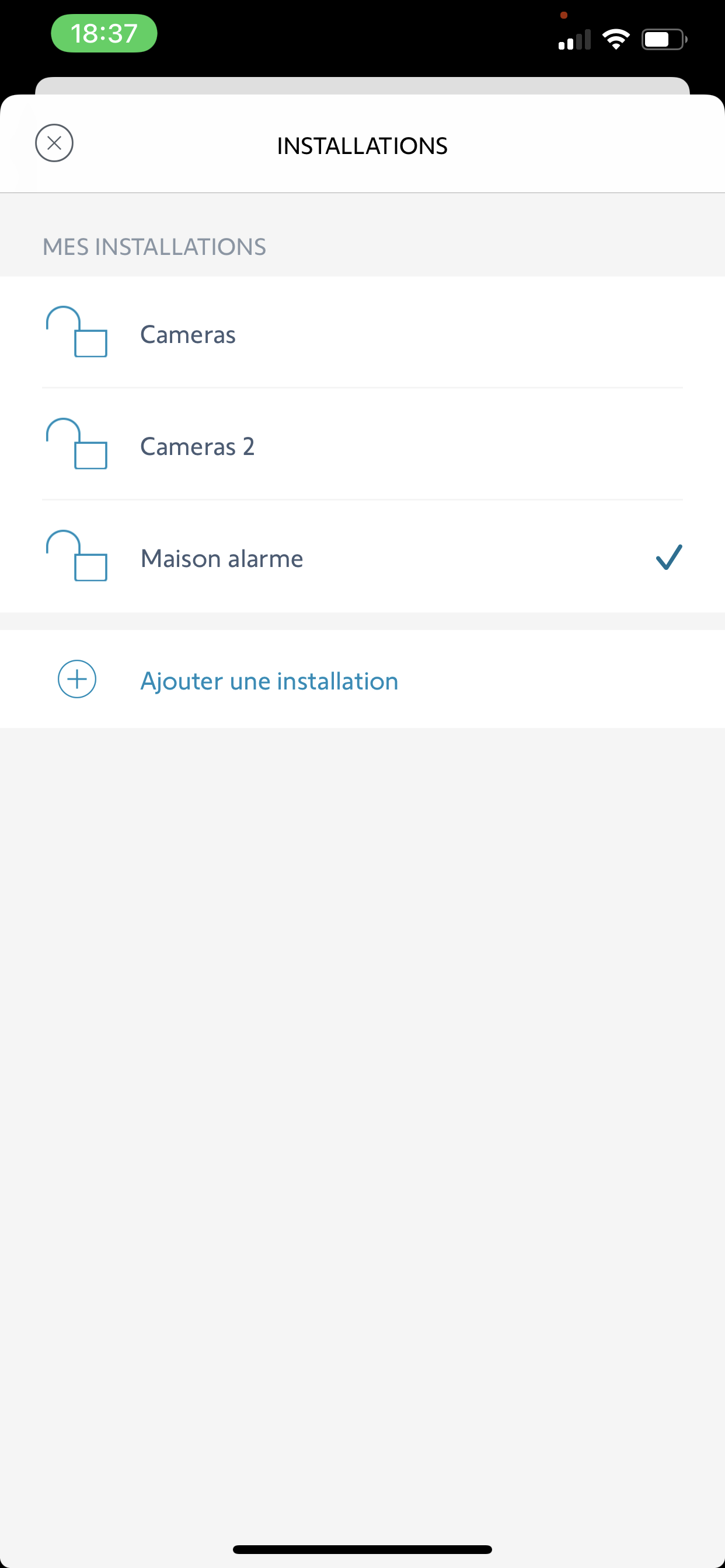

  • dans l'appli SOMFY PROTECT j'ai 2 onglets installations :
  • 1 avec l'alarme et les détecteurs d'ouvertures de portes et fenêtres
  • 1 avec 4 caméras
J'ai dû ajouter un onglet (installation) Caméra 2 afin d'y ajouter une caméra indoor puis la outdoor quand elle sera en place car on est limité à 4 caméras par "installation"

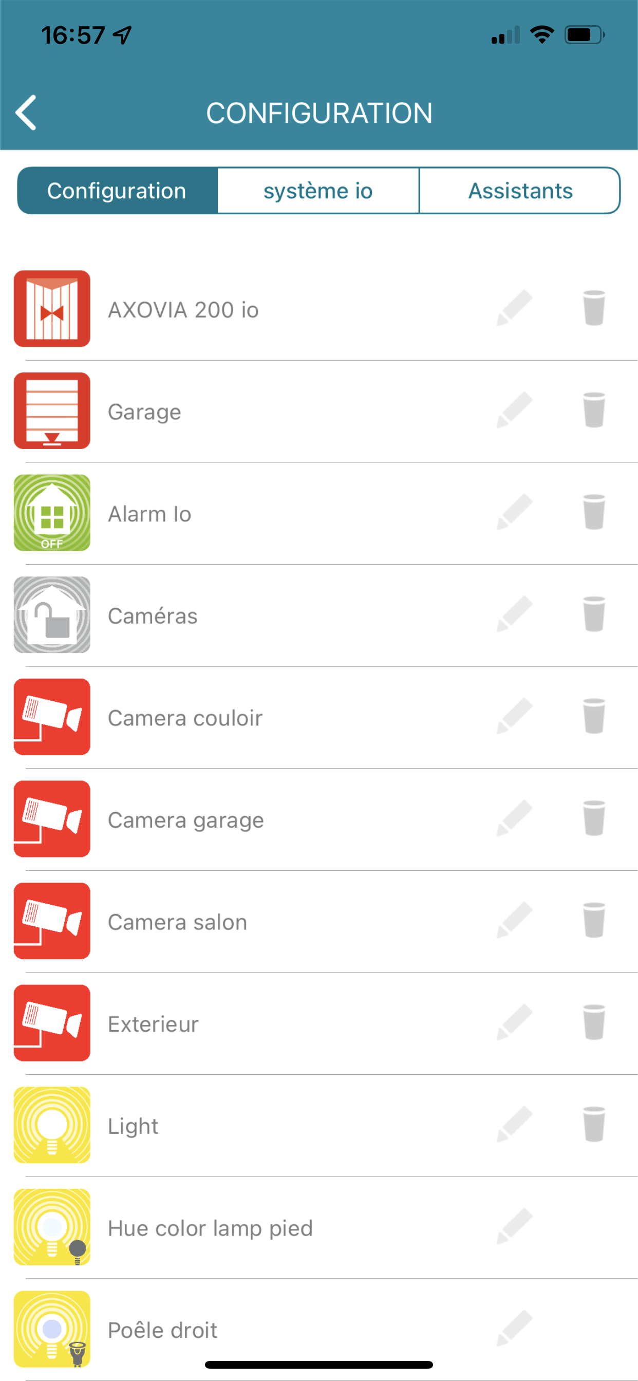

Dans l'application Somfy Connexoon j'ai effectué les manipulations suivantes :
  • Configuration
  • ajouter
  • j'ai essayé en cochant Somfy protect : message "aucun nouvel équiment..."
  • j'ai essayé avec io-homecontrol : message "Aucun nouvel équipement"

    Bonjour Guillaume,
    J’ai désormais 3 sites
    Alarme que j’utilise déjà
    Caméras que j’utilise déjà
    Caméras 2 (nouvelles caméras)

    J’en ai 2 actuellement :
    Alarme et caméras

    le HKP a été associé à l'application somfy protect puis ajouté dans l'appli connexoon via +ajouter dans configuration. Je crois avois fait pareil pour les cameras mais c'était il y a 2 ans...
    Bonjour Sébastien,
    Vous venez de créer un nouveau site.
    Etant donné que votre compte a déjà été ajouté et lié à votre Connexoon, celle-ci n'a pas fait la Mise à jour pour resynchroniser les informations entre les serveurs et donc ajouter ces nouvelles caméras.
    Je vous invite donc à supprimer votre lien Somfy Protect avec Connexoon, puis réajouter-le.
    Cela devrait refaire la synchronisation entre nos serveurs et vous devriez voir vos trois sites remonter.

    Bonjour Sébastien,
    Il faut aller dans l'espace Configuration, et dans cette espace vous devriez voir tous vos équipements qui sont pilotés par votre Connexoon.
    Normalement un petit crayon ou une poubelle s'affiche à coté de chaque équipement. Il vous suffit d'appuyer sur la poubelle.
    Pour ajouter le compte Somfy Protect, il faut appuyer sur le "+" puis suivez les indications.

    Bonjour Quentin,
    Merci pour la réponse cela a fonctionné mais j'ai du réaliser l'opération 2 fois pour la prise en compte.
