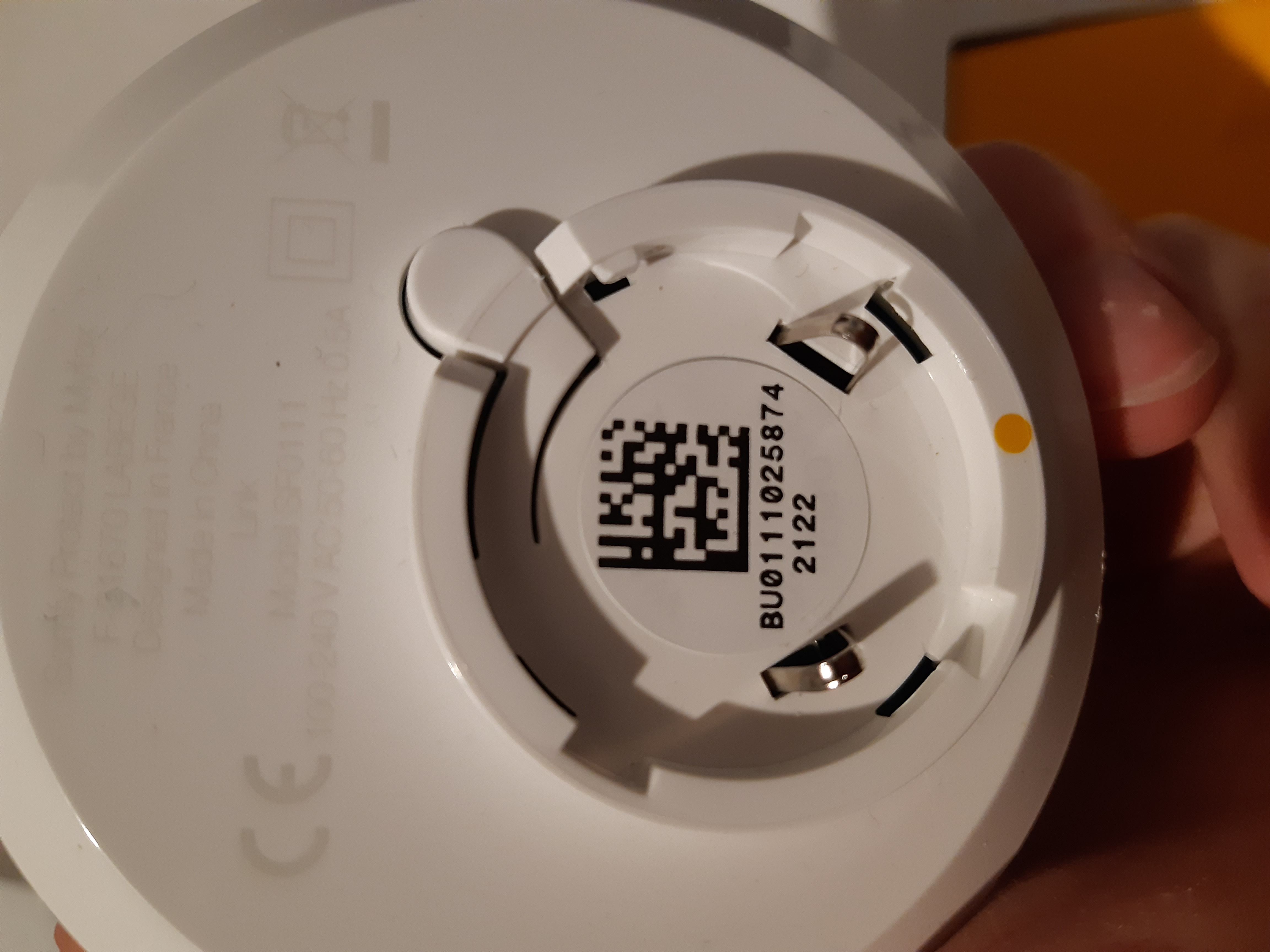

    Grégory,
    L'adresse MAC que vous m'avez communiqué m'indique que ce Link est déjà installé sous un autre nom que le votre.
    Sauf si erreur de saisie quelque part, est-il possible de me fournir une photo de cette adresse MAC ?
    Grégory Y.
    Grégory Y.
    Grégory Y.
    44 / 100
    Bonjour Maud,
    Merci pour votre retour.
    Il me semblait bien que le link n'avait pas un aspect "neuf"...
    Pourtant la personne du service client que j'avais eu au téléphone m'a assuré que ce link (adresse mac) n'était pas répertorié chez eux et ne remontait pas lors des innombrables tentatives de connexion.
    Veuillez trouver ci joint la photo.
    Pour info une procédure de rétractation est en cours.
