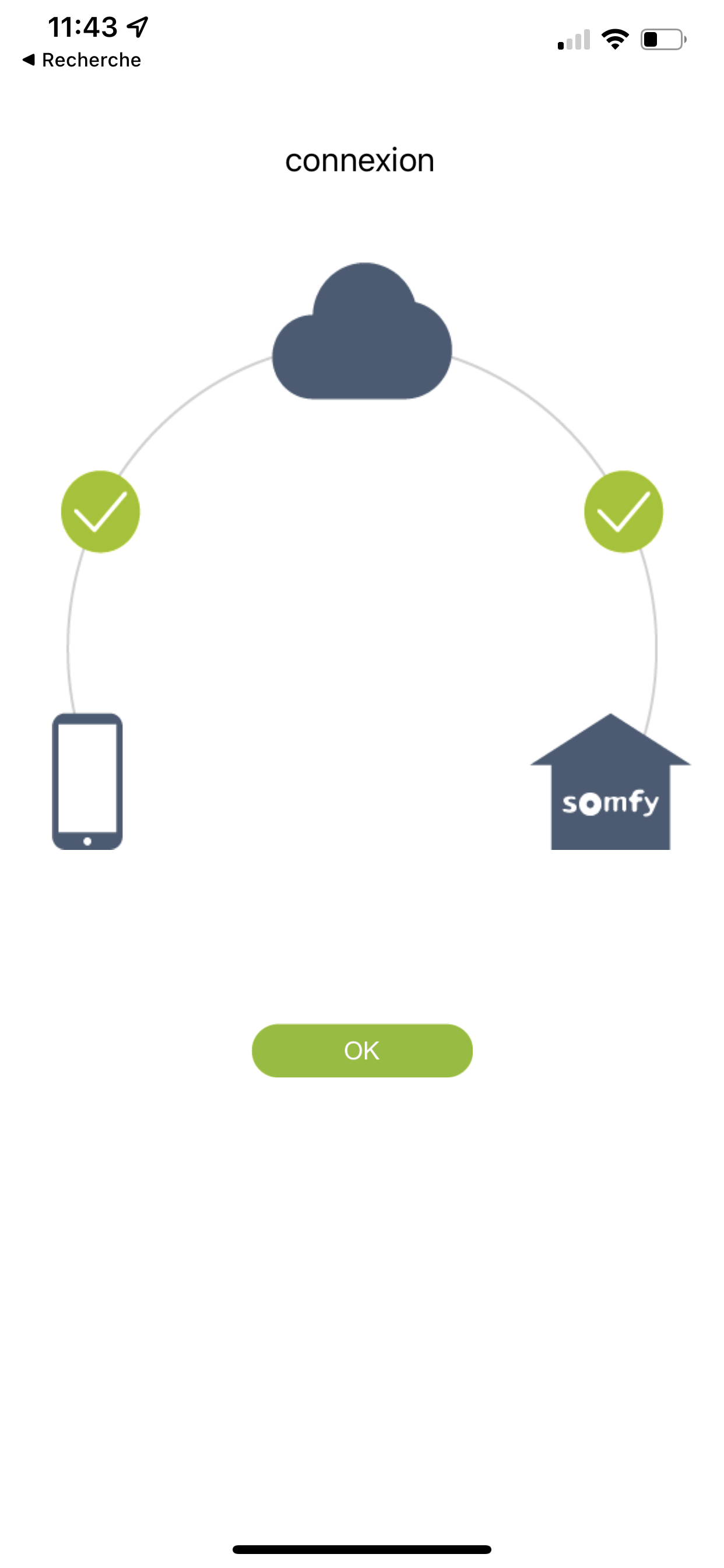

Depuis plusieurs semaines, l'application TahomaClassic sur nos iPhones affiche le message d'erreur 'Equipement hors de portée'.
J'ai vérifié toute l'installation, débranché et rebranché, désinstallé l'appli et réinstallé, etc, en vain...
Je viens de tester ce tuto ci-dessous, et la synchro a réussi, mais le message d'erreur est toujours présent >> https://youtu.be/CY0phXUOS8s
Que suggèreriez-vous ? Avez-vous besoin de mon numéro PIN ?

    Je vous remercie pour votre commentaire. J'ai éloigner le Tahoma à 3 mètres de la box/tv, etc, et rien n'y fait.
    La connexion au serveur est bien là, mais j'ai toujours ce message d'erreur.
    J'ai désinstallé l'application sur mon iPhone et réinstallé, ça ne change rien.
    Auriez-vous d'autres pistes SVP ?
    Cordialement.
