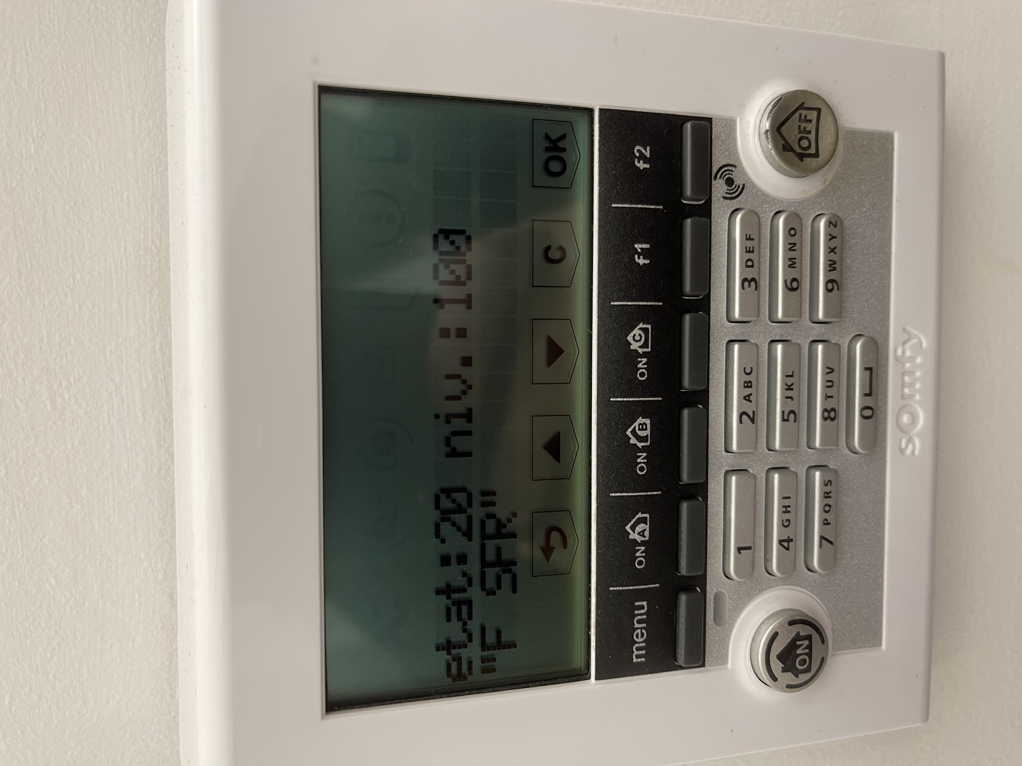

    Par contre, si vous avez un clavier lcd, est-ce que vous pouvez taper ces 2 codes en mode installateur: 9995 et 9972 et afficher ici le résultat. (à faire quand ça ne fonctionne pas).

    Ci joint les captures d'ecran
    L'état 20 indique, soit que la carte SIM est absente, soit qu'elle est mal enclenchée dans le module GSM ou soit qu'elle est désactivée.
    Pouvez-vous vérifier ?
